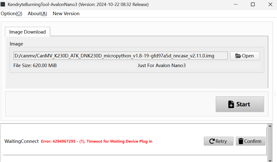

烧录micropython的时候一直显示超时
Viewed 99
为什么在烧录的这一步一直显示超时?
已经长按key2并且在期间按了一次reset
正点原子Kendryte K230D BOX
CanMV_K230D_ATK_DNK230D_micropython_v1.8-19-gfd97a5d_nncase_v2.11.0.img
其他信息
你好,请问你安装驱动了嘛?
安装了CH342
谢谢,我刚刚看了一下,CH342安装的时候显示预安装成功但是在设备管理器看不到这个端口
