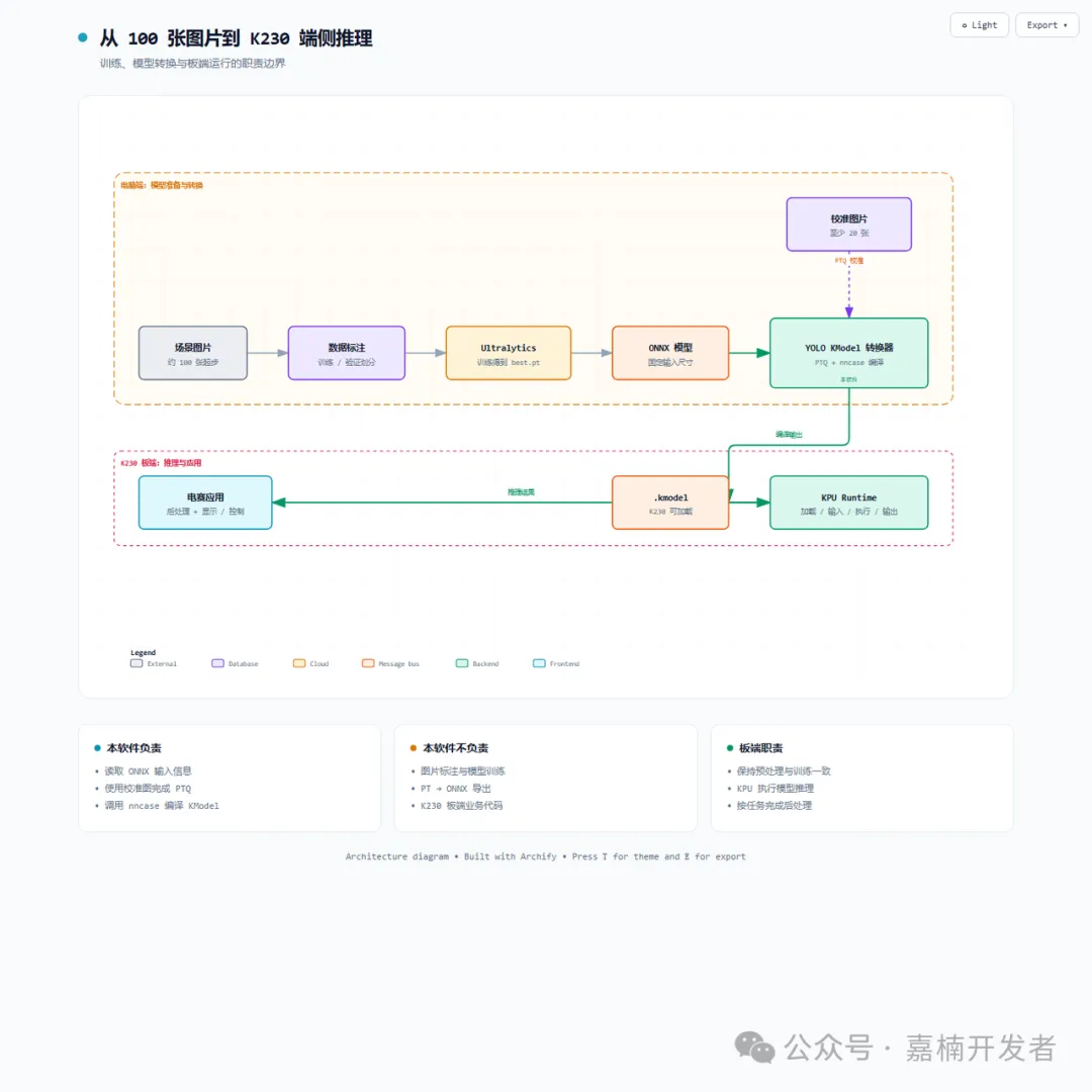

二、YOLO KModel 转换器到底负责哪一段?
一句话概括:
它负责把已经训练并导出的 YOLO ONNX 模型,量化、编译为 K230 可加载的 .kmodel。
边界也要提前说清楚:软件只提供 ONNX→KModel 转换,不包含图片标注、YOLO 训练、PT→ONNX 导出,也不替代 K230 板端的预处理、后处理和业务代码。
它不是“一键包办整个视觉系统”,而是把训练与板端部署之间最容易让人掉头发的一段路修平。

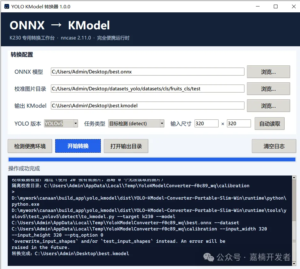

01 不写转换脚本,也能完成 ONNX→KModel
打开软件后,选择 ONNX 模型、校准图片目录和输出位置,再确认模型版本、任务类型、输入尺寸与量化选项,点击“开始转换”即可。
转换过程中:
  • 界面会显示进度和关键编译信息;
  • 普通第三方 warning 默认过滤,日志不会瞬间变成“红字瀑布”;
  • 真正的错误信息和 Traceback 会完整保留;
  • 成功后可以直接打开输出目录。

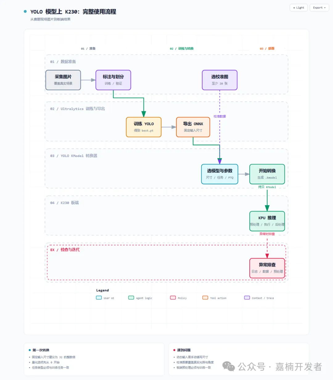

四、从拍图片到 K230 跑起来,完整流程怎么走?
下面按备赛节奏一步一步来。
第一步:采集、标注、训练并导出 ONNX
  • 先让数据覆盖真实比赛环境:
  • 正常光照和阴影;
  • 不同背景与干扰物;
  • 目标的远近、大小和角度;
  • 摄像头可能出现的真实安装位置;
  • 赛场上可能遇到的曝光和运动情况。
完成训练后导出固定输入尺寸的 ONNX。模型名称、训练轮数和输入尺寸要根据自己的任务调整,前面的命令只是最小示例。
第二步:准备校准图片
PTQ 量化需要校准数据。软件要求目录中至少有 20 张可正常读取的图片,支持 JPG、JPEG、PNG、BMP 等 Pillow 可读取格式。
校准图不要在提交前五分钟从文件夹里“随缘抽卡”,建议从真实训练集或验证集中选取,覆盖典型光照、背景、目标大小和拍摄角度。
目录里不要混放标签文本、损坏文件和其他非图片。校准数据是否有代表性,会直接影响量化后的实际精度。
第三步:完整解压绿色版
软件支持 Windows 10/11 x64,解压后完整目录结构应为:
YOLO-KModel-Converter-Portable-Slim\
├─ YOLO-KModel-Converter-Portable-Slim-Win.exe
├─ README.md
└─ runtime\
不要只把 exe 单独拎出来。exe 和 runtime 是搭档,拆队之后谁也跑不起来。
双击YOLO-KModel-Converter-Portable-Slim-Win.exe,第一次使用可以先点“检测绿色环境”,确认组件完整。
第四步:选择模型并确认参数
依次完成:
  1. 选择待转换的 .onnx;
  2. 选择校准图片目录;
  3. 确认输出 .kmodel 路径;
  4. 选择正确的 YOLO 版本;
  5. 选择与训练一致的任务类型;
  6. 检查自动识别的输入宽高;
  7. 第一次转换选择量化选项 0。
如果无法自动读取输入尺寸,可以先用导出配置或 Netron 确认模型输入。常见原因包括动态宽高、多输入、非标准四维图像张量,或通道数不是3。
第五步:点击“开始转换”
转换期间不要关闭软件,也不要移动运行目录。成功后,界面会显示输出路径,点击“打开输出目录”即可找到生成的 .kmodel。
如果失败,也别急着进行传统艺能——卸载重装所有 Python。
先看日志,再按模型尺寸、任务类型、校准图片、依赖完整性和模型兼容性的顺序排查,通常更快。
第六步:放到 K230 上验证
.kmodel 是模型转换的终点,但只是板端应用的起点。K230 端仍然需要:
  1. 按训练与导出约定完成图像预处理;
  2. 使用 KPU Runtime 加载 .kmodel;
  3. 设置输入张量并执行推理;
  4. 读取输出张量;
  5. 按 detect/classify/segment/pose/obb 的输出格式完成后处理;
  6. 将结果用于显示、测量或控制。
尤其要核对输入尺寸、通道顺序、颜色顺序和归一化方式。很多“模型转换成功,但结果像在随机答题”的问题,最后查出来都是电脑端和板端预处理没有对齐。
