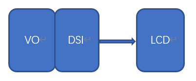

K230平台支持MIPI-DSI接口的LCD。LCD与主控平台的硬件连接示意图如下:
LCD连接示意图
主控通过MIPI-DSI接口下发配置信息给LCD,同时传输图像数据给LCD。
