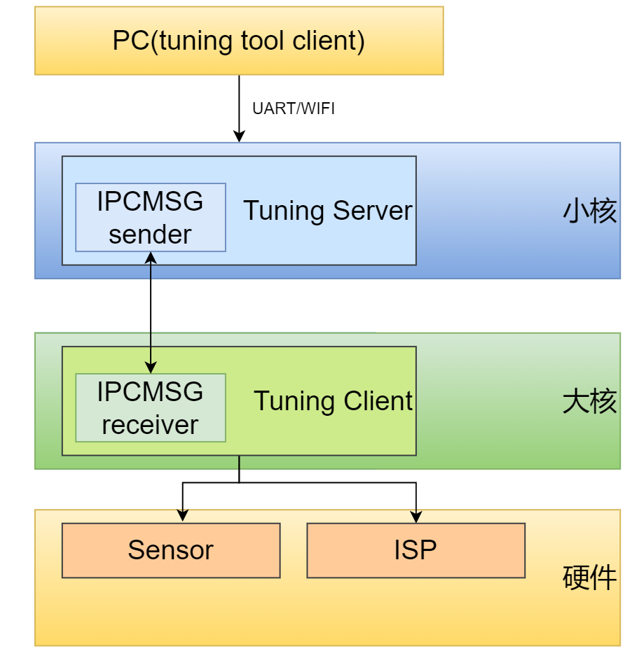

模块软件架构#
arch
图1-1

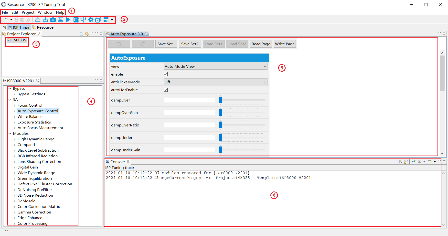

Tuning Tool界面介绍#
图3-1
如图3-1所示为tuning tool的基本操作UI全部展开后共六个区域:
(1) 菜单操作区域:文件操作、窗口管理等功能
(2) 工具栏区域:支持关键功能的操作

(3) 工程管理区域:选择和管理不同工程
(4) 功能区域:用于ISP各模块UI的切换
(5) 调试区域:用于调试某一个模块的参数
(6) 回显区域:用于打印部分参数下发和接收的日志

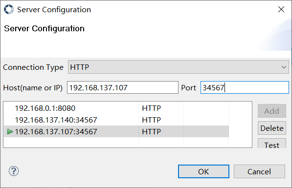

SDK默认支持HTTP方式连接,点击工具栏中的配置连接调试服务器按钮图形用户界面, 文本, 应用程序 描述已自动生成,将弹出图3-2。
图3-2
选择HTTP模式,保证PC与板端连接的网络处于同一网段,在“Host”输入框中输入板端的IP,在“Port”输入框中请输入固定端口34567,配置完成后点击“OK”按钮,如果板端tuning-server已经启动,则会自动完成连接。任意切换图3-1中④区域的模块,则会看到tuning-server端的函数打印。

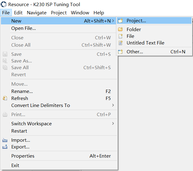

如图3-3,依次点击File->New->Project…,弹出工程创建向导窗口,如图3-4。 图形用户界面, 文本, 应用程序, 电子邮件 描述已自动生成
图3-3

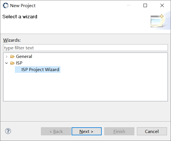

图3-4
点击“ISP”目录,显示出“ISP Project Wizard”, 单击“ISP Project Wizard”后,再点击“Next”按钮,弹出创建工程窗口,如图3-5。 图形用户界面, 文本, 应用程序, 电子邮件 描述已自动生成

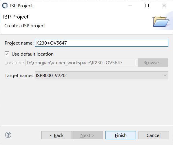

图3-5
输入工程名称,指定工程地址后,点击“Finish”按钮即可完成工程创建,该工程将显示在图3-1中的区域③。点击该工程即可开始ISP调试。

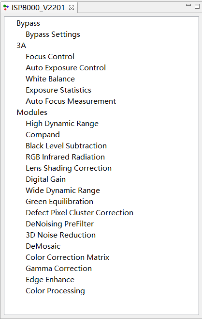

ISP功能模块如图3-6所示。
图3-6
Bypass Settings#
所有ISP功能模块的使能控制。
Auto Focus Control (Focus Control)#
聚焦控制调试模块。
当选择auto mode时(Auto Mode View),界面列表中显示为自动聚焦控制(Auto Focus Control); 当选择manual mode时(Manual Mode View),界面列表中显示为聚焦控制(Focus Control)。
Auto Exposure Control (Exposure Control)#
曝光控制调试模块。
当选择auto mode时(Auto Mode View),界面列表中显示为自动曝光控制(Auto Exposure Control); 当选择manual mode时(Manual Mode View),界面列表中显示为曝光控制(Exposure Control)。
自动曝光控制参数,控制图像亮度和AE调节时的收敛速度等。
支持设置ROI窗口。开启ROI模式需要,需要semMode中选择FIX模式并enable AE才能开启ROI模式。
Auto White Balance (White Balance)#
白平衡控制调试模块。
当选择auto mode时(Auto Mode View),界面列表中显示为自动曝光控制(Auto White Balance); 当选择manual mode时(Manual Mode View),界面列表中显示为曝光控制(White Balance)。
Exposure Statics#
暂未支持。
Auto Focus Measurement#
暂未支持。
High Dynamic Range#
多曝光宽动态,可调节各曝光间的曝光量比例系数、融合取值范围。
Compand#
数据拉伸、压缩模块,可设置作用曲线。
Black Level Subtraction#
提供与Sensor相关的黑电平校正,可对R、Gr、Gb、B四通道进行设置。
RGB Infrared Radiation#
暂未支持。
Lens Shading Correction#
提供镜头阴影校正,校准系数由标定工具生成。
Digital Gain#
用于对ISP Digital Gain使能控制及调节大小。
Wide Dynamic Range#
提供对图像全局和局部对比度的调整。
Green Equilibrate#
校准Gr与Gb两通道的不平衡,可设置不同的绿平衡强度。
Defect Pixel Cluster Correction#
提供对像素坏点的检测及校准的功能,通过选择set可设置不同的校准方法。
DeNoising Prefilter#
双边滤波降噪模块。
D Noise Reduction#
通过调整参数配置,对图像降噪强度的调节。
Demosaic#
通过插值将Bayer格式的Raw图转为RGB图,并提供去摩尔纹、去紫边、锐化及降噪处理功能。
该模块中还包含了CAC子模块,用于校准主要由镜头引入的色差,由标定工具生成校准参数。
Color Correction Matrix#
色彩还原矩阵。通过调节3x3 CCM矩阵及偏移量可完成颜色偏差的校准。
Gamma Correction#
支持客户自定义gamma,该模式下可更改gamma指数。
Edge Enhance#
用于提升图像的清晰度。通过设置合适的参数,提升图像清晰度的同时,也可抑制噪声的增强。
该模块中还包含了CA和DCI两个子模块。
CA模块用于调节图像的饱和度。根据图像亮度或者原饱和度的变化来调整饱和度,达到局部调整饱和度的目的,让亮区域的颜色更鲜艳以及消除暗区域或低饱和度区域的彩噪。
DCI模块实现对图像的动态对比度调整。
Color Processing#
颜色处理模块,可调节图像的对比度、亮度、饱和度及色调,设置不同的颜色喜好或风格。

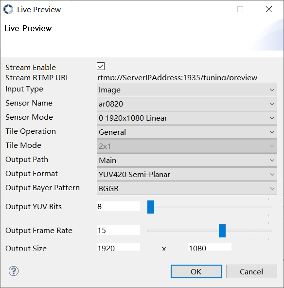

点击工具栏中的预览按钮图形用户界面, 文本, 应用程序 描述已自动生成,将弹出图3-7。
图3-7
勾选“Stream Enable”。在“Output Format”栏中选择需拍摄的图像格式: 若需拍摄YUV图像,当前仅支持8bit yuvNV12格式数据,请选择“YUV420 Semi_Planar”; 若需拍摄raw data图像,请根据ISP接入的raw data位宽选择相应位宽选项。

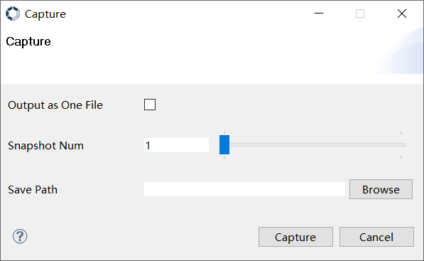

点击工具栏中的拍摄按钮图形用户界面, 文本, 应用程序 描述已自动生成,将弹出图3-9。
图3-9
在“Save Path”栏中选择图像文件保存的地址。 若拍摄单帧图像,直接点击“Capture”按钮即可; 若拍摄多帧图像,请在“Snapshot Num”选项中设置所需拍摄的帧数,并根据所希望输出的文件数量设置“Output as One File”选项(勾选或不勾选),完成上述配置后,点击“Capture”按钮开始拍摄。

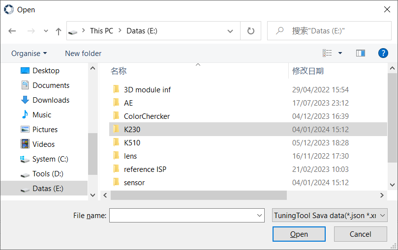

工具默认支持导入的参数文件为标准xml和json格式,分为标定参数和tuning参数两部分,支持PC本地导入。
点击工具栏中的导入按钮图形用户界面, 文本, 应用程序 描述已自动生成,将弹出图3-10。
图3-10
在图3-10所示窗口中选择需要导入的xml或json参数文件,点击“Open”按钮即可开始导入。

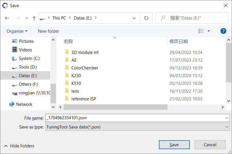

参数导出#
工具默认导出方式会将在线调试参数汇总为一个json文件存放。
点击工具栏中的导出按钮图形用户界面, 文本, 应用程序 描述已自动生成,将弹出图3-11。
图3-11
在图3-11所示窗口中选择需要导出的json参数文件,点击“Save”按钮即可开始导出。
