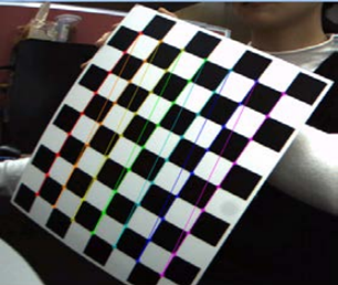

抓取图像#
  1. 在同一平面上旋转棋盘并拍摄至少 20 张图片
  2. 选择涵盖所有角度至少10张照片保存到一个固定目录,推荐选择差异较大的图片
标定图片示例
可以使用 sample_vicap.elf 这个程序进行抓取,将保存的YUV文件通过ffmpeg转换为 png/bmp 等易于OpenCV读取的图像格式,参考如下命令

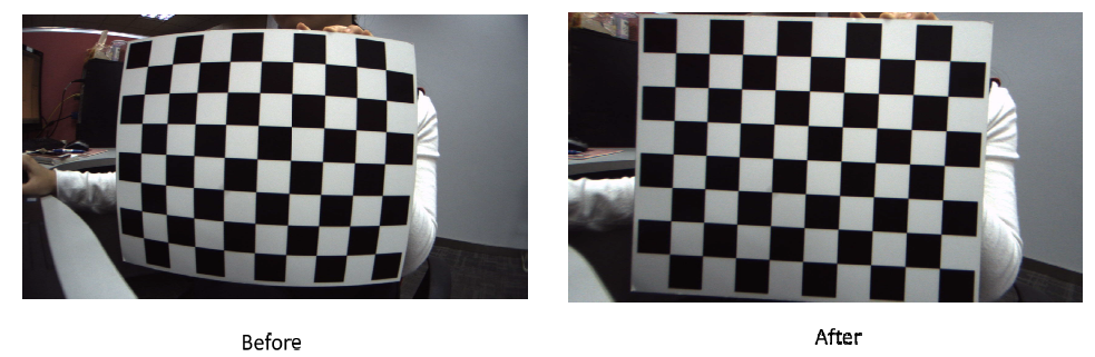

镜头校正#
镜头校正实际上是使用Brown-Conrady畸变模型。输入参数包括相机内部矩阵中的u0、v0、fx和fy,畸变系数中的k1、k2、p1、p2、k3、k4、k5和k6,以及fovRatio,这些参数都可以通过上一步的表标定得到,校正效果如下
校正效果

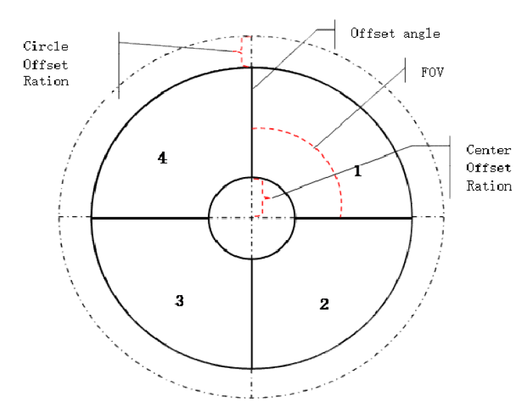

分屏#
分屏模式不需要标定相机。
下图中的每个扇形图像都被校正为一个小的矩形分屏图像。每个小分屏图像的计算方法类似。在计算每个小图像之后,需要将每个小图像的相应坐标数组拼接成大图像的坐标数组。例如,其中一个小图像的坐标计算过程如下所示。输入参数包括CenterOffsetRatio、CircleOffsetRatio、maxRadius、图像宽度和图像高度,这些参数是每个小输出图像的尺寸,以及输入图像的中心点centerX和centerY。输出的outputX和outputY是相对于输出小图像的坐标。
分屏
