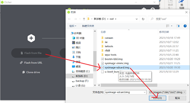

5.1.2 Windows下烧录#

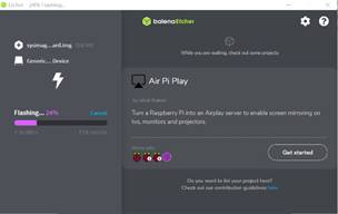

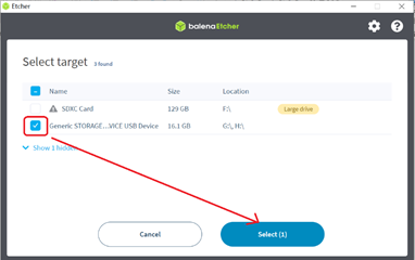

Windows下可通过balena Etcher工具对sd卡进行烧录(balena Etcher工具下载地址https://www.balena.io/etcher/)。
1)将TF卡插入PC,然后启动balena Etcher工具,点击工具界面的”Flash from file”按钮,选择待烧写的固件,如下图。
图形用户界面, 应用程序 描述已自动生成
图5-1 选择固件
图形用户界面, 文本, 应用程序 描述已自动生成
图5-2 选择SD卡

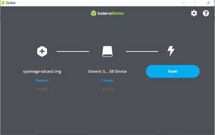

4)当烧录完成后,将SD卡插入开发板卡槽,选择 BOOT为从SD启动,最后开发板上电即可从SD卡启动。
手机屏幕的截图 描述已自动生成
图5-3 开始烧录
图5-4 烧录完成
说明:使用sysimage-sdcard_aes.img.gzsysimage-sdcard.img.gzsysimage-sdcard_sm.img.gz文件时需要先解压缩,烧录解压缩后的文件。

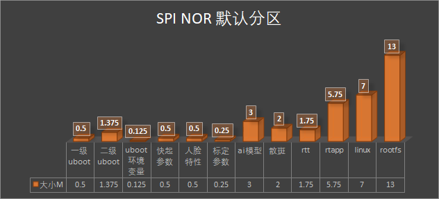

6.1 spi nor#
6.1.1 spi nor默认分区#
image-spi_nor_default_part
spinor分区
内容
开始地址
大小
大小MB
大小
一级uboot
0x0
512KB
0.5
512KB
二级uboot
0x80000
0x160000
1.375
1.375MB
uboot环境变量
0x1e0000
128KB
0.125
128KB
快起参数
0x200000
512KB
0.5
512KB
人脸特性
0x280000
512kB
0.5
512kB
标定参数
0x300000
256KB
0.25
256KB
ai模型
0x340000
3MB
3
3MB
散斑
0x640000
2MB
2
2MB
rtt
0x840000
0x1c0000
1.75
1.75MB
rtapp
0xa00000
0x5c0000
5.75
3.75MB
linux
0xfc0000
0x700000
7
7MB
rootfs
0x16c0000
0xb00000
13
13MB

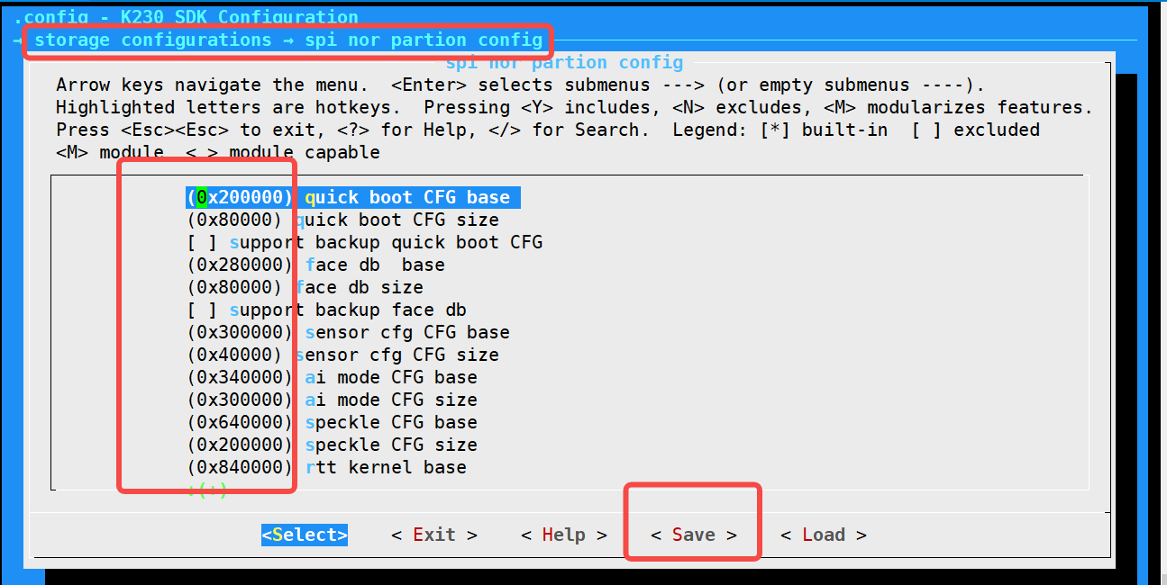

6.1.2 分区修改及实现说明#
在sdk主目录执行 make menuconfig —>storage configurations—>spi nor partion config 进行分区修改(界面如下);修改完后执行下make build-image;
image-image-menuconfig_spi_nor_part
通过menuconfig修改分区详细实现说明:
make menuconfig配置完后会生成.config(部分内容如下)
tools/menuconfig_to_code.sh 脚本会根据这些定义动态(关键脚本如下)修改linux设备树和board/common/gen_image_cfg/genimage-spinor.cfg文件;

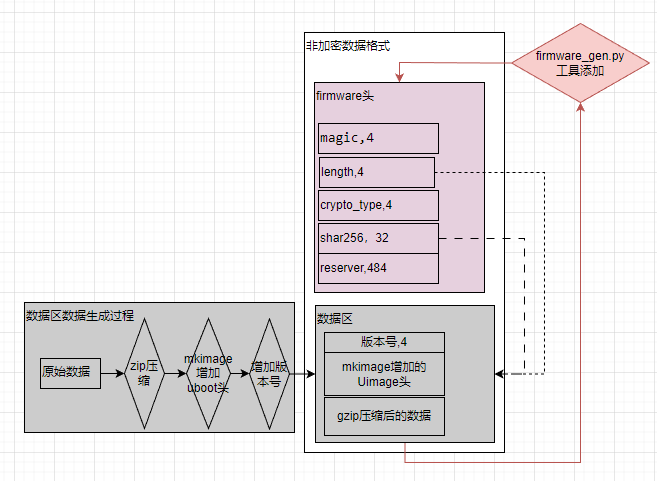

6.1.3分区数据格式及生成过程#
目前快起参数、人脸特性、标定参数、ai模型、散斑、rtt、rtapp等参数分区的数据均不加密,其格式及生成过程如下:
image-20230705151949318
主要生成脚本如下:
#更详细的生成细节请阅读 board/common/gen_image_script/gen_image_comm_func.sh 脚本的gen_cfg_part_bin函数
${k230_gzip} -f -k ${filename}  #gzip
sed -i -e "1s/\x08/\x09/"  ${filename}.gz
#add uboot head
${mkimage} -A riscv -O linux -T firmware -C gzip -a ${add} -e ${add} -n ${name}  -d ${filename}.gz  ${filename}.gzu;
python3  ${firmware_gen}   -i ${filename}.gzu -o fh_${filename} ${arg}; #add k230 firmware head
对应执行过程打印如下:
## Image Name:   speckle
## Created:      Wed Jul  5 15:37:49 2023
## Image Type:   RISC-V Linux Firmware (gzip compressed)
## Data Size:    45 Bytes = 0.04 KiB = 0.00 MiB
## Load Address: 14040000
## Entry Point:  14040000
## the magic is:  b'K230'
## the encryption type:  0
## mesg_hash:  b'3543e2038aedad88a29f8ee98983064367cc79f6e709ed7571df9b391884b8b1'
uboot启动的时候会解析校验参数分区(快起参数、人脸特性、标定参数、ai模型、散斑、rtt、rtapp)数据,并把解析后的原始数据读到内存的正确位置。

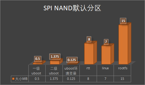

6.3 spi nand#
6.3 spi nand默认分区#
image-20230705111015174
spinand分区
内容
开始地址
大小
开始地址
大小MB
大小
一级uboot
0x0
512KB
0x0
0.5
512KB
二级uboot
0x80000
0x160000
0x80000
1.375
1.375MB
uboot环境变量
0x1e0000
128KB
0x1e0000
0.125
128KB
rtt
0x200000
0x800000
0x200000
8
8MB
linux
0xa00000
0x700000
0xa00000
7
7MB
rootfs
0x1100000
0xf00000
0x1100000
15
15MB
6.3.2 spi nand分区修改#
如果需要分区请修改board/common/gen_image_cfg/genimage-spinand.cfg 文件,修改完后执行下make build-image
6.3.4 spi nand验证过的型号#
w25n01gw

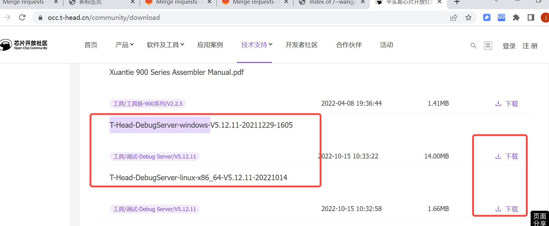

8.1 调试前准备#
1.从 T-Head 公 司 的 OCC 平 台https://occ.t-head.cn/community/download下载T-Head-DebugServer软件和《DebugServer User Guide v5.6》,并参考《DebugServer User Guide v5.6》在pc电脑上安装T-Head-DebugServer软件;
图片包含 游戏机, 电缆, 电路 描述已自动生成
