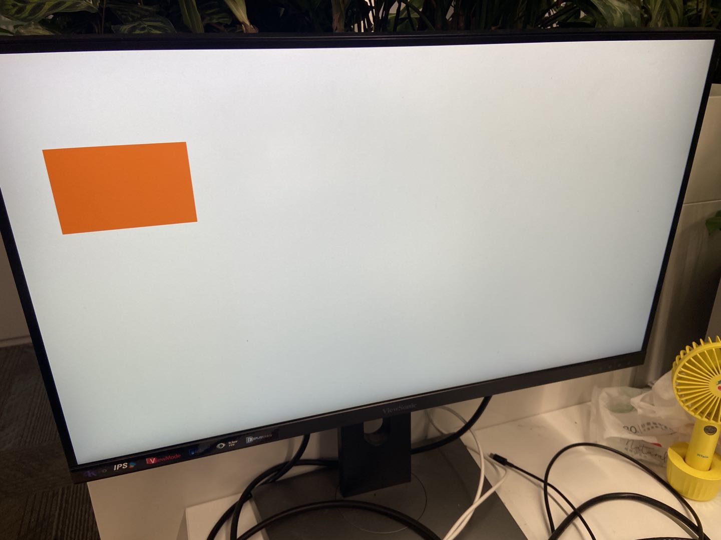

vo osd 层插入帧
./sample_vo.elf 15
显示效果如下:
图片描述

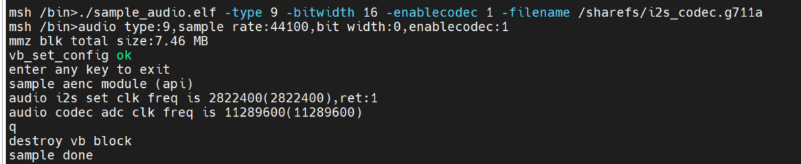

2.5.3.2.5 编码测试#
audio enc bind log
audio enc log

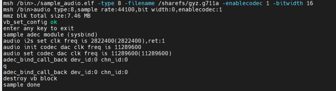

小核上执行命令:/mnt/sample_audio -type 0 -filename test.g711a,按q键可退出测试。demo能够实时采集音频数据并编码成g711a格式并保存到文件中。 image-20230530102014642

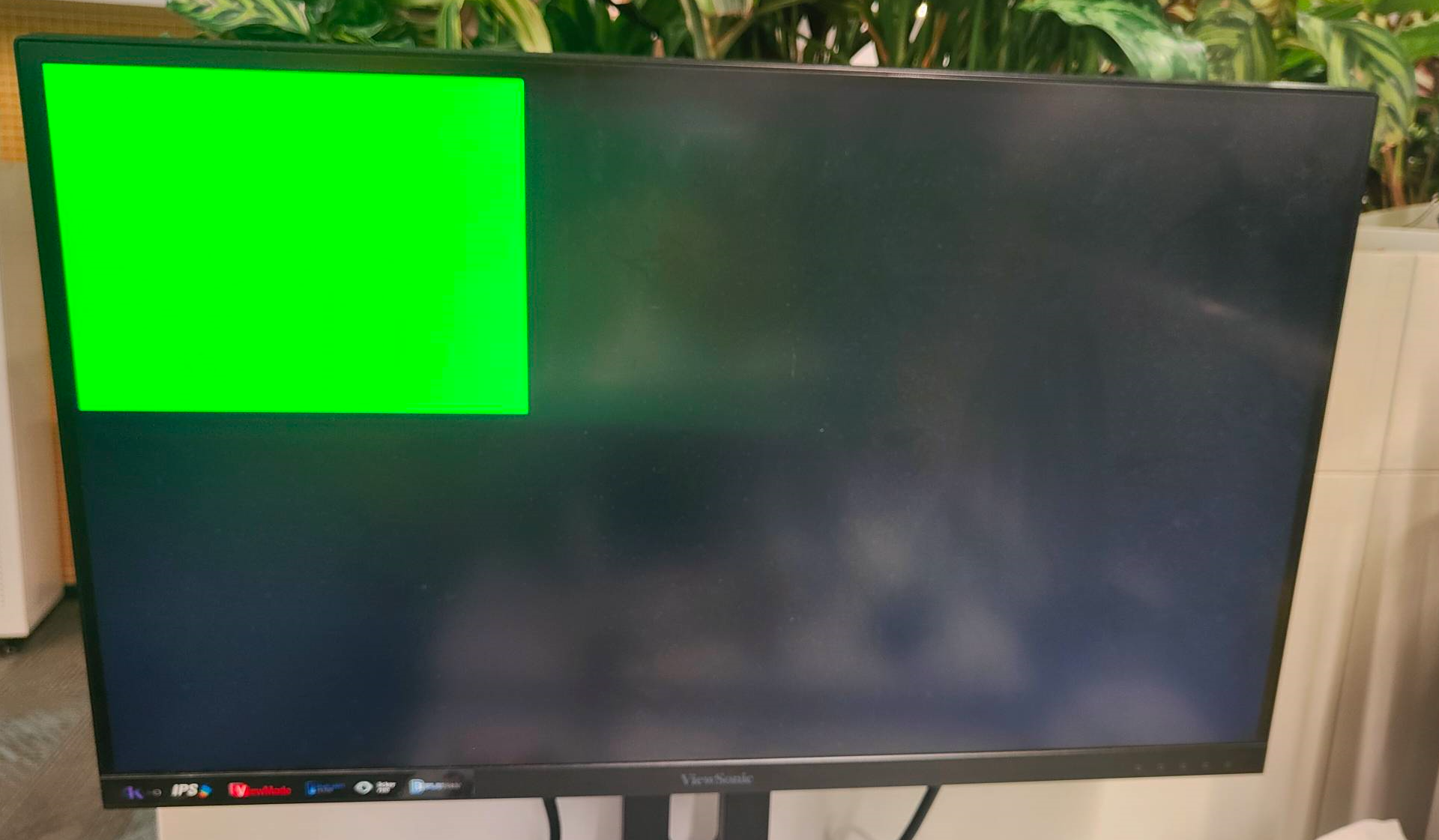

2.9.4.4 vglite_drm#
第一个图案

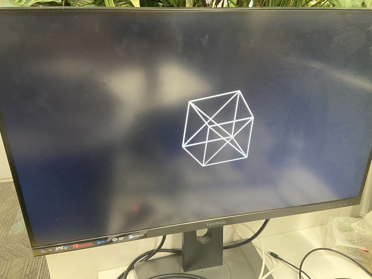

2.9.4.5 vglite_cube#
Cube
sysctl -w kernel.printk=6

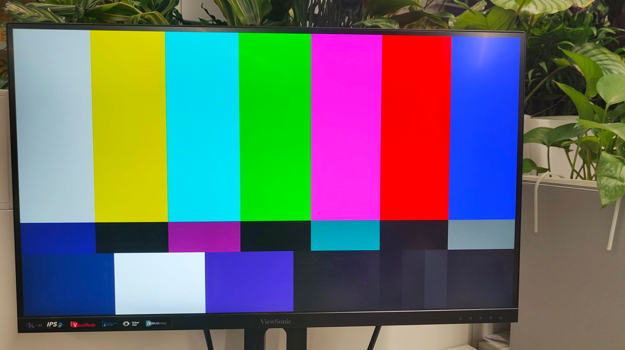

图片描述

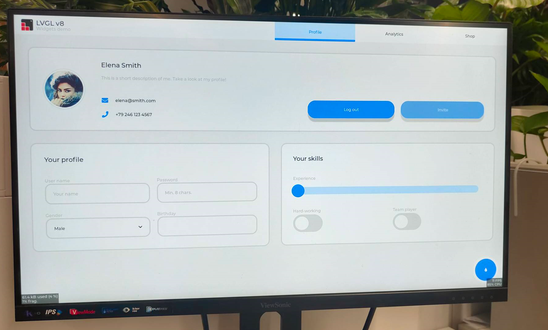

lvgl_demo_widgets
图片描述
