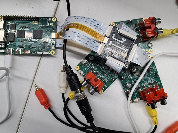

2.16 YUV Sensor demo#
2.16.1 Demo简介#
三路YUV sensor输入,通过vicap的MCM硬件输出yuv444 packed格式到ddr,利用nonai_2d硬件的CSC功能转成nv12格式。
vicap绑定nonai_2d,nonai_2d一出二绑定venc和vo,做rtsp推流和屏显。
2.16.2 Feature说明#
只支持1280x720分辨率。
2.16.3 依赖资源#
依赖特殊的转接板硬件,见下图:
图片描述
2.16.4 使用说明#
