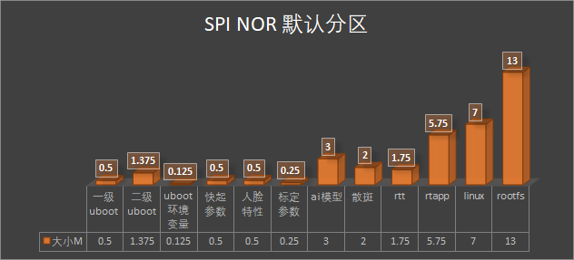

6.1.1 spi nor默认分区#
image-spi_nor_default_part
spinor分区
内容
开始地址
大小
大小MB
大小
一级uboot
0x0
512KB
0.5
512KB
二级uboot
0x80000
0x160000
1.375
1.375MB
uboot环境变量
0x1e0000
128KB
0.125
128KB
快起参数
0x200000
512KB
0.5
512KB
人脸特性
0x280000
512kB
0.5
512kB
标定参数
0x300000
256KB
0.25
256KB
ai模型
0x340000
3MB
3
3MB
散斑
0x640000
2MB
2
2MB
rtt
0x840000
0x1c0000
1.75
1.75MB
rtapp
0xa00000
0x5c0000
5.75
3.75MB
linux
0xfc0000
0x700000
7
7MB
rootfs
0x16c0000
0xb00000
13
13MB

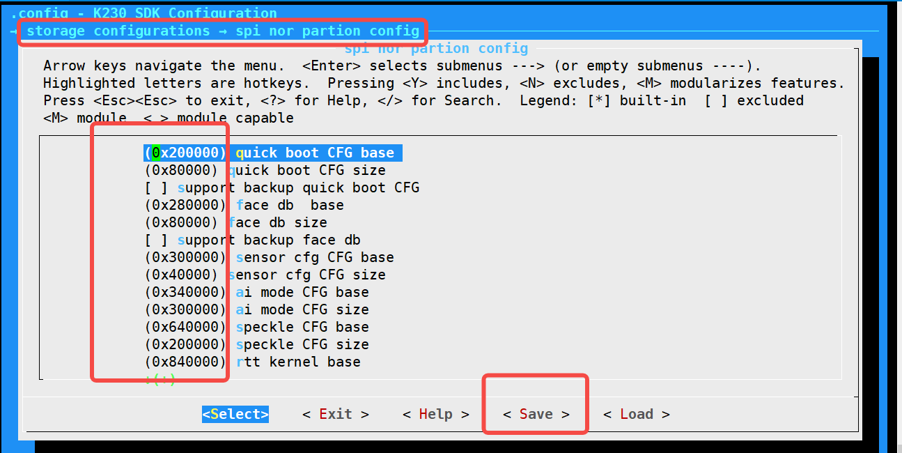

在sdk主目录执行 make menuconfig —>storage configurations—>spi nor partion config 进行分区修改(界面如下);修改完后执行下make build-image;
image-image-menuconfig_spi_nor_part
通过menuconfig修改分区详细实现说明:

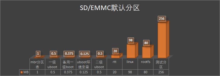

6.2.1 sd和emmc默认分区#
image-20230705100321637
SD、emmc卡默认分区
内容
开始地址
大小值
大小MB
大小
mbr分区表
0x0
0x100000
1MB
一级uboot
0x100000
0x80000
0.5
512KB
备用一级boot
0x180000
0x60000
0.375
384KB
uboot环境变量
0x1e0000
0x20000
0.125
128KB
二级uboot
0x200000
0x800000
0.5
8MB
rtt
0xa00000
0x1400000
20
20MB
linux
0x1e00000
0x6200000
98
98MB
rootfs
0x8000000
0x5000000
80
80MB
测试分区
0xd000000
0x10000000
256
256MB

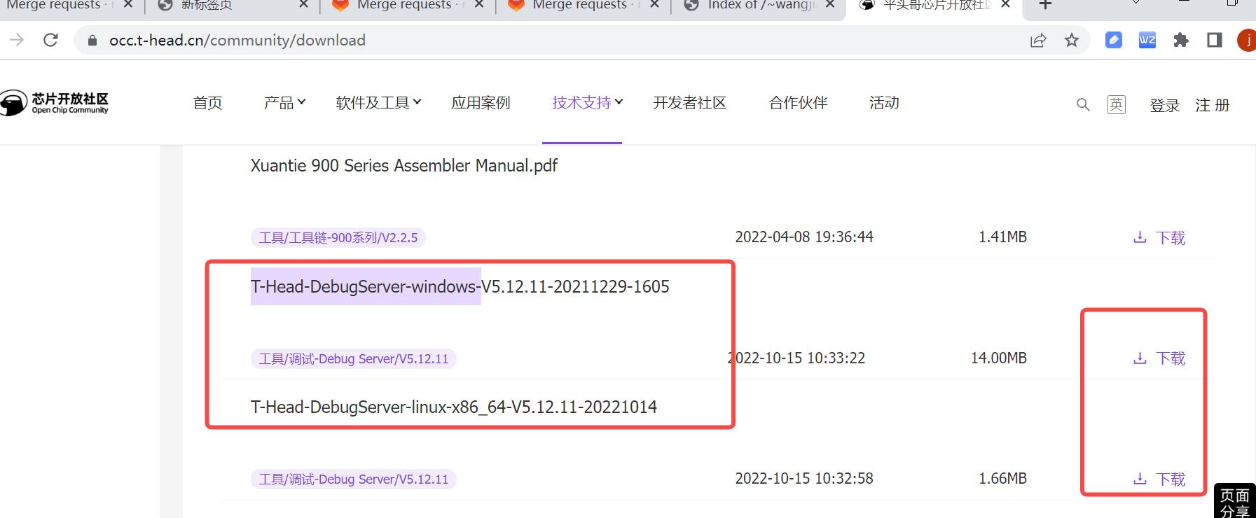

1.从 T-Head公司的OCC平台 https://occ.t-head.cn/community/download 下载T-Head-DebugServer软件和《DebugServer User Guide v5.6》,并参考《DebugServer User Guide v5.6》在pc电脑上安装T-Head-DebugServer软件;
