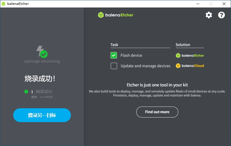

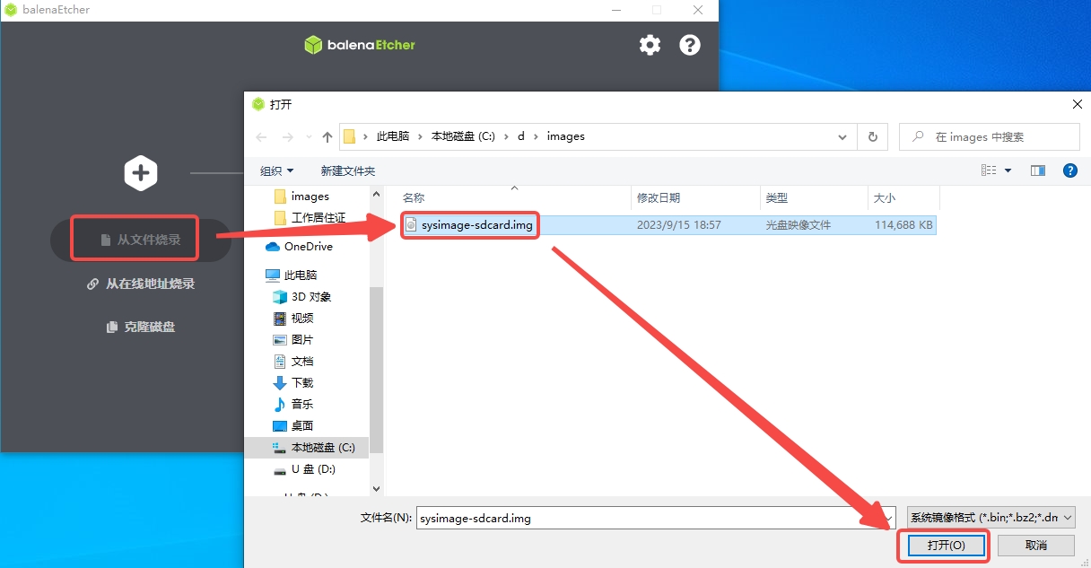

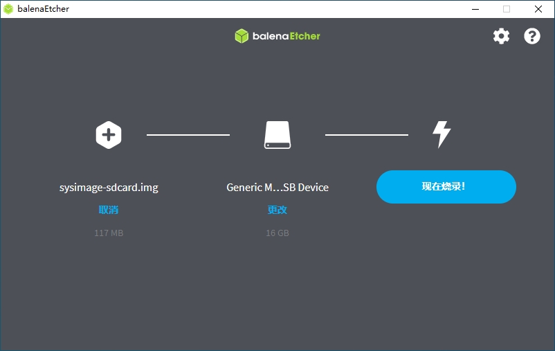

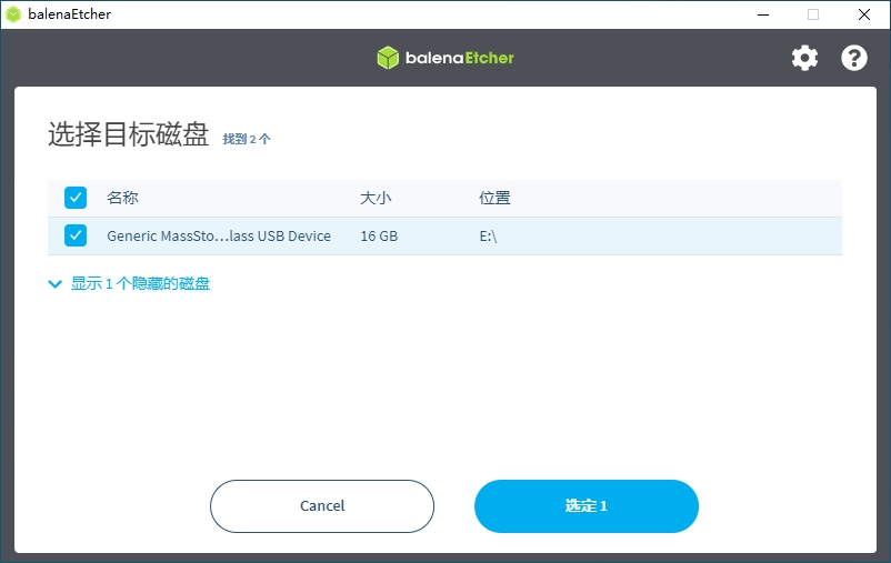

4.2 Windows下烧录#
Windows下可通过balena Etcher工具对sd卡进行烧录(balena Etcher工具下载地址https://www.balena.io/etcher/)。
1)将TF卡插入PC,然后启动balena Etcher工具,点击工具界面的”Flash from file”按钮,选择待烧写的固件。
说明:sysimage-sdcard.img可以是images目录下的sysimage-sdcard.img文件,或者sysimage-sdcard.img.gz文件解压缩后的文件。

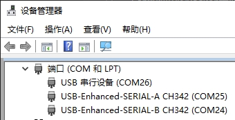

CanMV-K230通过Power接口提供两路调试串口,linux下显示的串口设备为/dev/ttyACMx,windows下显示的串口设备为USB-Enhanced-SERIAL-A/B CH342。
windows驱动下载地址https://www.wch.cn/downloads/CH343SER_EXE.html。
使用type C分别连接Power和USB接口,板子上电,可以发现三个USB串口设备。
linux串口显示:
/dev/ttyACM0为小核linux调试串口/dev/ttyACM1为大核rt-smart调试串口/dev/ttyACM2为micropython REPL串口
windows串口显示:
USB-Enhanced-SERIAL-A CH342(COM25)为小核linux调试串口USB-Enhanced-SERIAL-B CH342(COM24)为大核rt-smart调试串口USB串行设备(COM26)为micropython REPL串口

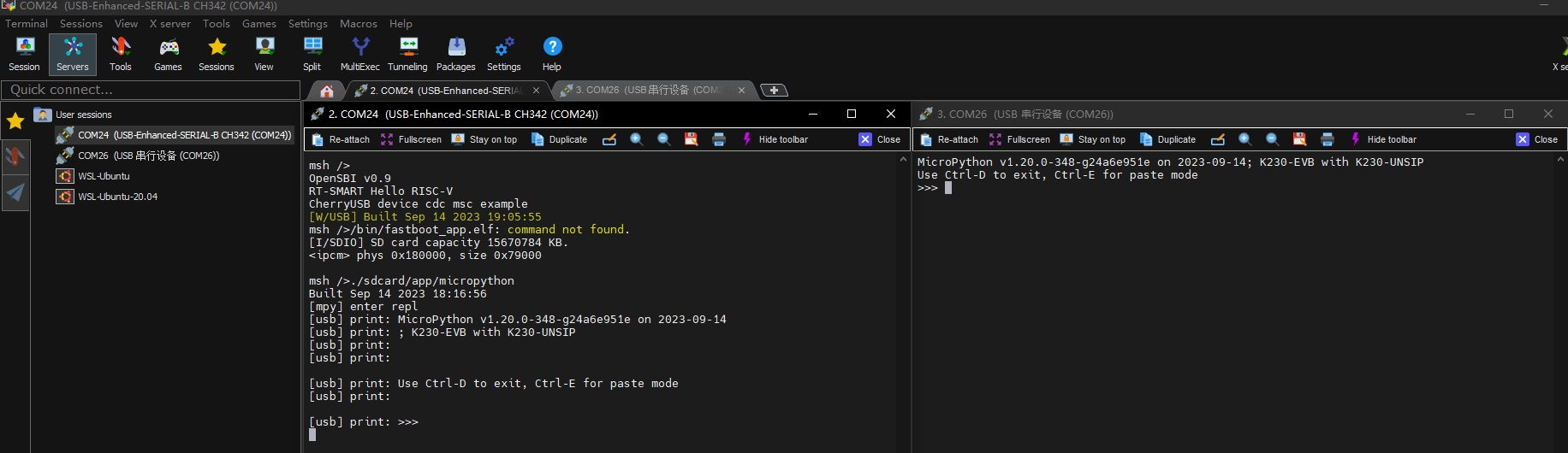

打开大核rt-smart调试串口,打开micropython REPL串口,串口波特率设置
115200 8N1在大核rt-smart调试串口下输入
./sdcard/app/micropythonmicropython REPL串口会提示进入REPL
启动过程如下图所示
