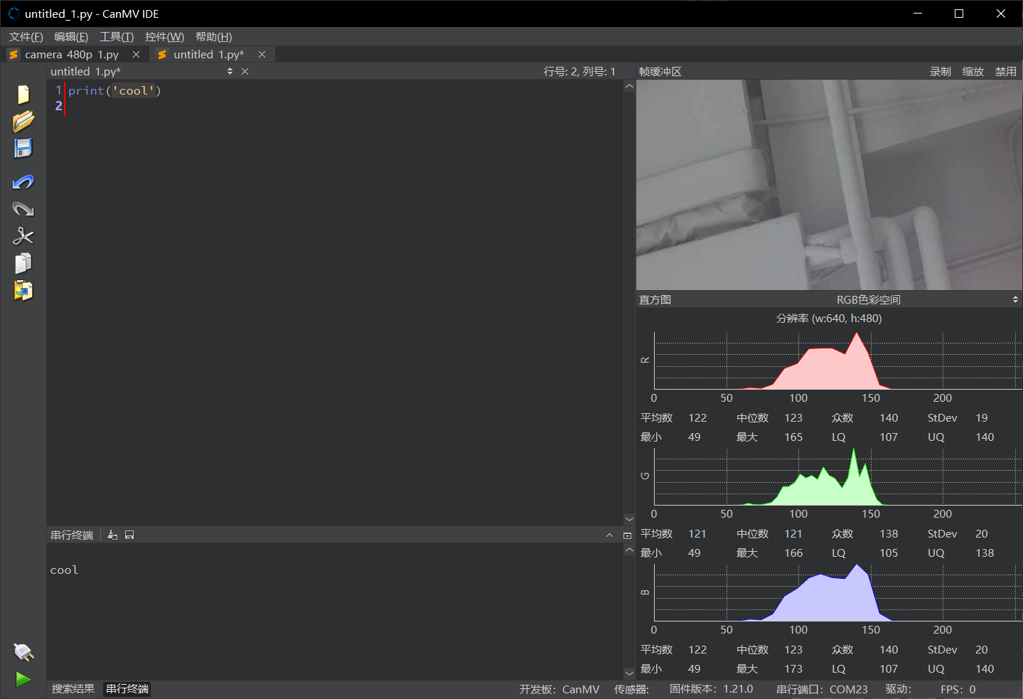

2.2 运行 Python 代码#
运行代码前首先需要在编辑器中打开一个代码文件,如图已经打开了一个文件,点击左下角的运行按钮即可运行当前文件,如下图运行了print('cool'),在串口终端中打印了一个cool。

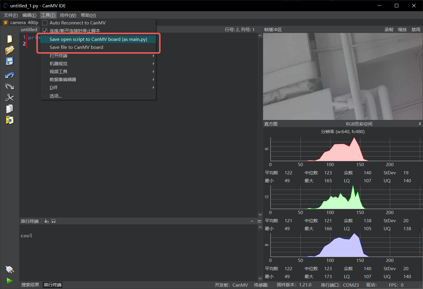

2.3 保存代码和文件到开发板#
点击菜单栏中的工具或者Tools选项,有两个选项可以将文件保存到开发板的/sdcard目录下。
第一个选项将当前打开的脚本文件保存为固定的main.py,会在CanMV启动时运行。
第二个选项保存文件到CanMV Cam可以保存一个指定的文件到开发板的指定路径上,注意由于只有 SD 卡上的路径可读写,所以实际的路径是 /sdcard/<填写的路径>

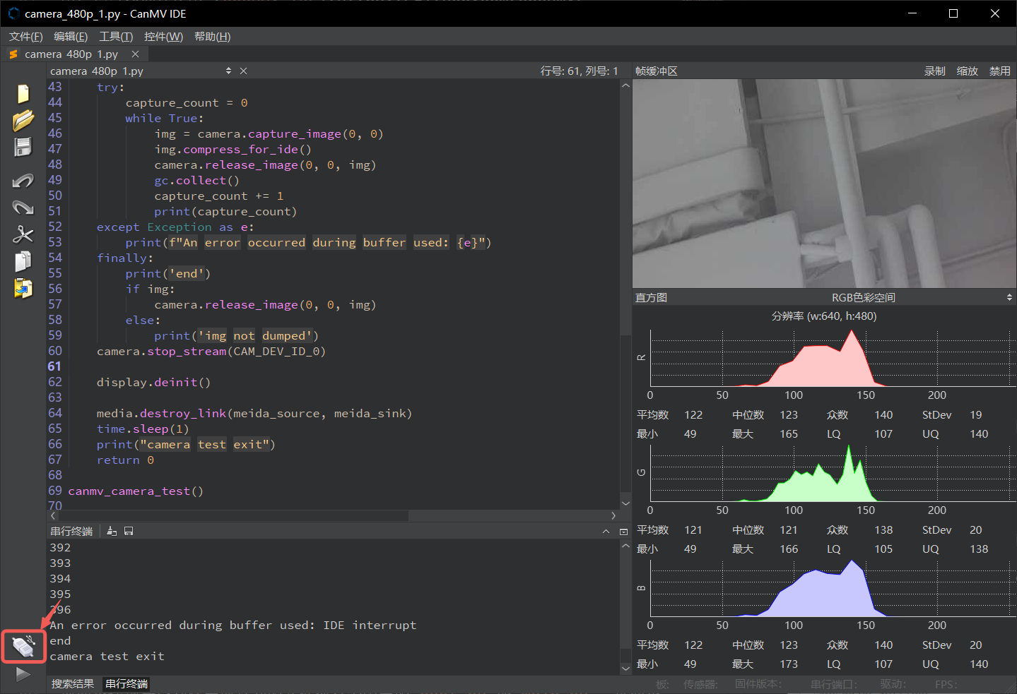

2.4 在 IDE 中显示图像#
当启用显示输出(即调用 display.init())时,IDE会显示与 LCD 或 HDMI 相同的图像,也可以使用 image 类,对 image 对象调用 compress_for_ide() 方法将指定图像发送到 IDE 进行显示,如果图像来源是 camera 并且像素格式为 YUV420SP,会自动使用硬件编码器进行图像编码,此时会占用 VENC 模块的第4通道。可以参考示例中的 Media/camera_480p.py

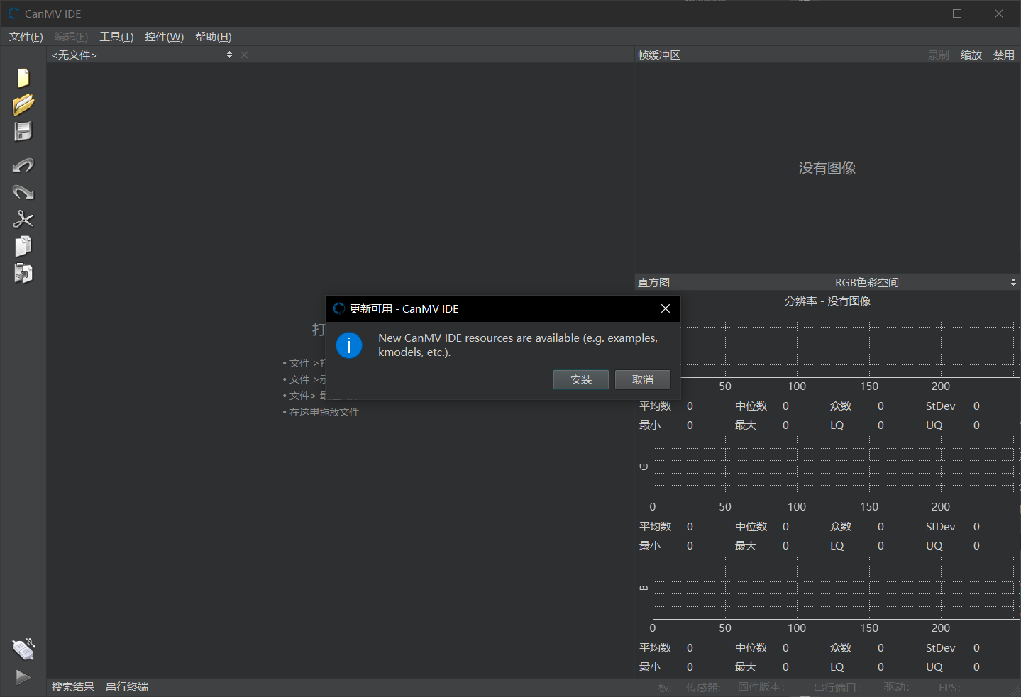

2.5 更新资源#
当有新的资源(示例和 kmodel 等)可用时,IDE 会在开启时弹出对话框提示更新,点击“安装”按钮即可进行更新。
