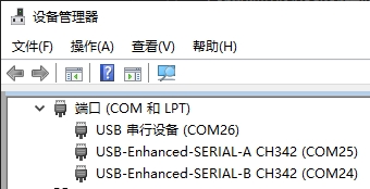

windows串口显示:
USB-Enhanced-SERIAL-A CH342(COM25)为小核linux调试串口USB-Enhanced-SERIAL-B CH342(COM24)为大核rt-smart调试串口USB串行设备(COM26)为micropython REPL串口,如果没有这个设备,请确定两个USB口都与电脑连接。

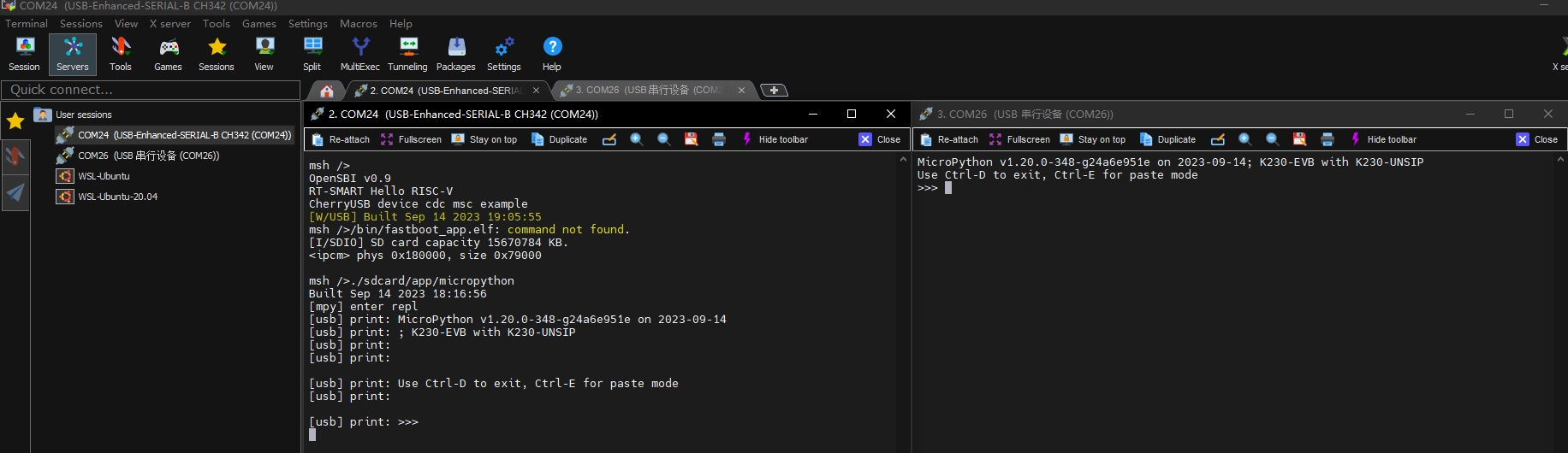

5.2 启动micropython#
打开大核rt-smart调试串口,打开micropython REPL串口,串口波特率设置
115200 8N1在大核rt-smart调试串口下输入
./sdcard/app/micropythonmicropython REPL串口会提示进入REPL
启动过程如下图所示
