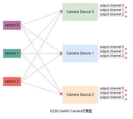

K230 CanMV平台sensor模块包括三个独立的能力完全相同的sensor设备,每个sensor设备均可独立完成图像数据采集捕获处理,并可以同时输出3路图像数据。如下图所示:
sensor 0,sensor 1,sensor 2表示三个图像传感器;Camera Device 0,Camera Device 1,Camera Device 2表示三个sensor设备;output channel 0,output channel 1,output channel 2表示sensor设备的三个输出通道。三个图像传感器可以通过软件配置映射到不同的sensor 设备。
