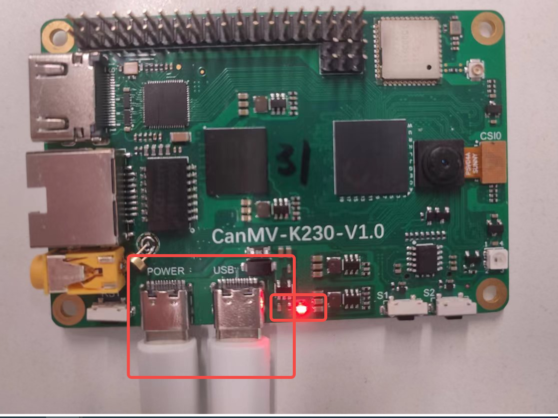

4. USB连接#
使用Type-C线连接CanMV-K230如下图的位置,线另一端连接至电脑。这时请注意把第3步烧录好的TF卡插到板子上。

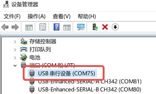

4.1 Windows#
查看设备管理器
CanMV-K230-micropython-serial
  • USB-Enhanced-SERIAL-A CH342(COM80)为小核linux调试串口
  • USB-Enhanced-SERIAL-B CH342(COM81)为大核rt-smart调试串口
  • USB串行设备(COM75)为micropython REPL串口 是CanMV-IDE需要连接的串口。如果没有这个设备,请确定两个USB口都与电脑连接,TF卡烧录的固件是否为“CanMV-K230_micropython”开头的固件。

6. 启动系统#
将烧好固件的TF卡插入CanMV-K230 TF卡插槽,Type-C线连接电脑和板端的POWER口,板子即上电,系统开始启动。(注意:这里两个USB口都要连接电脑,否则板子无法与IDE联通) CanMV-K230-poweron

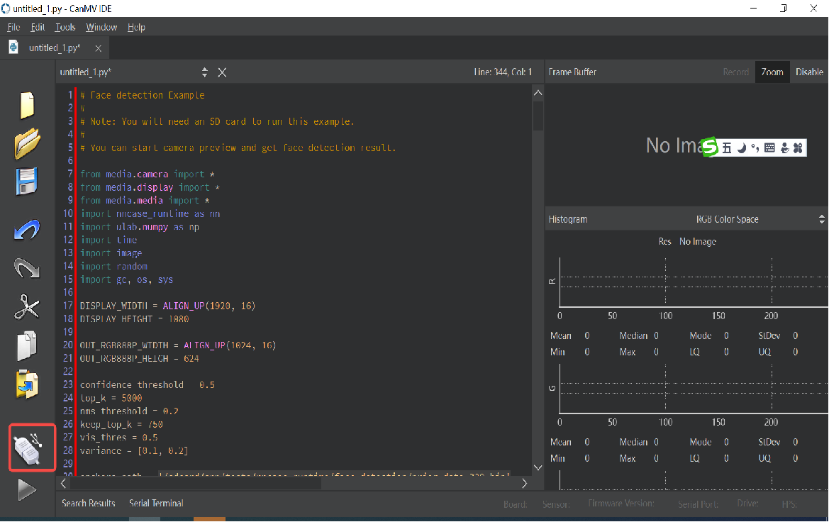

6.1 连接开发板#
打开CanMV-IDE,连接开发板如下图所示 Canmv-link-board
点击左下角红框按钮。
canmv_connect_pass
左下角图标变为绿色三角,即为连接成功。

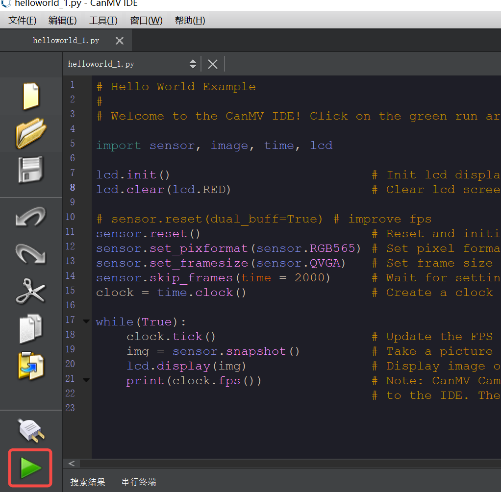

6.2 运行python#

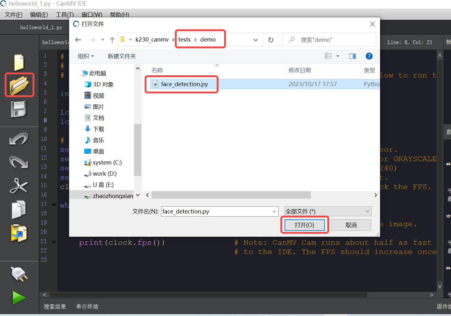

kendryte/k230_canmv 下载测试程序,通过IDE加载。(V0.5版本之前,0.5版本后建议使用虚拟U盘)
canmv_open_py
点击打开按钮,选择下载的文件,打开。 点击左下角的绿色按钮运行,等待一会儿,显示器会显示sensor采集的图像,该程序为人脸检测程序,可以看到人脸被框出。

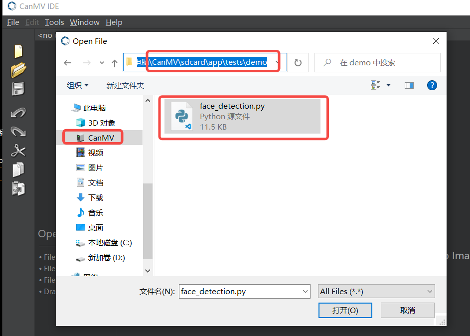

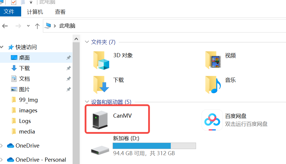

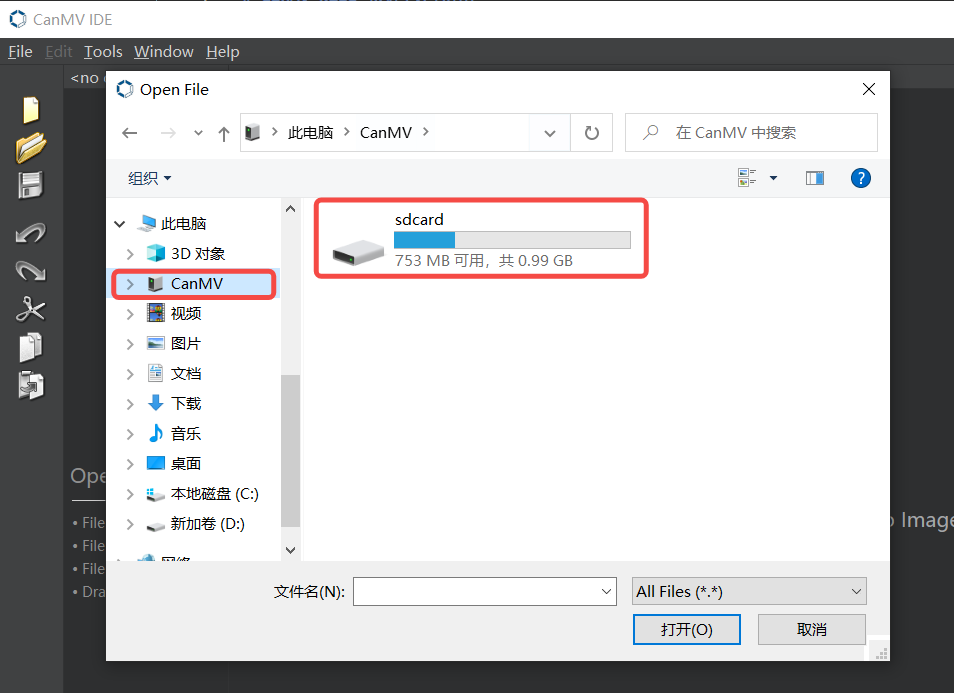

(V0.5版本之后已经支持虚拟U盘功能,可以直接打开TF卡中的示例)
查看“我的电脑”或“此电脑”,在设备和驱动器中会出现“CanMV”设备。 virtual_Udisk
建议使用虚拟U盘里面的示例。 open_Udisk face_detect_file
