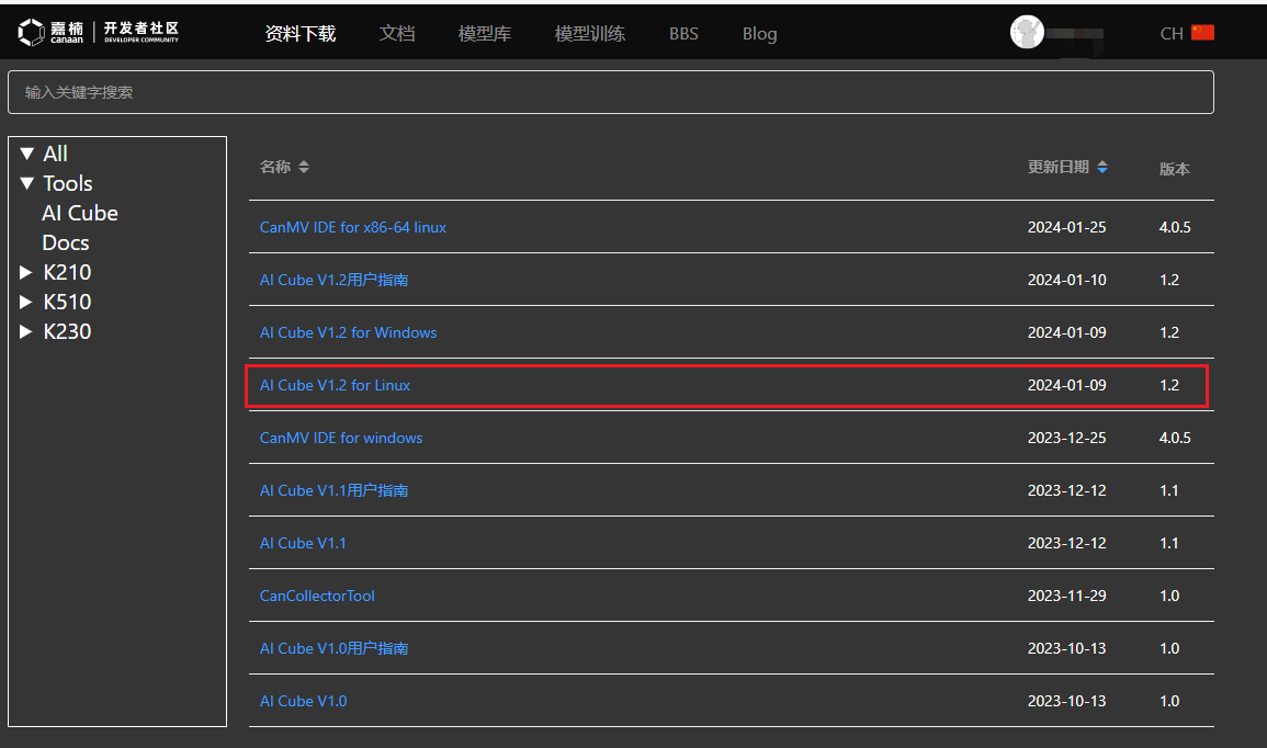

首先,在勘智开发者社区 (canaan-creative.com)的资料下载页面,选择Tools,下载Linux版本AI Cube,这里使用V1.2版本。
下载AI Cube_V1.2_Linux

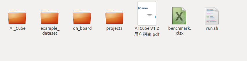

在安装包下载目录解压安装包:
unzip AI_Cube_for_Linux_v1.2.zip
解压后,内部目录如下图所示:
AI Cube 目录

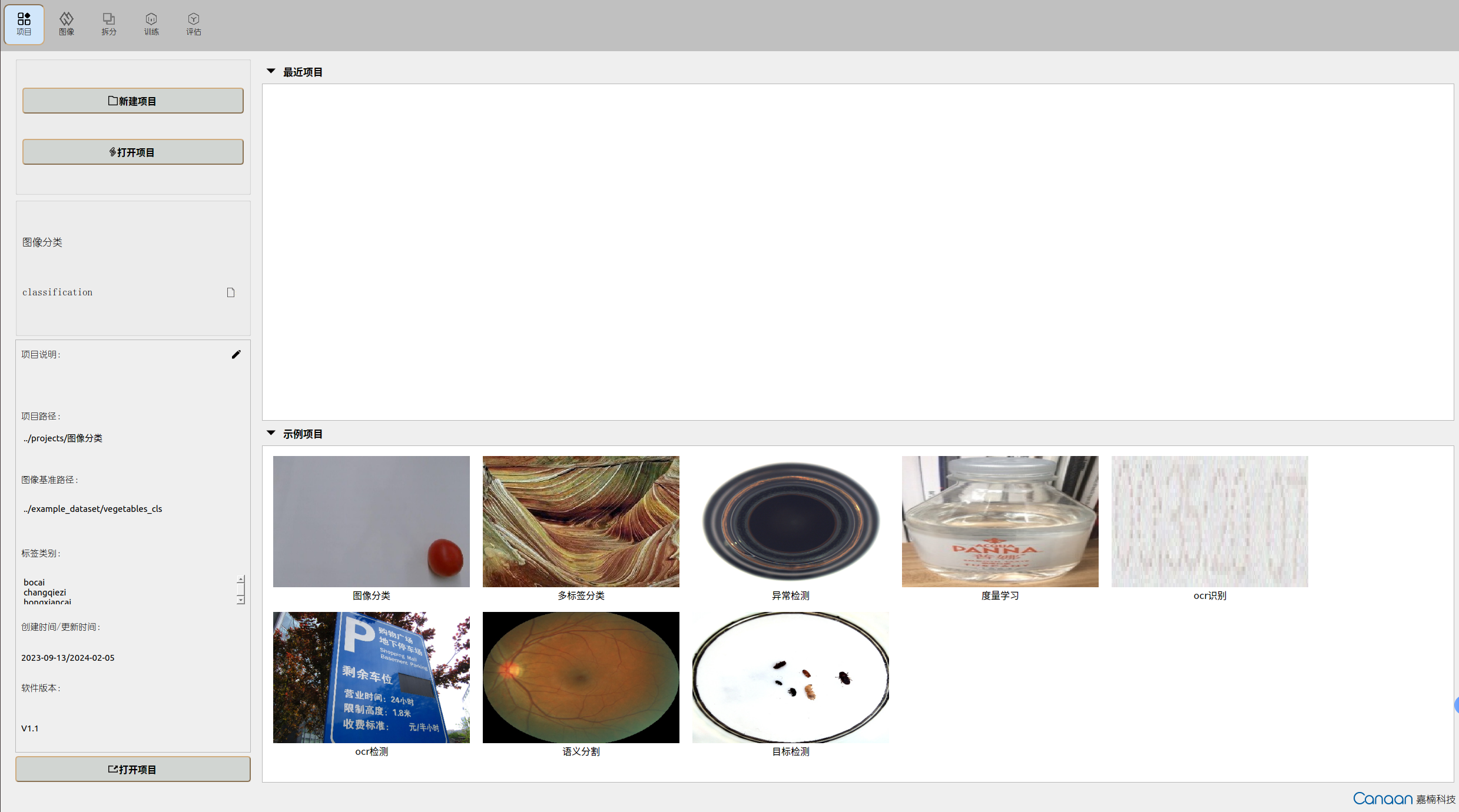

AI Cube包含5个功能页,“项目”页面主要实现项目管理功能,展示当前项目和最近项目;“图像”页面展示当前项目的数据集信息,便于用户查看数据集的图片;“拆分”页面展示拆分信息,统计拆分类别和不同拆分集的图片;“训练”页面实现训练参数配置,训练信息和训练曲线的显示;“评估”页面实现模型评估和评估信息的展示,并且可以配置部署必要参数生成部署包。
“项目”页面图示:
项目页面

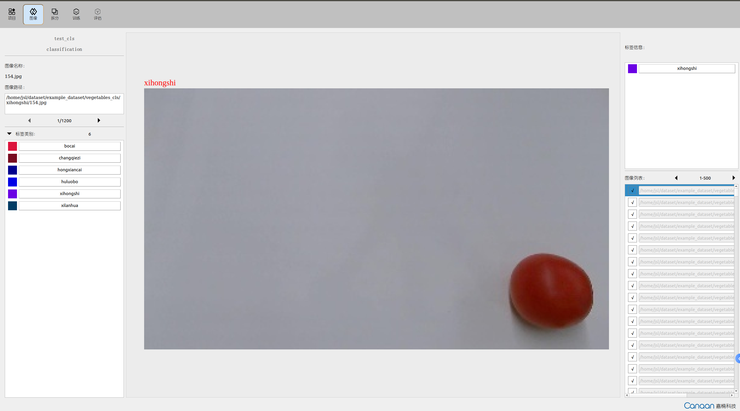

“图像”页面图示:
图像页面

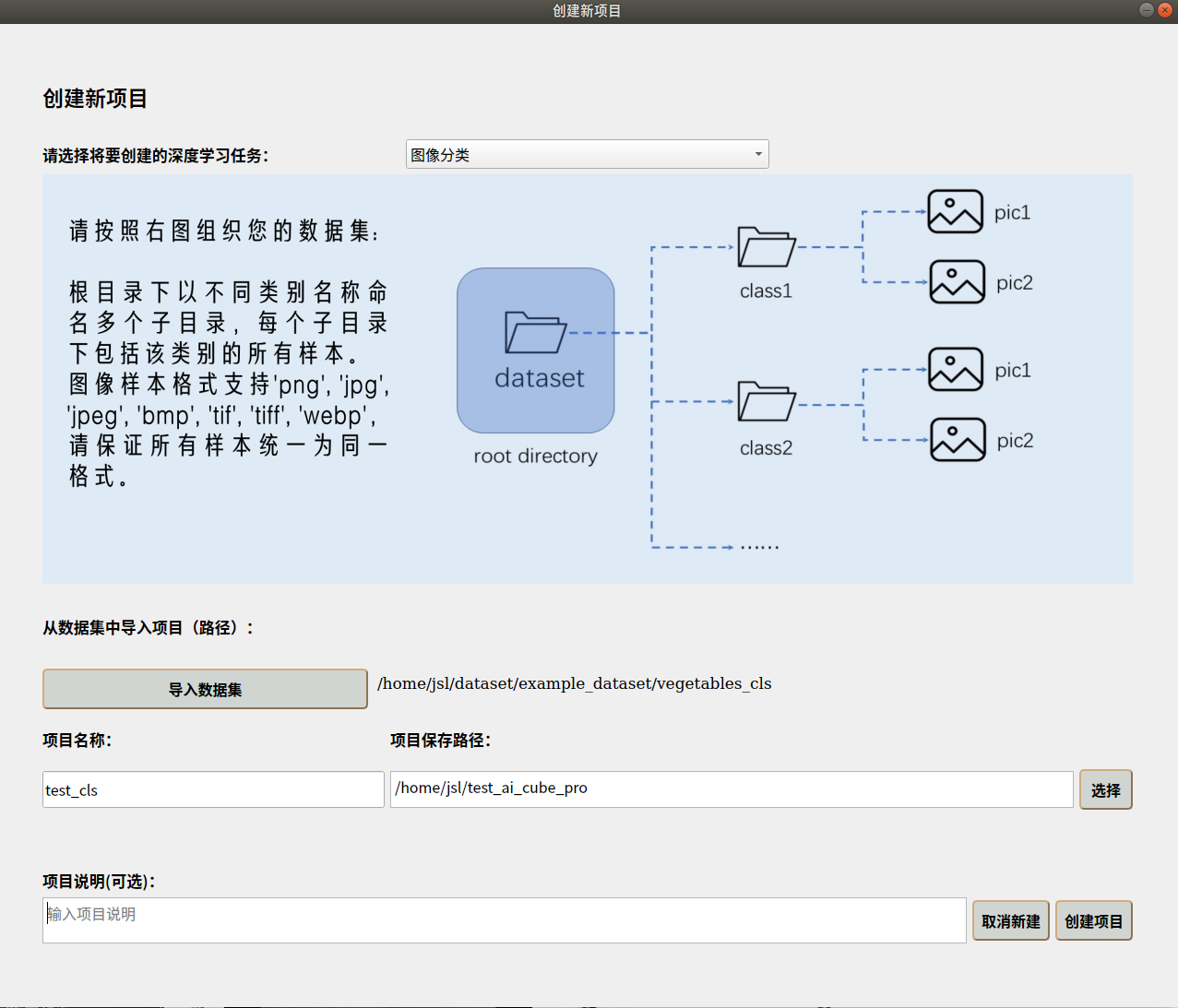

进入“项目”页面—>点击“新建项目”按钮—>选择任务类型—>导入数据集—>选择项目的存储路径—>添加项目的名称—>创建项目。
新建项目界面如下图所示:
新建项目

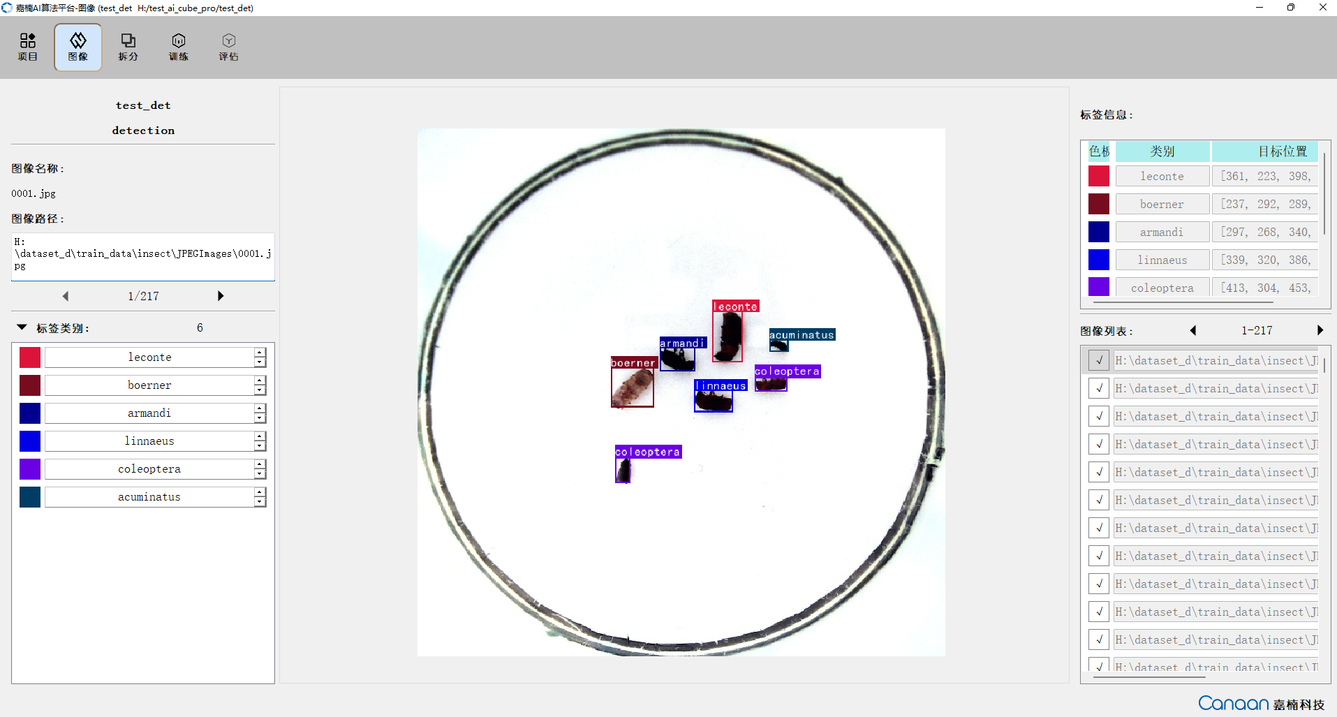

项目新建完成后,会自动跳转到“图像”页面,您可以查看您的数据集详情。进入“拆分“页面,您可以按照自定义比例对数据集进行拆分,并查看拆分集的统计信息。

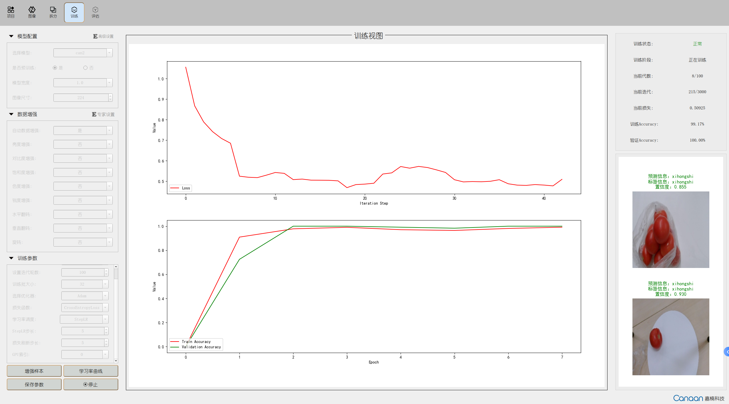

按照不同的任务配置好对应参数后,可以点击“增强样本”按钮查看经过数据增强的部分示例样本;点击“学习率曲线”可以查看不同的学习率策略导致的学习率变化;点击“开始训练”按钮,训练的信息会在右上方面板显示,损失曲线和指标曲线会在中间位置绘制;示例样本的预测结果会在右下面板迭代显示每个epoch的变化。训练时界面如下图:
训练过程

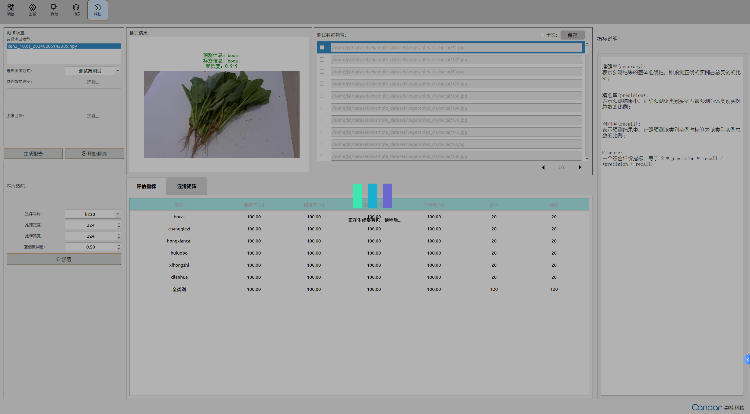

9.1.6 模型测试#
进入“评估”页面,选择训练好的模型,然后选择测试方式。测试方式如下:
测试方式
说明
测试集测试
对拆分得到的测试集进行测试评估,输出测试指标数据;
额外数据测试
使用和训练数据集相同格式的带标注数据进行测试,输出测试指标数据;
图像目录测试
只选择使用训练的模型和参数对图片目录下的所有无标注样本进行推理,无测试指标;
点击“开始测试”按钮,进行测试,测试结束后,根据评估指标查看您的模型性能;双击测试数据列表的条目可以查看推理结果大图。

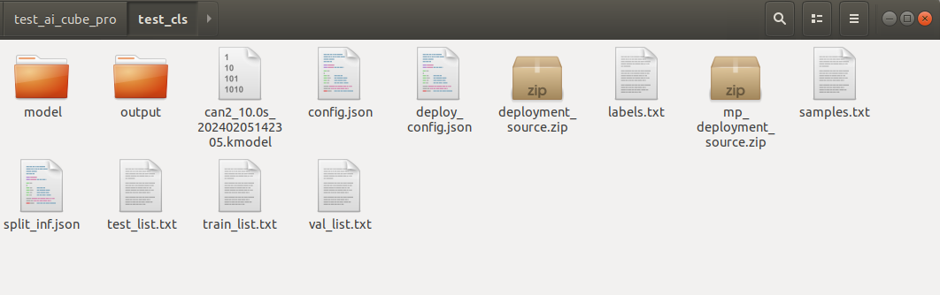

部署包生成后您可以在当前项目的根目录下找到如下文件:
  • deployment_source.zip
  • mp_deployment_source.zip
  • *.kmodel
  • deploy_config.json
项目文件

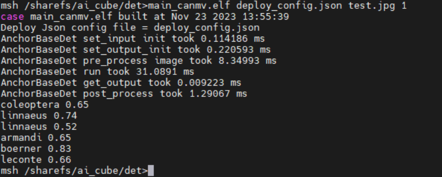

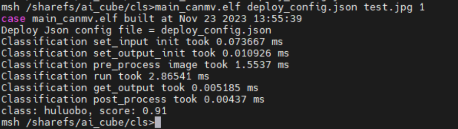

9.1.9 上板运行#
  • 静态图推理
连接大核串口,执行下述命令:
# Linux+RT-Smart双系统
cd /sharefs/test_cls
# 纯RT-Smart单系统
cd /sdcard/test_cls
# deploy_config.json:部署配置文件;
# input_path:推理图片路径,如果是视频流推理,设为None;
# debug_mode:调试模式,0为不调试,1为简单调试,2为详细调试;

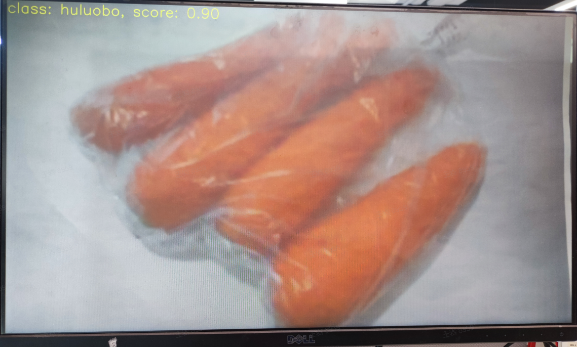

静态图推理效果:
静态图推理结果

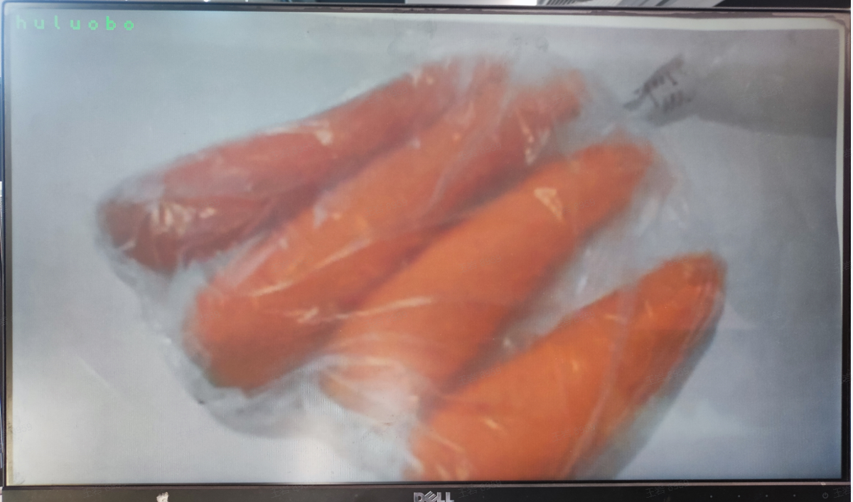

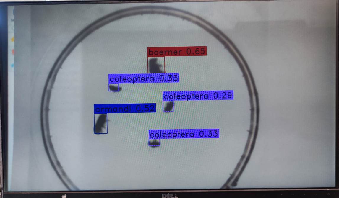

  • 视频流推理
连接大核串口,执行下述命令:
# Linux+RT-Smart双系统
# 纯RT-Smart单系统
cd /sdcard/test_cls
# input_path:推理图片路径,视频流推理设为None;
视频流推理效果:
视频流推理结果

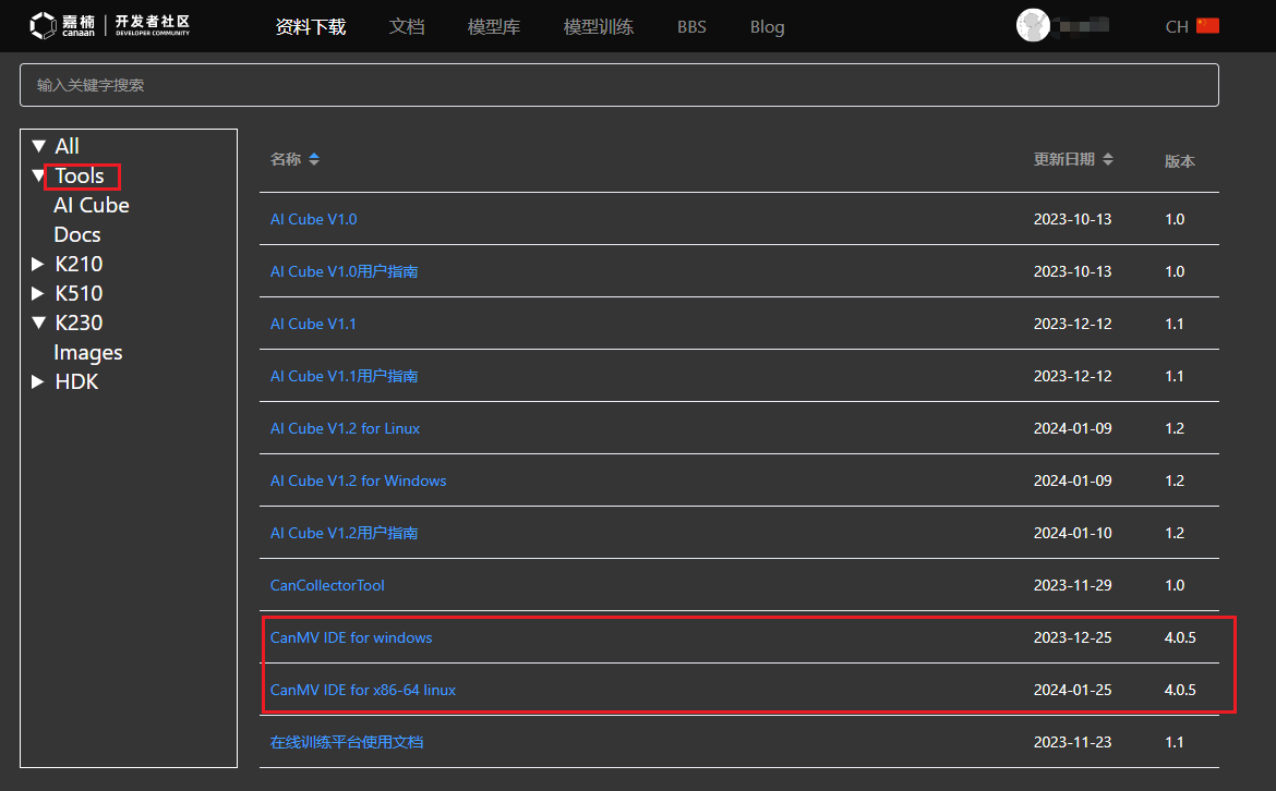

安装CanMV IDE,在勘智开发者社区 (canaan-creative.com)的资料下载页面,点击左侧的Tools,根据您的系统下载图中CanMV IDE不同版本的安装包安装。
CanMV IDE

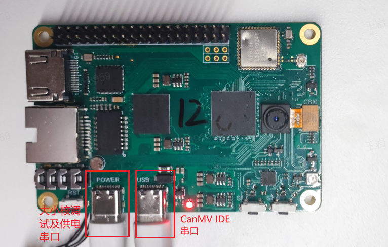

9.1.10.4 上电启动#
按照下图连接开发板,上电启动:
MicroPython开发连接

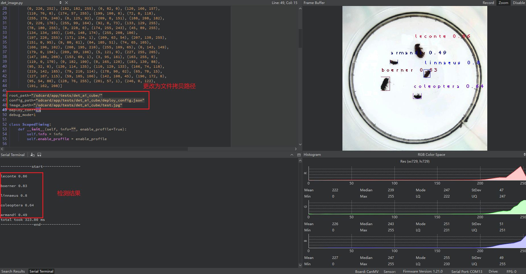

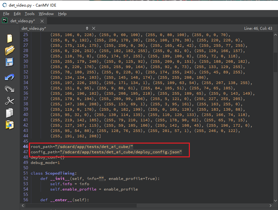

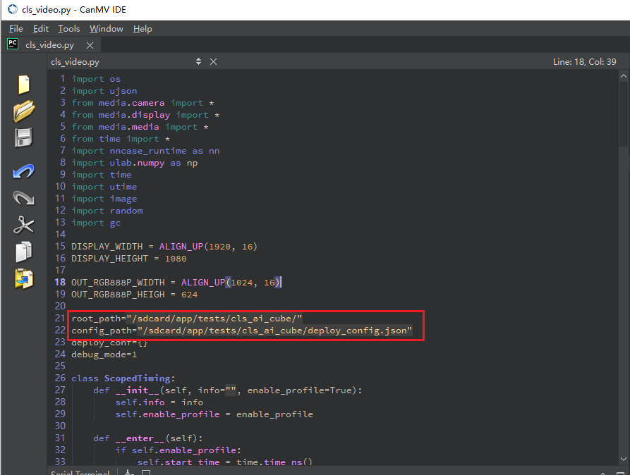

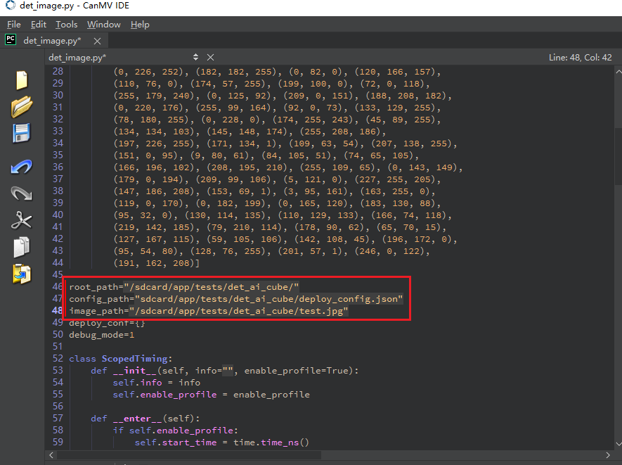

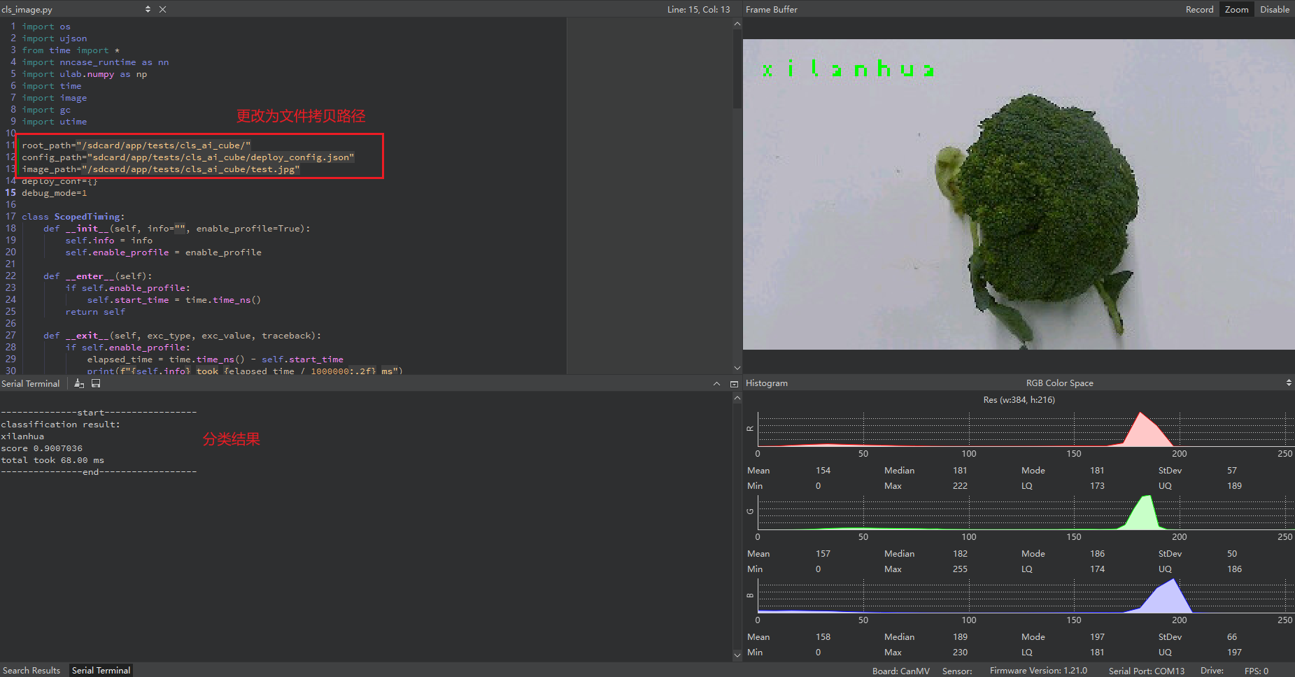

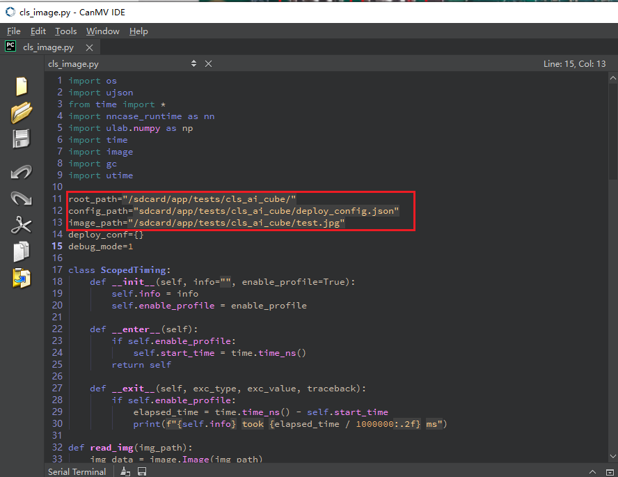

启动CanMV IDE,打开文件,选择解压后的mp_deployment_source.zip中的cls_image.py文件,修改下图红框中的文件路径为您自行拷贝的文件路径,进行单图推理:
单图推理
或者打开cls_video.py文件,修改文件路径为您文件拷贝的目录,进行视频推理:
视频推理
当左下角连接状态变为如下图状态时: canmv_ide_connect

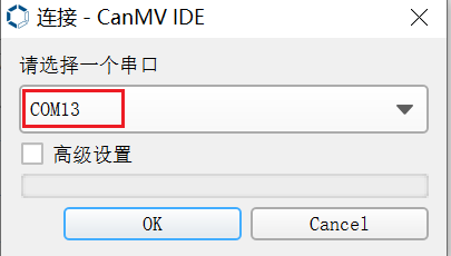

点击该按钮连接串口。选择除大小核串口外的第三路串口:
canmv_ide_port 连接后点击绿色三角按钮运行。
单图推理结果如图所示:
单图推理结果
视频推理结果如图所示:
视频推理结果

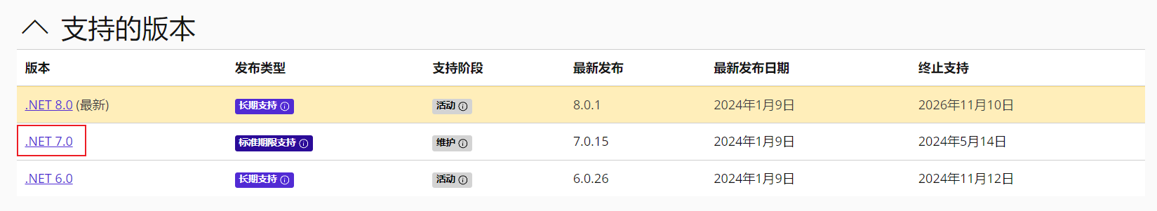

使用Windows版本AI Cube完成目标检测任务并在CanMV-K230上部署为例,介绍利用AI Cube快速开发的流程。请准备一台安装Windows系统的PC,安装cuda驱动。
首先安装dotnet sdk 7.0,下载地址:.NET 下载(Linux、macOS 和 Windows) (microsoft.com),请您按照系统下载对应版本安装并添加至环境变量。
dotnet sdk 7.0下载

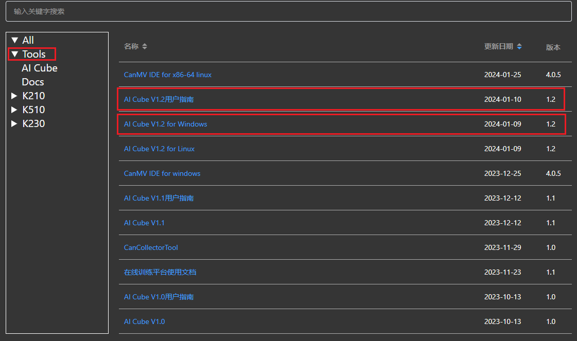

首先,在勘智开发者社区 (canaan-creative.com)的资料下载页面,选择Tools,下载Windows版本AI Cube,推荐使用V1.2版本。
Windows版本AI Cube

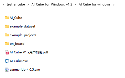

下载安装包后解压,解压后目录结构如下:
windows版本AI Cube目录结构
双击AI_Cube.exe启动软件。具体操作可以参考用户指南。example_dataset目录是提供的八类任务的示例数据集;example_projects是提供的八类任务的示例项目;on_board目录内包含CanMV-k230开发板烧录镜像、MicroPython烧录镜像、EVB开发板烧录镜像和在CanMV-k230开发板和EVB开发板的可执行elf文件;canmv_ide-4.0.5.exe是使用MicroPython开发的IED软件。

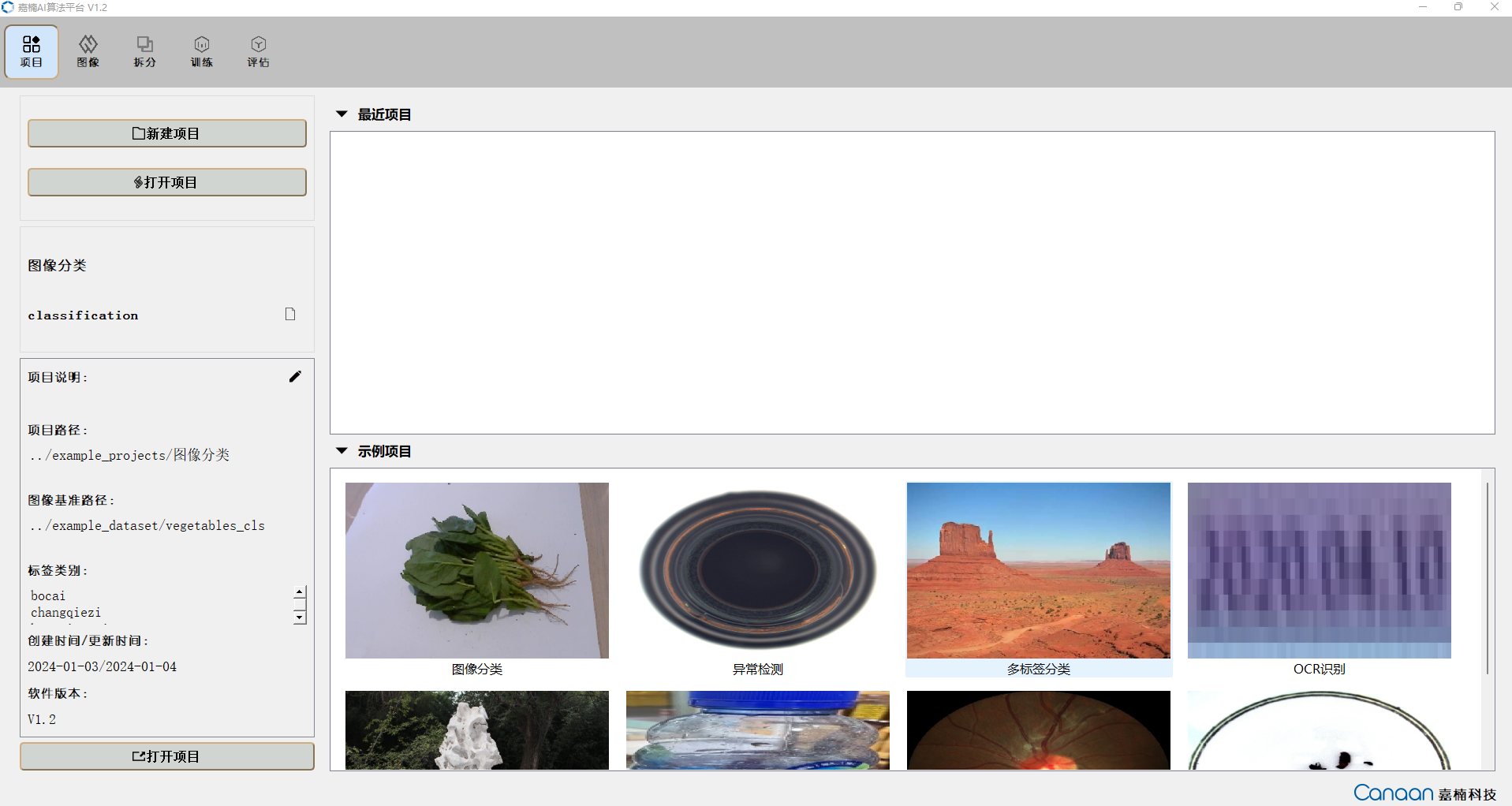

“项目”页面图示:
项目页面

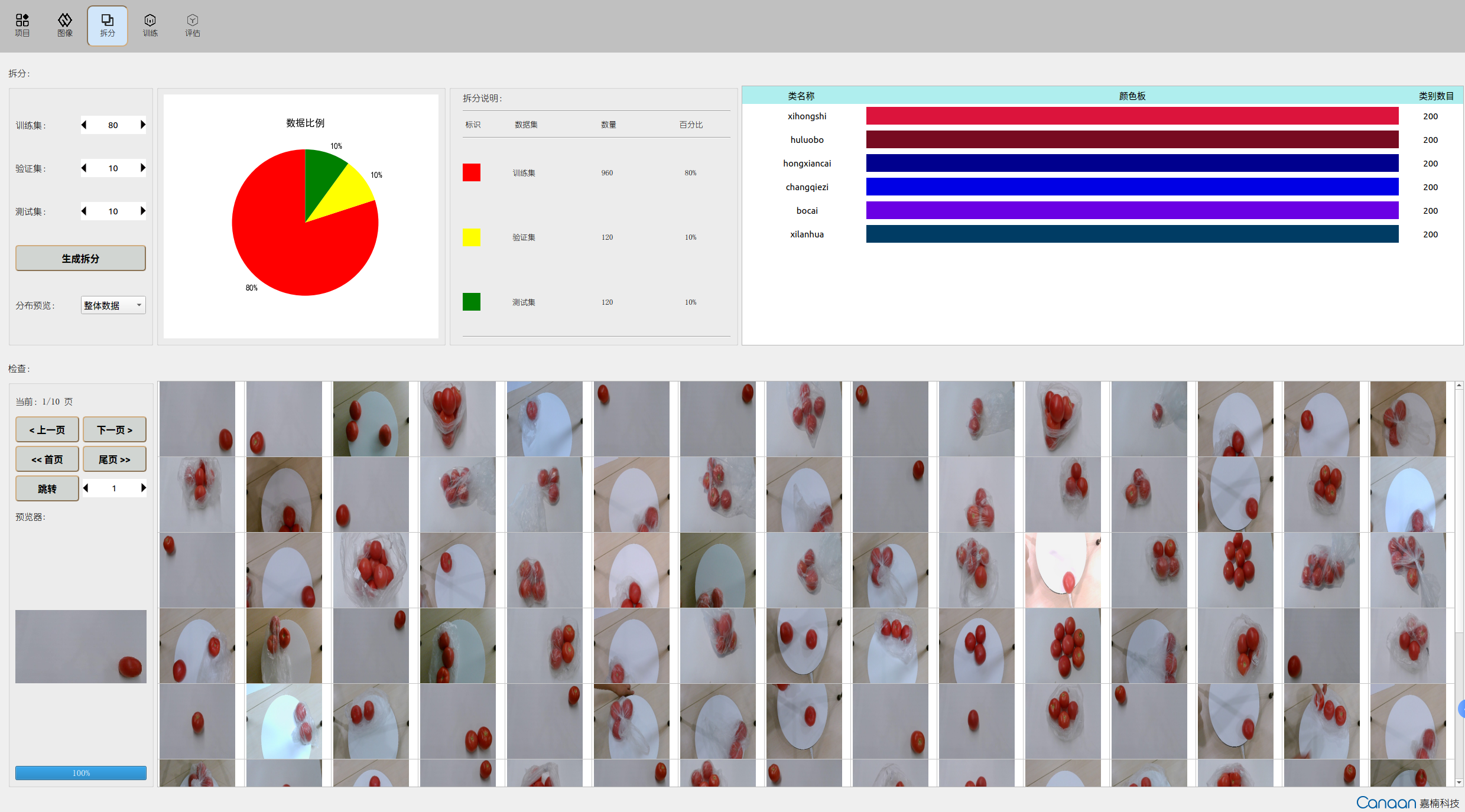

“拆分”页面图示:
拆分页面

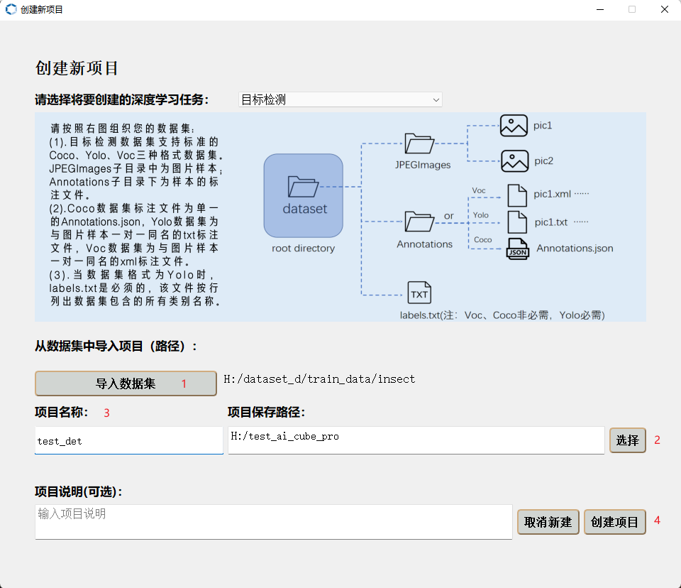

9.2.4 创建项目#
新建项目界面如下图所示:
新建目标检测项目

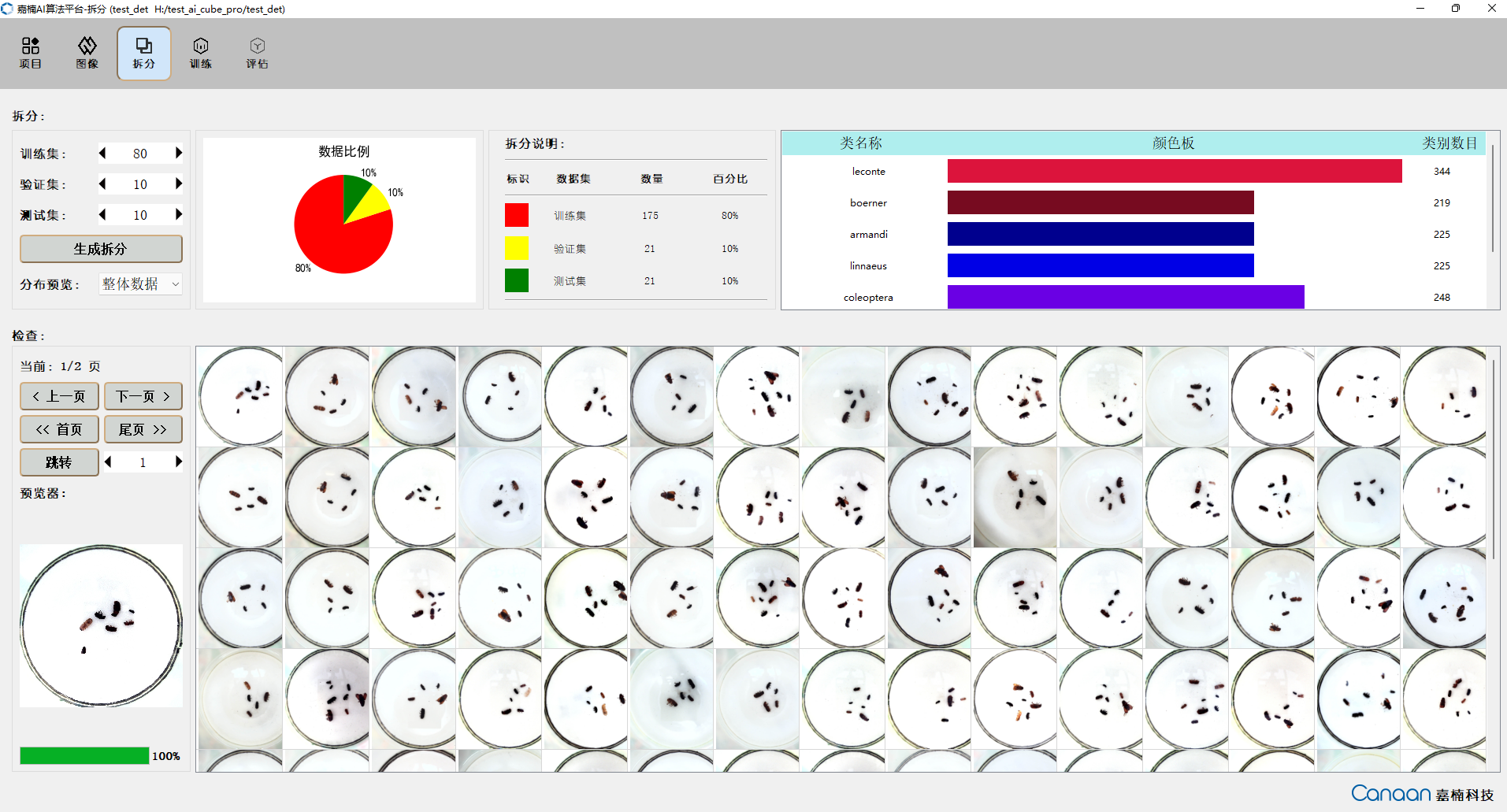

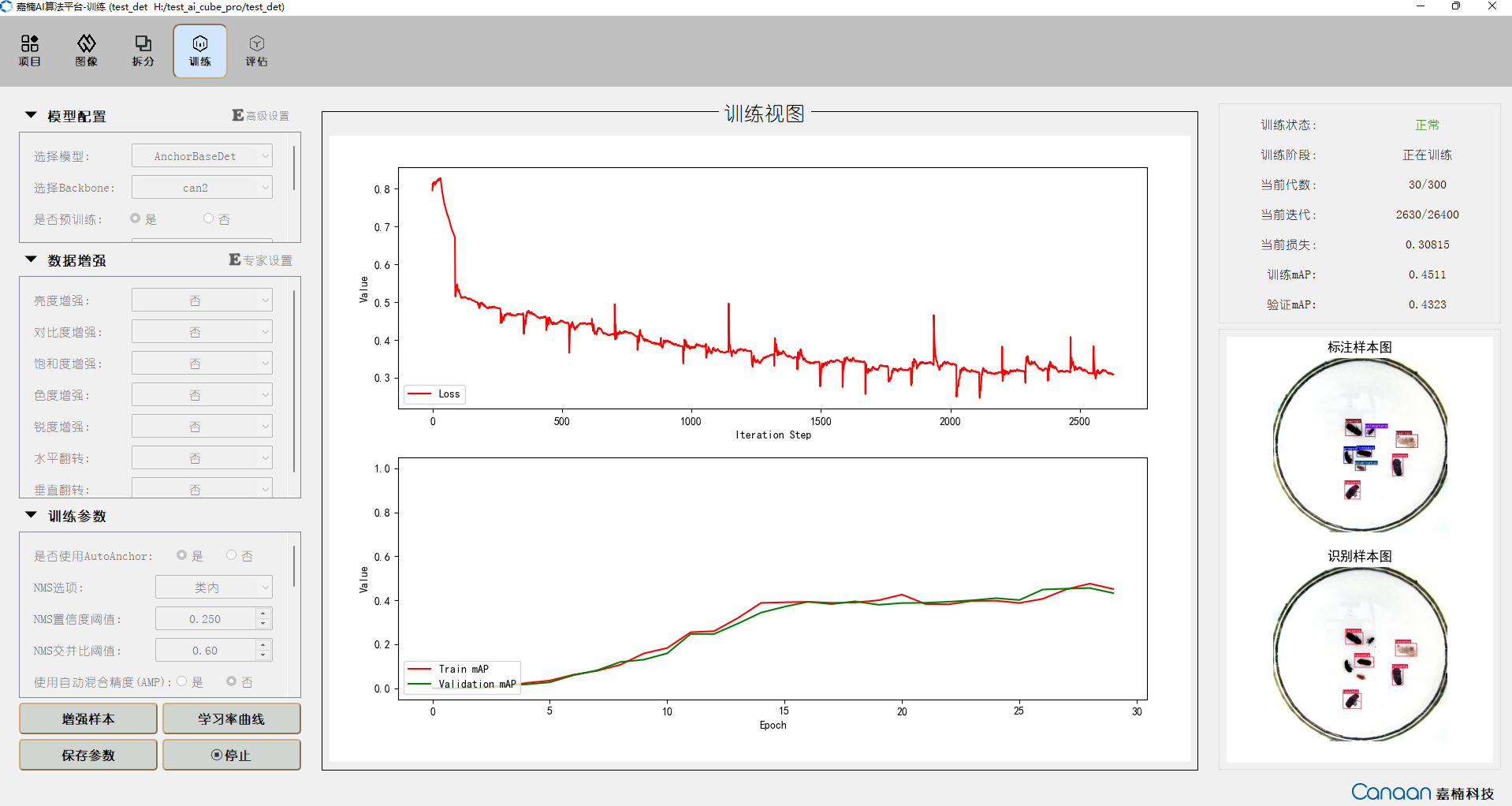

9.2.5 启动训练#
训练参数说明及其配置见4.1.5章节。
目标检测训练

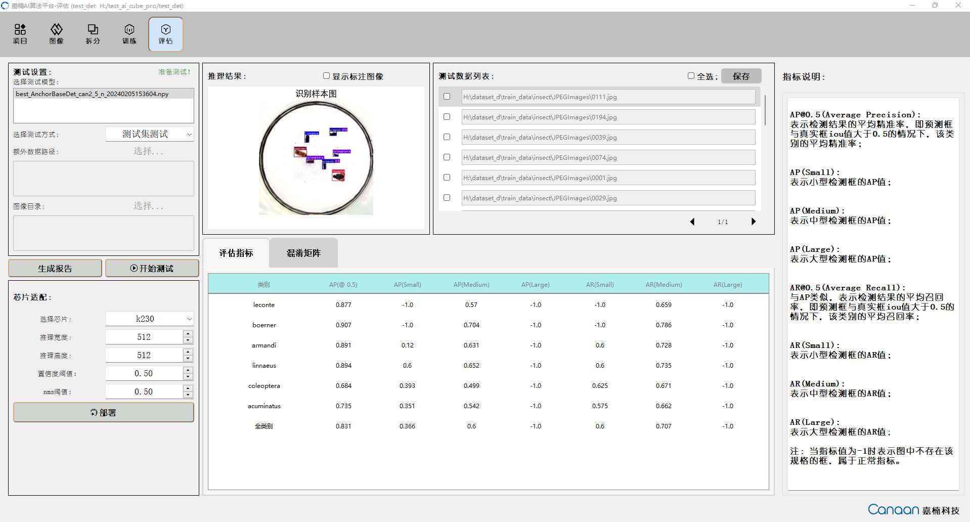

测试方式
说明
测试集测试
额外数据测试
图像目录测试

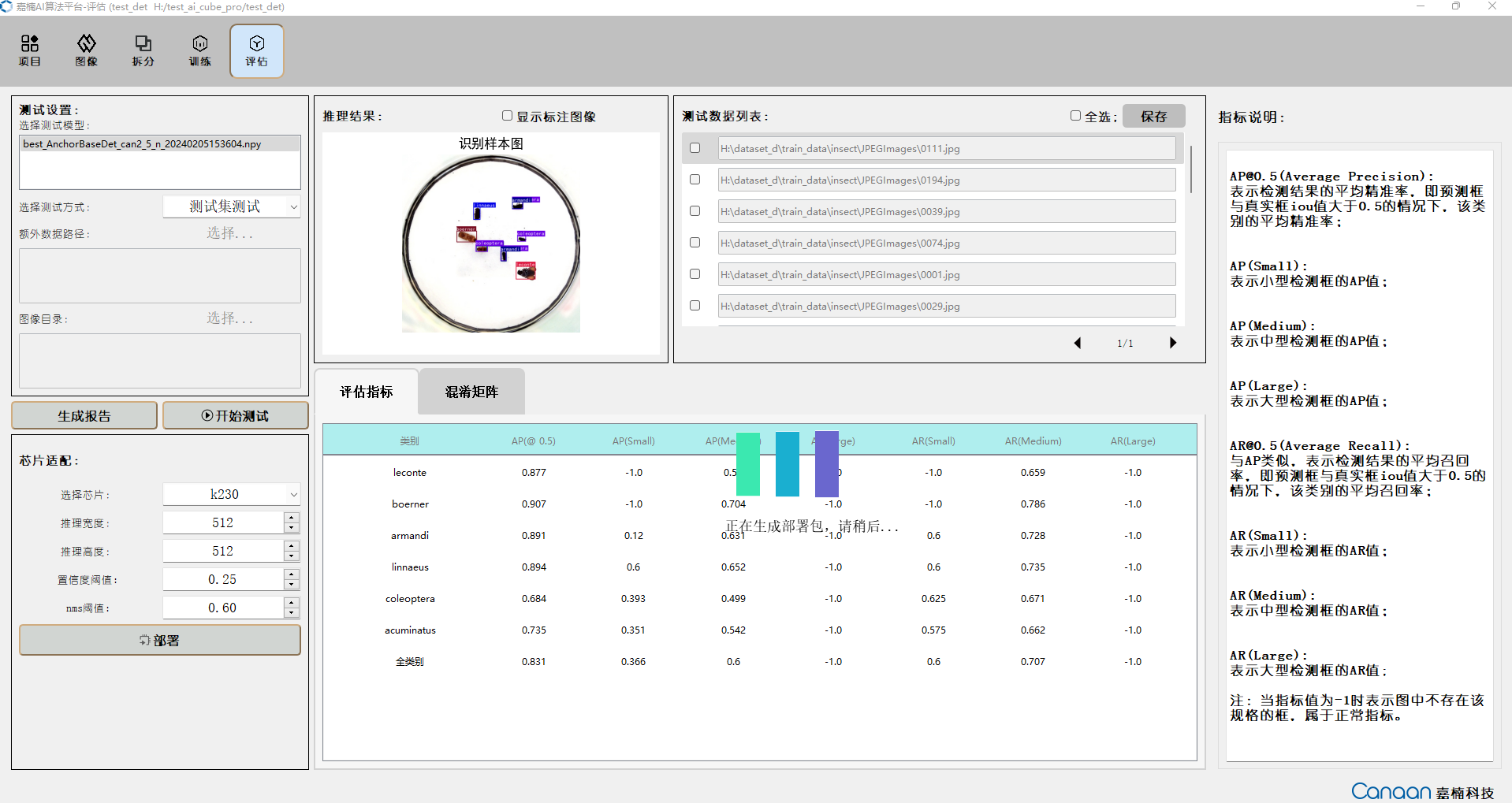

9.2.7 模型部署#
如果模型的性能符合您的需求,您可以在芯片适配面板配置部署参数,主要是模型的输入分辨率和一些基础参数,点击“部署”按钮生成部署包。
模型部署

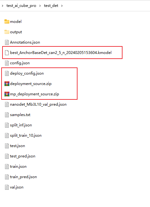

  • *.kmodel
准备文件

  • 需要拷贝的文件
文件
说明
AICube项目目录/*.kmodel
项目生成的kmodel
AICube项目目录/deploy_config.json
部署配置文件
AI Cube安装目录/on_board/elfs/canmv/main_canmv.elf
已编译好的可执行文件
静态图测试图片
deployment_source.zip解压后的其他文件
比如ocr任务需要拷贝字库Asci0816.zf、HZKf2424.hz,还有对应的字典文件。
对于上述图像分类任务,可以在sharefs目录下新建子文件夹test_det,需要拷贝:
kmodel文件、main_canmv.elf、选择一张测试样本test.jpg、deploy_config.json文件到test_det目录下。

9.2.9 上板运行#
  • 静态图推理
连接大核串口,执行下述命令:
# Linux+RT-Smart双系统
cd /sharefs/test_det
# 纯RT-Smart单系统
cd /sdcard/test_det
静态图推理效果:
静态图推理结果
  • 视频流推理
连接大核串口,执行下述命令:
# Linux+RT-Smart双系统
# 纯RT-Smart单系统
cd /sdcard/test_det
视频流推理效果:
视频流推理结果

9.2.10.3 安装IDE#
CanMV IDE

按照下图连接开发板,上电启动:
MicroPython开发连接
单图推理
视频推理
单图推理结果如下:
单图推理结果
视频推理结果:
视频推理结果
