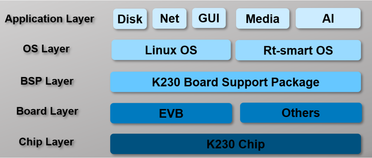

2.1.1. K230 SDK 简介#
K230 SDK 是面向K230 开发板的软件开发包,包含了基于Linux&RT-smart 双核异构系统开发需要用到的源代码,工具链和其他相关资源。源码地址:kendryte/k230_sdk: (github.com) 或 kendryte/k230_sdk: (gitee.com)。
K230 SDK软件架构层次如图所示:
