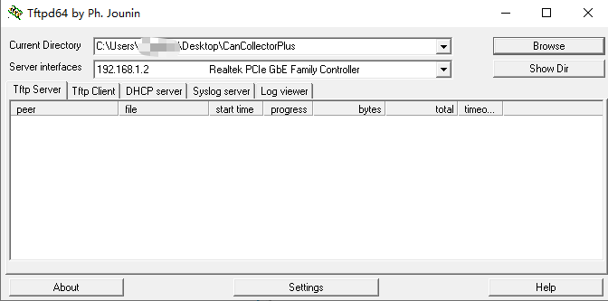

11.2.3.2 局域网拷贝#
如果您选择局域网拷贝,请先安装tftpd64,下载地址:https://pjo2.github.io/tftpd64/
网线连接PC和CanMV-K230开发板。
启动tftpd64,配置待传输文件存放目录和服务网卡:
sharefs说明

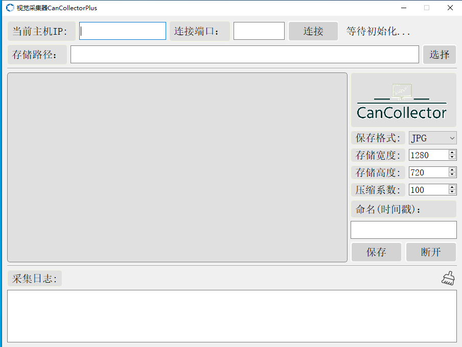

11.2.4 PC端启动#
解压工具包CanCollectorPlus.zip,进入CanCollectorPlus目录下:
# 命令行执行
start CanCollectorPlus.exe
# 或者双击CanCollectorPlus.exe启动PC端采集界面
启动界面后设置当前PC的IP和端口,设置采集图片存储路径:

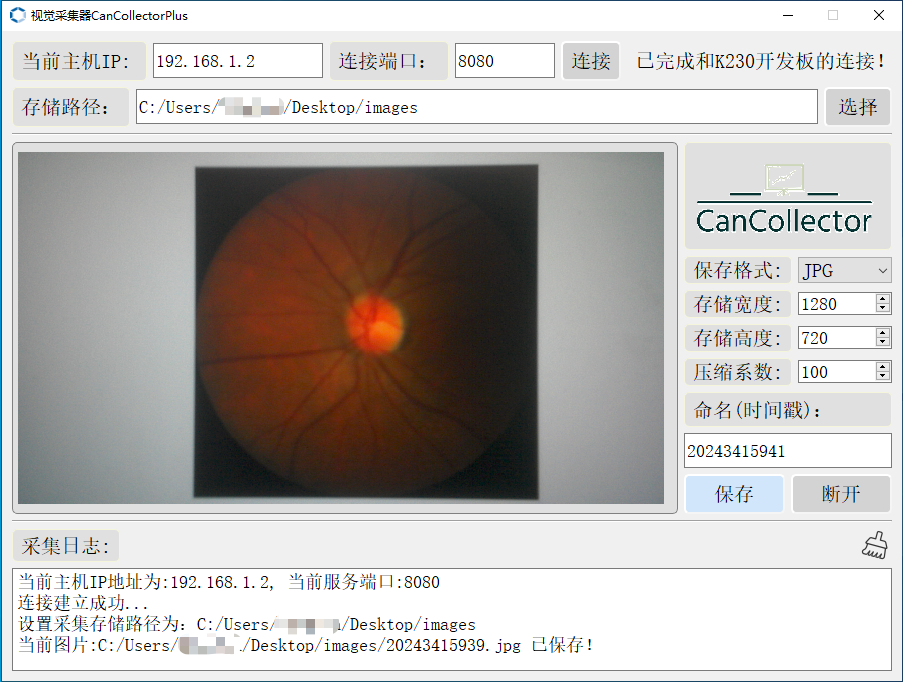

11.2.6 数据采集#
在PC端配置主机IP和端口,或者直接点击连接按钮采用默认配置,建立PC端和K230端的连接。左侧会实时显示K230视频流,
配置采集参数,选择合适的图片,点击保存按钮完成采集。采集的图片会保存在选择的目录下。
采集示例:
保存结果:

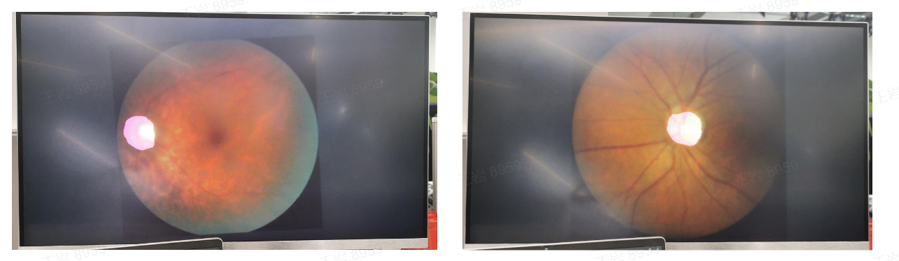

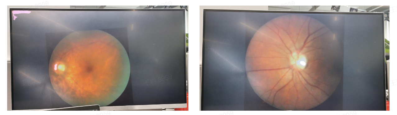

11.2.7 效果对比#
针对眼球病变分割任务,分别使用公开的数据集和使用CanCollectorPlus采集的数据进行训练得到的模型部署效果对比如下:
使用公开数据集训练得到的模型的上板效果如下:
使用CanCollectorPlus采集数据训练得到模型的上板效果如下:
通过上图的对比,我们可以明显看到,使用公开数据集进行训练得到的模型效果较差;而使用CanCollectorPlus采集数据标注后进行训练得到的模型在部署时可以比较精确的将中心病变区域分割出来。
