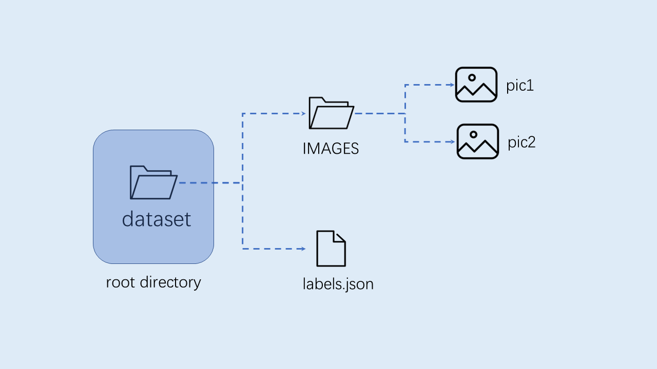

图像分类任务自定义数据集按照如下图格式组织:
dataset_frame
注意:图像分类必须按照上述格式进行组织。

10.2.2 数据准备#
目标检测任务自定义数据集按照如下格式组织,根目录下包括:以类别名称命名的子目录,子目录中是其类别的所有图像样本。
目标检测数据结构
