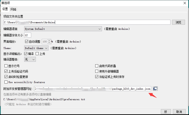

  2. 启动Arduino并打开 文件 > 首选项 窗口。
  3. 在 附加开发板管理器网址: 字段中输入以下版本链接之一。您可以添加多个URL,并用逗号分隔它们。
    • Stable release link:
      https://raw.githubusercontent.com/kendryte/arduino-k210/gh-pages/package_k210_index.json
    • Development release link:
      https://raw.githubusercontent.com/kendryte/arduino-k210/gh-pages/package_k210_dev_index.json

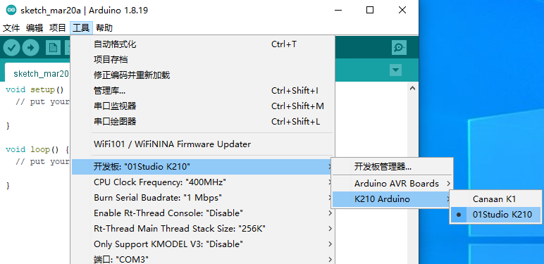

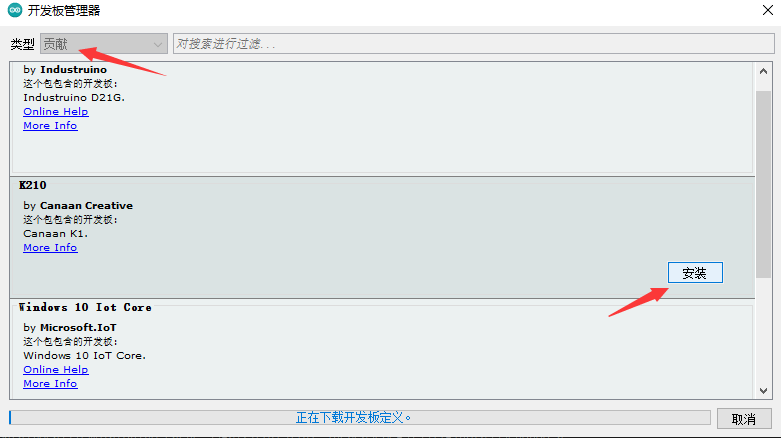

  4. 从 工具 > 开发板 菜单中打开 开发板管理器 并安装 k210 平台。
  5. 安装后不要忘记从 工具 > 开发板 菜单中选择您的 k210 开发板。

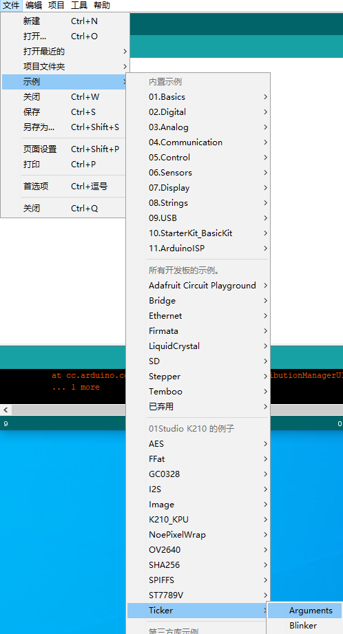

  3. 打开 文件 > 示例 找到k210的例子,选择 Ticker > Arguments ,该示例演示了使用定时器控制led闪烁。

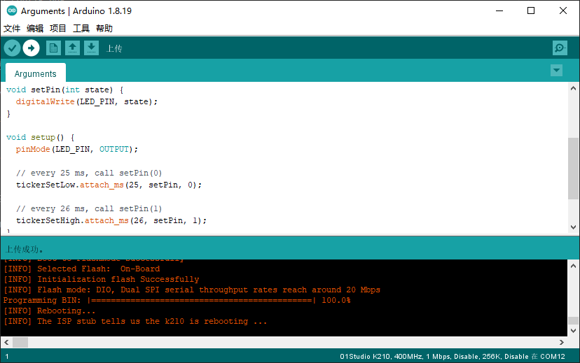

  4. 点击 上传 按钮,会执行编译并烧录程序到板子。
    ../_images/example_upload.png
    出现上传成功提示,就可以看到板子上的led在闪烁了。到此为止就完成了示例代码的运行演示。

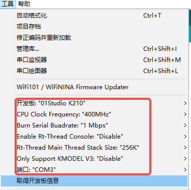

开发板配置项#
  • CPU Clock Frequency
    设置CPU时钟运行频率,一般保持400M默认即可。
  • Burn Serial Buadrate
    设置串口烧录程序时的速率,如果经常烧录失败可以适当调低。
  • Enable Rt-Thread Console
    是否开启Rt-Thread的调试打印。
    • 使能后烧录串口可以看到rtt系统的打印信息,使用 rt_kprintf 接口输出打印。
    • 禁止后Arduino默认的 Serial 串口可以使用烧录口对外通信, Serial.print 可以正常输出。
  • Rt-Thread Main Thread Stack Size
    调整Rt-Thread主线程的堆栈大小,一般保持默认,如果写的应用程序过大时会报错堆栈内存不够,此时可以调大。
  • Only Support KMODEL V3
    是否只支持 KMODEL V3,默认设置是禁止的(支持V4),如过想裁剪固件大小减少内存占用,且确定自己没有使用KMODEL V3版本以上模型的情况下可以启用该项。
  • 端口
    选择开发板的烧录串口。
