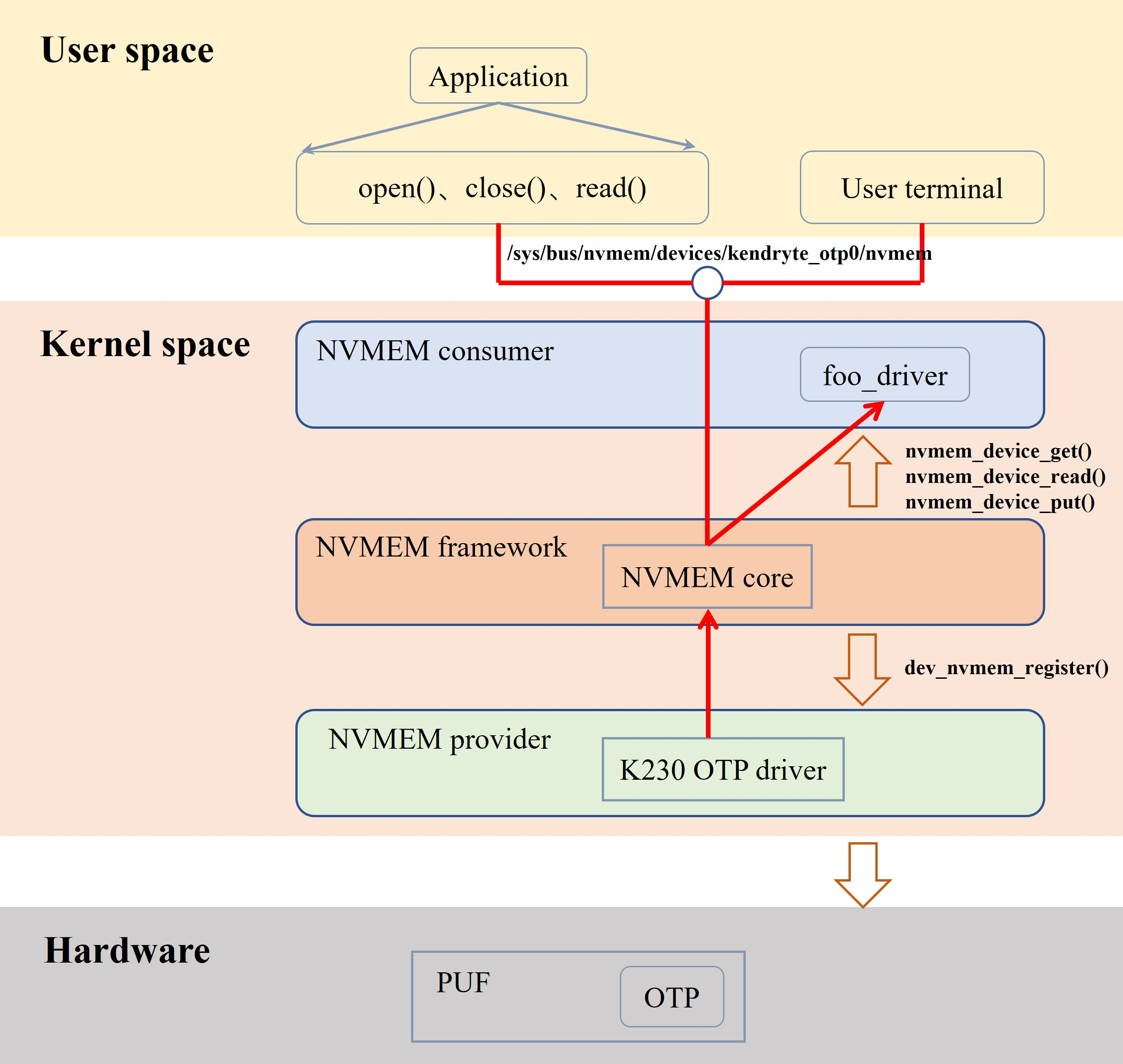

OTP 集成在安全模块 PUF 中,为整个 SoC 提供安全存储功能,保护根密钥和启动代码等关键数据不被攻击者破坏。小核侧 OTP 驱动主要提供读功能,可读写区域空间为768bytes。Linux 侧 OTP 驱动挂载在 nvmem 框架上,具体的框架结构如下图所示:

2.6.1 sysfs 文件系统#
|-- nvmem
|-- of_node -> ../../../../../../firmware/devicetree/base/soc/security/otp@91213500
|-- type
|-- uevent
启动 Linux 之后,运行下列命令:
[root@canaan ~ ]#hexdump -C -v /sys/bus/nvmem/devices/kendryte_otp0/nvmem
00000000 00 00 00 00 00 00 00 00 00 00 00 00 00 00 00 00 |................|
00000010 00 00 00 00 00 00 00 00 00 00 00 00 00 00 00 00 |................|
00000020 00 00 00 00 00 00 00 00 00 00 00 00 00 00 00 00 |................|
2.6.2 用户态访问 OTP#
运行步骤如下:
进入应用程序 demo 目录;
在 demo 目录下运行 otp demo,读取长度作为参数;
执行 otp demo。
改变读取长度(长度范围:1~768),重新执行 otp demo。
启动小核Linux之后,运行下列命令:
[root@canaan / ]#otp_test_demo 192
Addr Value
00000000 0x00000000
00000004 0x00000000
000002f8 0x00000000
000002fc 0x00000000
2.6.3 获取芯片唯一标识#
K230的PUF模块提供了芯片唯一标识,32bytes。linux用户态获取方式:
devmem 0x91213300 32
devmem 0x91213304 32
devmem 0x91213308 32
devmem 0x9121330c 32
devmem 0x91213310 32
devmem 0x91213314 32
devmem 0x91213318 32
devmem 0x9121331c 32
