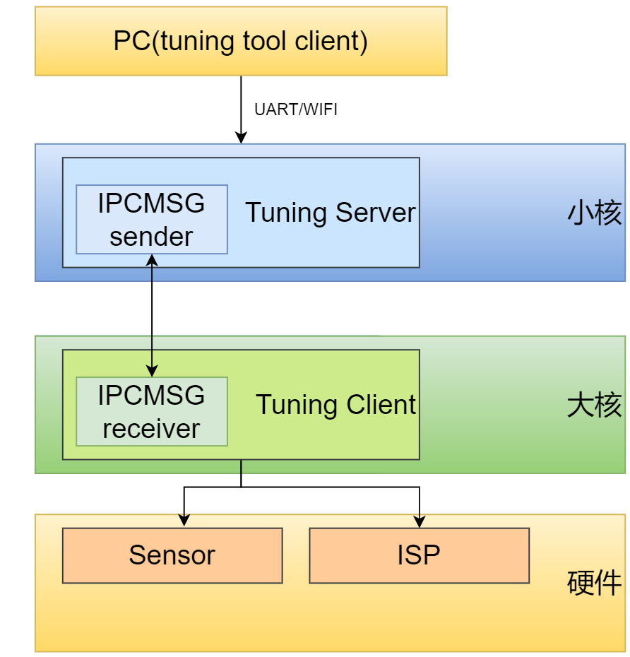

1. 模块软件架构#
arch
图1-1

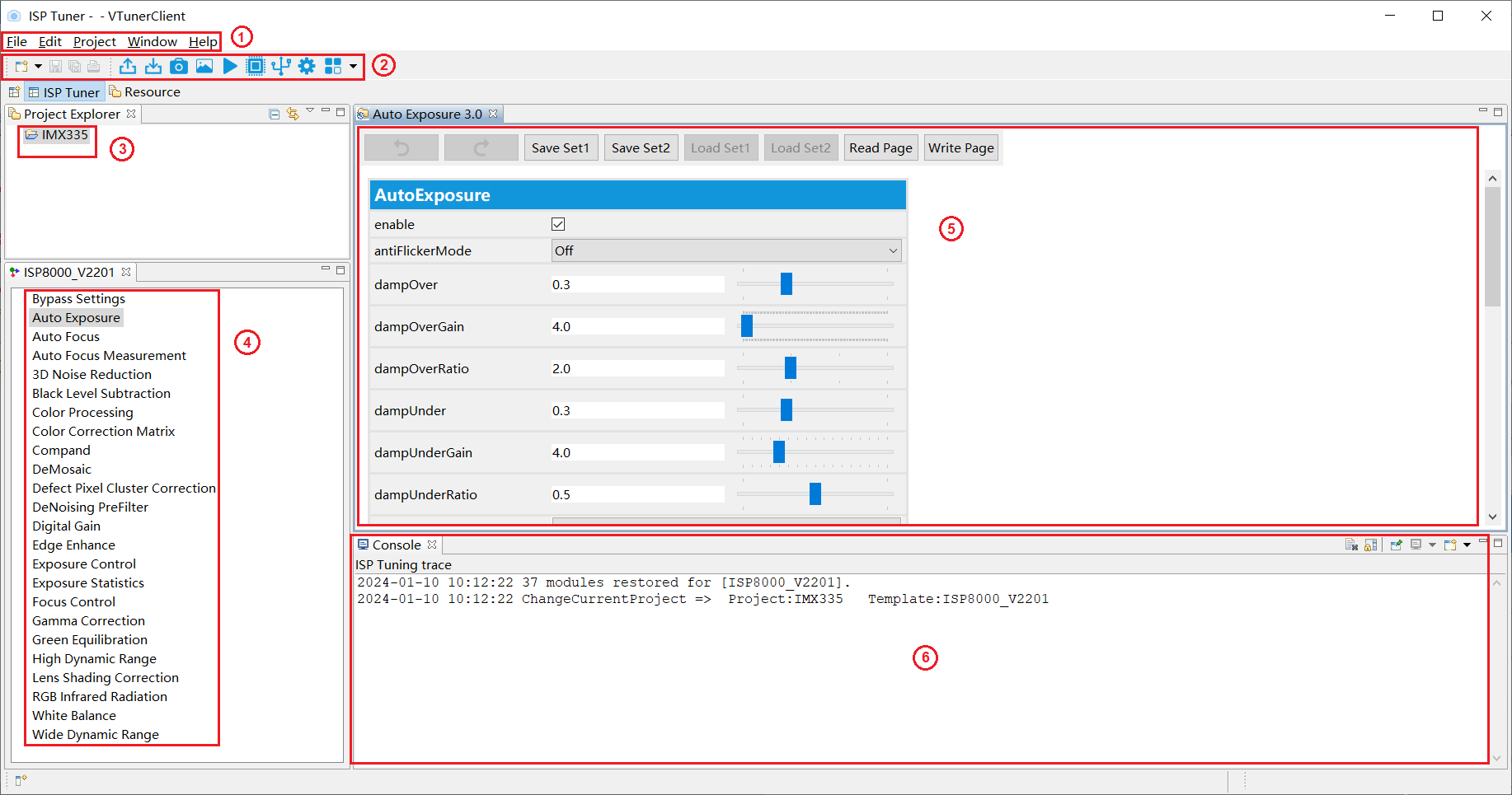

3. Tuning Tool界面介绍#
图3-1
如图3-1所示为VTunnerClient的基本操作UI全部展开后共六个区域:
(1) 菜单操作区域:文件操作、窗口管理等功能
(2) 工具栏区域:支持关键功能的操作
按钮
Graphical User Interface,Text,Application,Email Description is automatically generated
将设置导出到文件
从文件导入设置
拍摄图像或视频
将本地raw图像或视频发送到调试服务器由ISP处理
视频预览
配置寄存器
配置连接调试服务器
修改首选项
提供对额外组件的访问
(3) 工程管理区域:选择和管理不同工程
(4) 功能区域:用于ISP各模块UI的切换
(5) 调试区域:用于调试某一个模块的参数
(6) 回显区域:用于打印部分参数下发和接收的日志

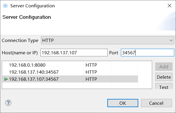

SDK默认支持HTTP方式连接,点击工具栏中的配置连接调试服务器按钮图形用户界面, 文本, 应用程序 描述已自动生成,将弹出图3-2。
图3-2
选择HTTP模式,保证PC与板端连接的网络处于同一网段,在“Host”输入框中输入板端的IP,在“Port”输入框中请输入固定端口34567,配置完成后点击“OK”按钮,如果板端tuning-server已经启动,则会自动完成连接。任意切换图3-1中④区域的模块,则会看到tuning-server端的函数打印。

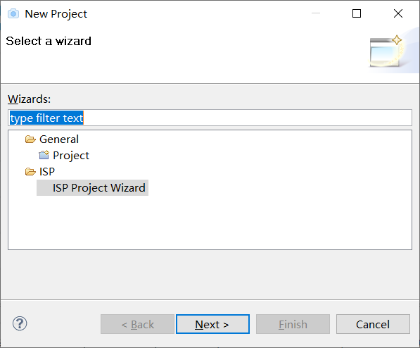

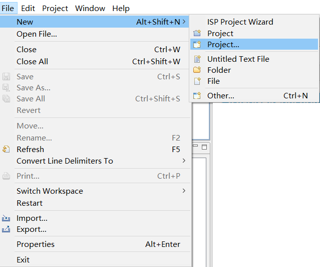

如图3-3,依次点击File->New->Project…,弹出工程创建向导窗口,如图3-4。 图形用户界面, 文本, 应用程序, 电子邮件 描述已自动生成
图3-3
图3-4

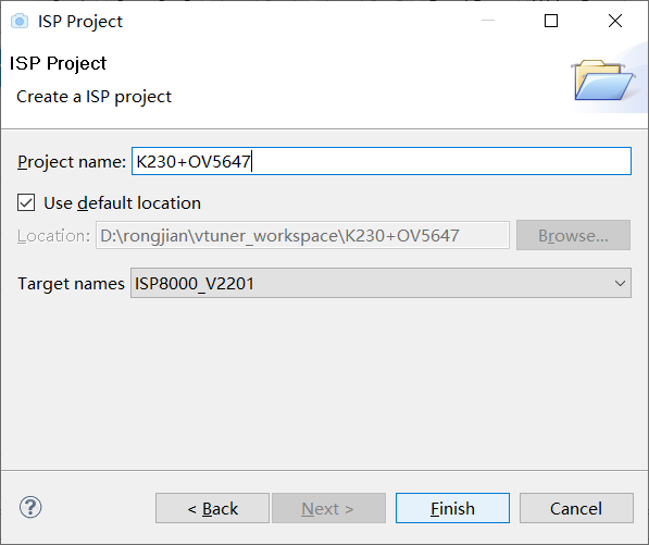

点击“Next”按钮,弹出创建工程窗口,如图3-5。 图形用户界面, 文本, 应用程序, 电子邮件 描述已自动生成
图3-5
输入工程名称,指定工程地址后,点击“Finish”按钮即可完成工程创建,该工程将显示在图3-1中的区域③。点击该工程即可开始ISP调试。

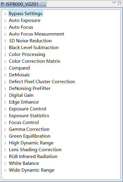

ISP功能模块如图3-6所示。
图3-6
3.3.1 Bypass Setting#
所有ISP功能模块的使能控制。

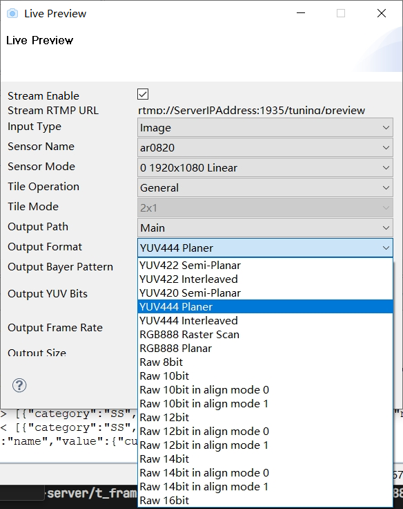

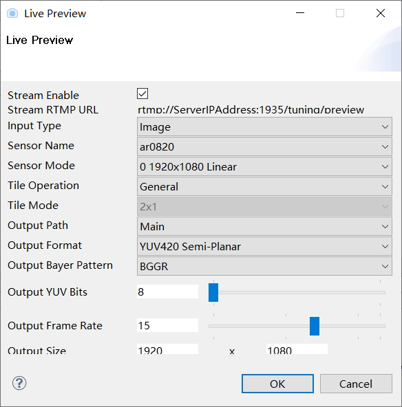

3.4.1 设置图像格式和大小#
点击工具栏中的预览按钮图形用户界面, 文本, 应用程序 描述已自动生成,将弹出图3-7。
图3-7
勾选“Stream Enable”。在“Output Format”栏中选择需拍摄的图像格式: 若需拍摄YUV图像,当前仅支持8bit yuvNV12格式数据,请选择“YUV420 Semi_Planar”; 若需拍摄raw data图像,请根据ISP接入的raw data位宽选择相应位宽选项。
如下图3-8,在“Output Size”栏中正确设置图像大小。 图形用户界面, 文本, 应用程序, 电子邮件 描述已自动生成
图3-8
点击“OK”按钮完成设置。

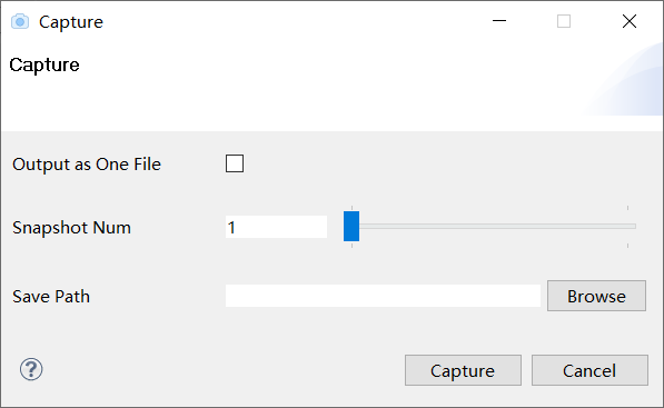

3.4.2 采集图像#
点击工具栏中的拍摄按钮图形用户界面, 文本, 应用程序 描述已自动生成,将弹出图3-9。
图3-9
在“Save Path”栏中选择图像文件保存的地址。 若拍摄单帧图像,直接点击“Capture”按钮即可; 若拍摄多帧图像,请在“Snapshot Num”选项中设置所需拍摄的帧数,并根据所希望输出的文件数量设置“Output as One File”选项(勾选或不勾选),完成上述配置后,点击“Capture”按钮开始拍摄。

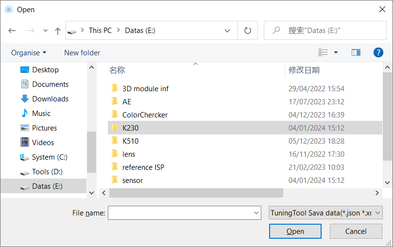

工具默认支持导入的参数文件为标准xml和json格式,分为标定参数和tuning参数两部分,支持PC本地导入。
点击工具栏中的导入按钮图形用户界面, 文本, 应用程序 描述已自动生成,将弹出图3-10。
图3-10
在图3-10所示窗口中选择需要导入的xml或json参数文件,点击“Open”按钮即可开始导入。

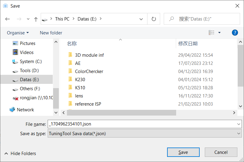

3.5.2 参数导出#
工具默认导出方式会将在线调试参数汇总为一个json文件存放。
点击工具栏中的导出按钮图形用户界面, 文本, 应用程序 描述已自动生成,将弹出图3-11。
图3-11
在图3-11所示窗口中选择需要导出的json参数文件,点击“Save”按钮即可开始导出。
