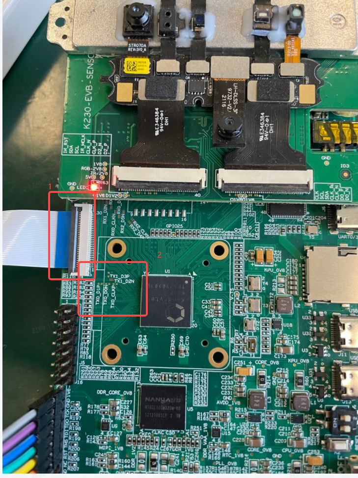

1.1 硬件描述#
本次硬件介绍是以evblp3 做的介绍

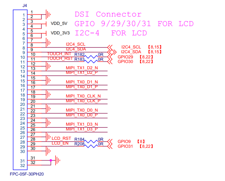

1.1.1 Mipi接口#
在evblp3 上的硬件引脚如下:
屏幕触摸iic用的iic4 (scl:gpio7,sda gpio8)
屏幕触摸 rst:gpio29, int:gpio30
屏幕的rst:gpio9,backlight:gpio31
Mipi的引脚和屏幕的引脚一一对应
1.1.2 实物图#
图中1为mipi接口,采用的是软排线
图中2为mipi信号测试点、包含四路data线和一路clk线

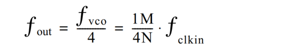

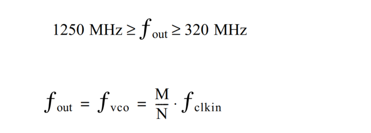

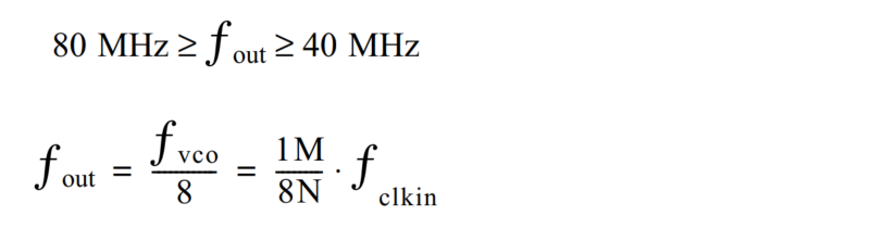

1.2.1.1 计算phy的pll#
数据速率由 PLL 输出时钟相位频率的两倍给出:数据速率 (Gbps) = PLL Fout(GHz) * 2,输出频率是输入参考频率和倍频/分频比的函数。 计算phy 的pll共分为4种范围做的计算,不同的频率对应着不同的频率,它可以通过以下方式确定:
M |
m+2 |
N |
n+1 |
Fclkin |
24M |
For:

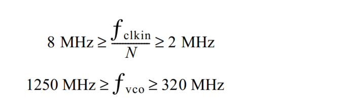

然而在这个需要遵循下边的限制:
For:
For:
For:

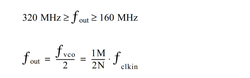

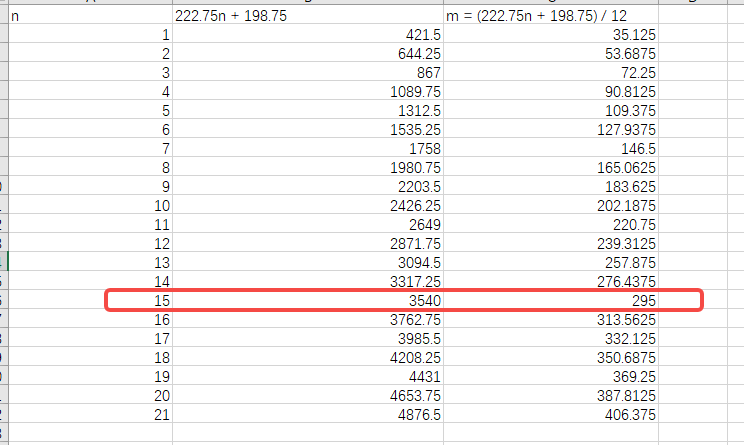

上边的每一个for 对应着一个pll的等级、不同的等级对应着不同的计算公式和限制,计算示例如下:
Example:
mipi 的速率为 445.5M:所以pll的速率就是222.75M,应该选择第二个公式,计算如下
222750000 = 1M / 2N = (m+2) / 2(n+1) * 24000000 , 整理完成公式如下:
222.75n + 198.75 = 12m ,通过excel 计算如下:
得出来的m = 295 ,n = 15。
配置pll中的m 和n都是整数值、如果所有的值都不是整数,就需要在m 和 n的值做加1和减1处理、反推回去看哪个频率理你需要的最近,再去验证是否可用,不可以就重复上边的操作。

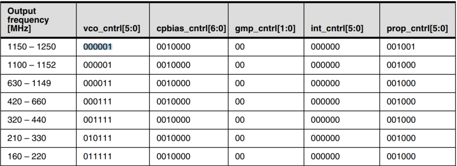

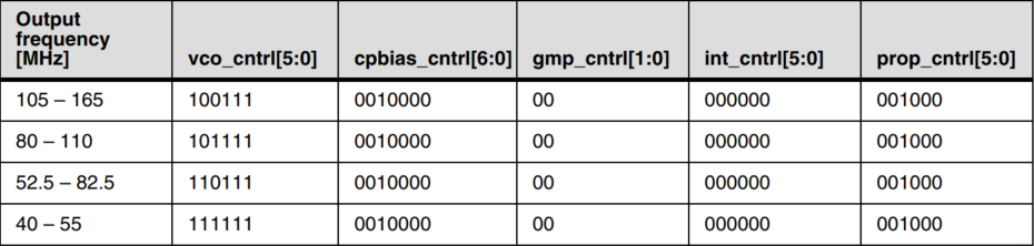

1.2.1.2 配置phy的voc#
配置phy 的voc 可以根据表格查询即可:
Example:
mipi 的速率为 445.5M:所以pll的速率就是222.75M,voc = 010111 = 0x17

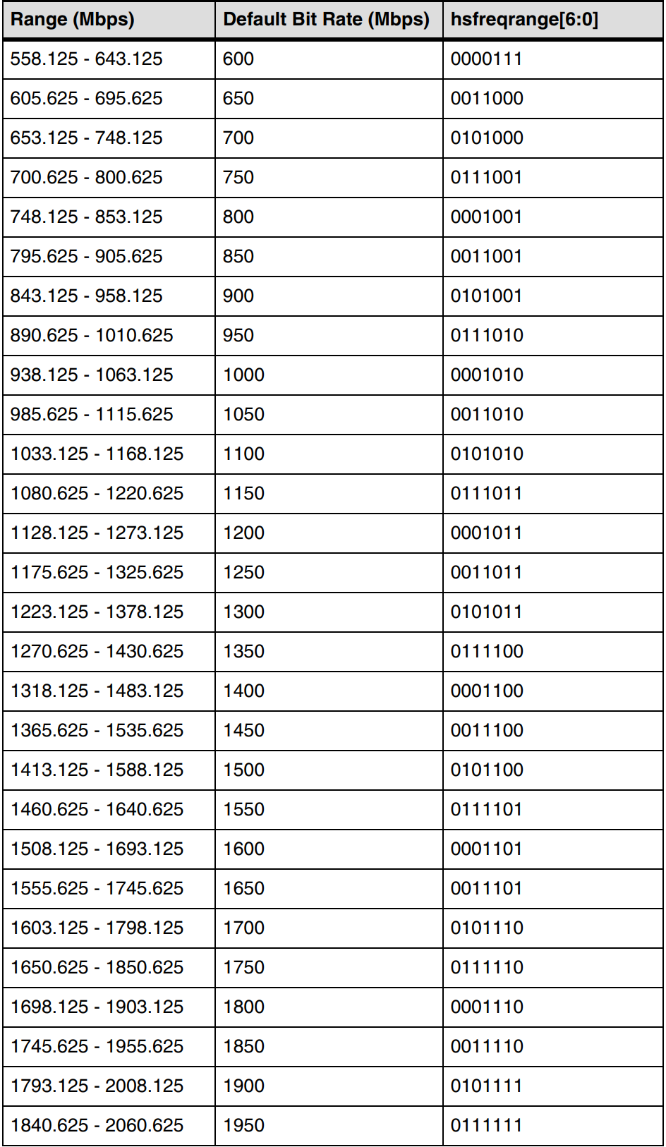

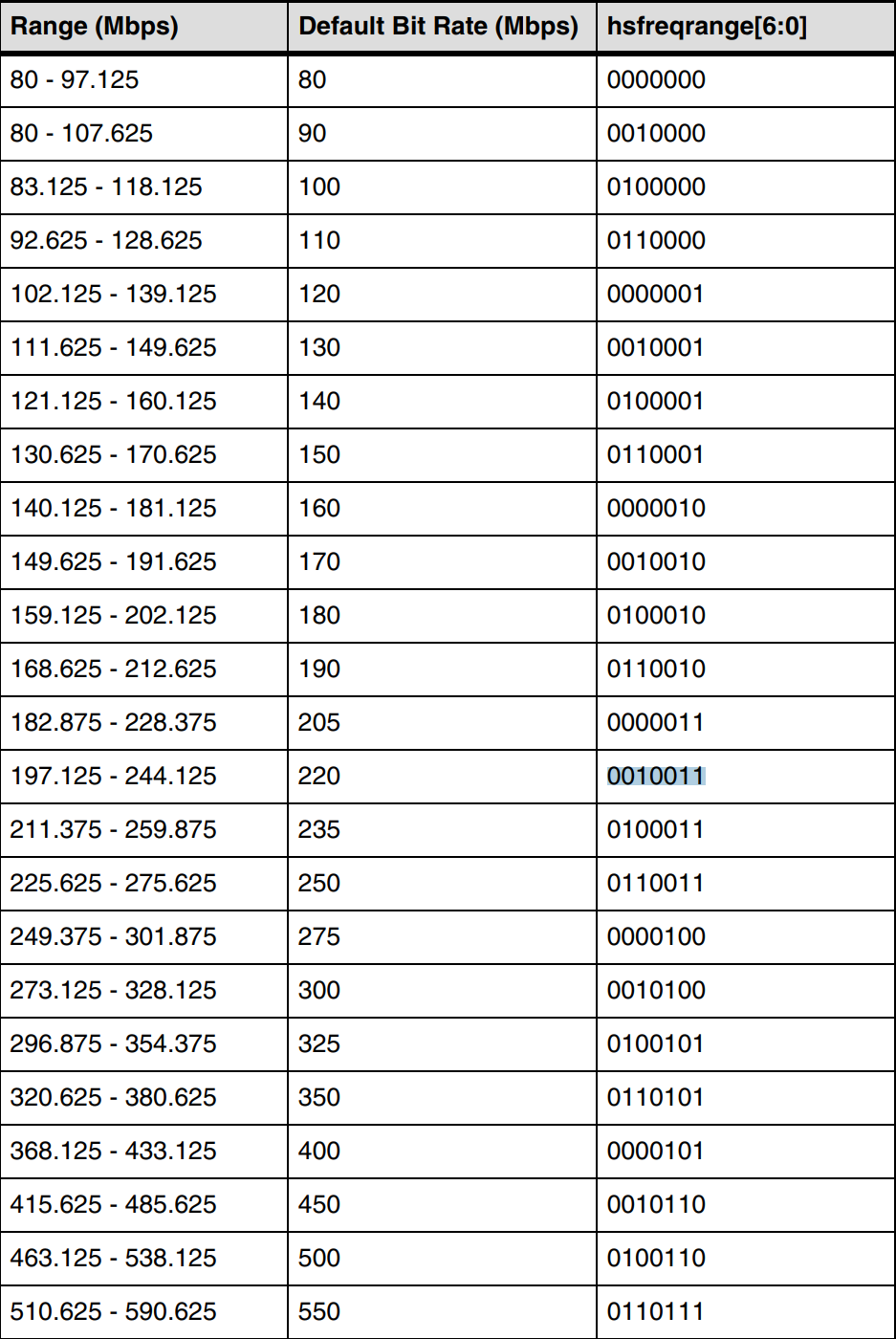

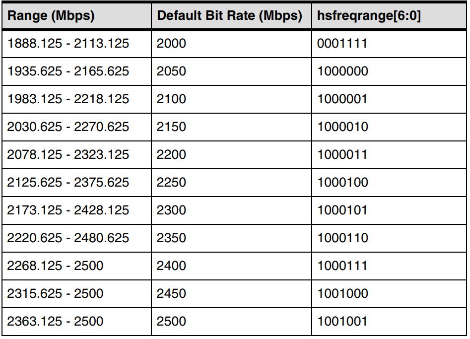

1.2.1.3 配置freq#
配置phy 的freq 可以根据表格查询即可:
Example:
mipi 的速率为 445.5M:pll的速率就是222.75M,freq 选择0100101, 配置这个的时候需要将最高位bit[7] = 1,所有freq = 10100101= 0xa5

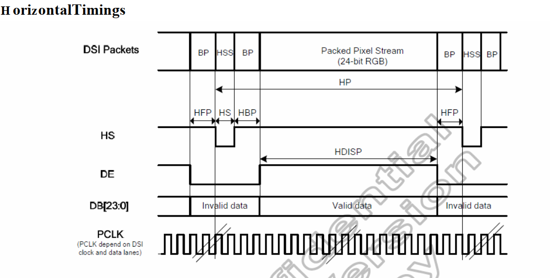

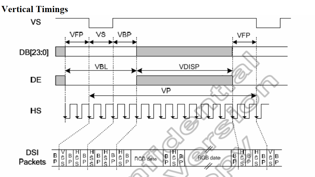

1.2.2.1 配置显示器的timing#
每个厂家的屏幕都会有一组时序用来做屏幕的控制,主要包含了帧的控制时序和一行的控制时序,如下图所示:
DSI中也会用到这些参数、配置的时序和屏幕一致即可。

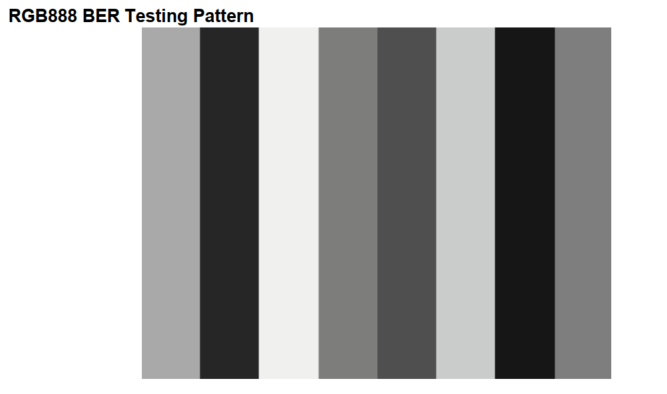

1.2.2.3 DSI 的自测模式#
DSI 自测模式会按照自己配置的dsi timing 产生color bar 的数据发送出去,这样不依赖vo从ddr读取数据,测试模式显示如下图:
DSI 和vo之间采用的是24位接口,所以配置出来的color bar 是上图的效果,使用方法只需要配置完成dsi之后使能color bar即可,api如下

3.1.16 k_vo_display_resolution#
【说明】
Display timing属性。
【定义】
typedef struct{
k_u32 pclk;
k_u32 phyclk;
k_u32 htotal;
k_u32 hdisplay;
k_u32 hsync_len;
k_u32 hback_porch;
k_u32 hfront_porch;
k_u32 vtotal;
k_u32 vdisplay;
k_u32 vsync_len;
k_u32 vback_porch;
k_u32 vfront_porch;
} k_vo_display_resolution;
【成员】
成员名称 |
描述 |
pclk |
Vo 的pix clk 频率 |
phyclk |
d-phy 的频率 |
htotal |
一行的总像素 |
hdisplay |
一行的有效像素个数 |
hsync_len |
行同步的像素个数 |
hback_porch |
后肩 的像素个数 |
hfront_porch |
前肩 的像素个数 |
vtotal |
总行数 |
vdisplay |
一帧有效的行数 |
vsync_len |
帧同步的像素个数 |
vback_porch |
后肩 的行数 |
vfront_porch |
前肩 的行数 |
【注意事项】
无
【相关数据类型及接口】
无
3.1.17 k_vo_mipi_phy_attr#
【说明】
定义 mipi phy 频率的结构体
【定义】
k_u32 n;
k_u32 m;
k_u32 voc;
k_u32 phy_lan_num;
k_u32 hs_freq;
}k_vo_mipi_phy_attr;
【成员】
成员名称 |
描述 |
n |
Pll 系数 |
m |
Pll 系数 |
voc |
Pll 系数 |
hs_freq |
Phy 的频率范围 |
phy_lan_num |
Phy 的lan 数量 |
【注意事项】
无
【相关数据类型及接口】
无

3.1.24 k_connectori_phy_attr#
【说明】
connector 连接器 配置phy 的信息。
【定义】
k_u32 n;
k_u32 m;
k_u32 voc;
k_u32 hs_freq;
} k_connectori_phy_attr;
【成员】
成员名称 |
描述 |
n |
Pll 系数 |
m |
Pll 系数 |
voc |
Pll 系数 |
hs_freq |
Phy 的频率范围 |
