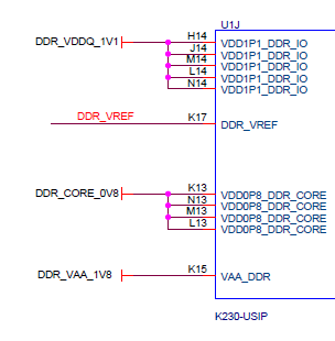

3.1.5 DDR控制器#
K230芯片有K230和K230D两个版本,K230版本需单独设计DDR电路。K230D版本将DDR Die一并进行了封装,无需设计外部DDR电路。 K230 DDR控制器有以下特点:
支持LPDDR3/LPDDR4
支持2 rank
支持16位、32位DDR数据总线位宽
已验证型号:| 类型 | 型号 | 生产厂商 | 容量 | | —— | —————- | ——– | —- | | LPDDR3 | NT6CL128M32DM-H0 | 南亚 | 4Gb | | LPDDR4 | W66AP6NBUAF/G/HI | 华邦 | 4Gb |
K230 DDR PHY和各个DRAM颗粒的原理图必须和参考原理图一致,包括电源去耦电容。
LPDDR3#
LPDDR3的电路设计参考图3-8、图3-9、图3-10和图3-11。
图3-8 K230 LPDDR3电路
图3-9 K230 LPDDR3电源电路
图3-10 LPDDR3颗粒电源电路
图3-11 LPDDR3颗粒电路
在使用LPDDR3时:
DDR PHY和各DRAM颗粒原理图需要和参考设计图一致,包含电源去耦电容
DDR_ZN管脚需要接240Ω(1%)的校准电阻到地
DDR_RESET管脚悬空
芯片已内置DDR控制器的VREF电路,故DDR_VREF管脚需悬空
LP3颗粒的LP3_VREFDQ电压为0.8V,建议使用100Ω和200Ω (1%)的电阻进行分压得出
LP3_VREFCA电压为0.6V,建议使用1kΩ(1%)的电阻分压得出
LP3的CA、CS、CKE、CLK和ODT引脚均需使用100Ω电阻上下拉到DDR_VDDQ_1V2和地

对于K230需要使用的DDR颗粒,电源需与主芯片电源在同一电源网络。
在满足电压精度要求和电流要求的情况下,电压要求相同的模块可使用同一电压源。对于精度要求不高的场合,ADC等模拟模块也可在隔离后接入数字模块所使用的的电源。
K230内部集成DDR_Vref电源给芯片DDR控制器,对于外部颗粒,LPDDR3的VREF电源参考设计如图3-39
图3-39 LPDDR3颗粒Vref电路
分压电阻建议使用精度为±1%的电阻。 LPDDR4的外部颗粒VREF电源参考设计如图3-40。
图3-40 LPDDR4颗粒Vref电路
K230D的DDR模块VREF电源参考设计如图3-41
图3-41 K230D版本DDR Vref电路
