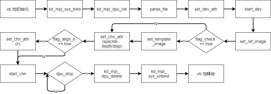

1.2.1 绑定模式调用流程#

6.2.2 绑定模式#
通过调用 API 完成 dpu 设备的初始化,从配置文件中解析参数,绑定 vvi 和 dpu 通道,根据解析参数配置设备属性,调用 API 设置参考图和模板图,启动 dpu 设备,配置散斑图和红外图通道属性,启动 dpu 通道,启动 vvi 通道,vvi 作为模拟上级数据不停的输入数据给 dpu。用户输入 e 以后停止通道和设备。
