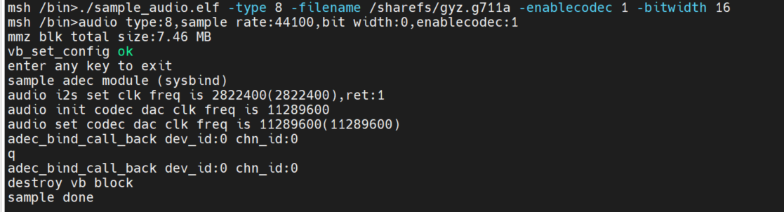

2.5.3.2.4 I2S音频输入和输出模块的系统绑定测试#
文本 描述已自动生成
2.5.3.2.5 编码测试#

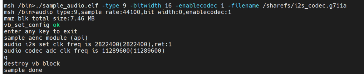

audio enc bind log
audio enc log
