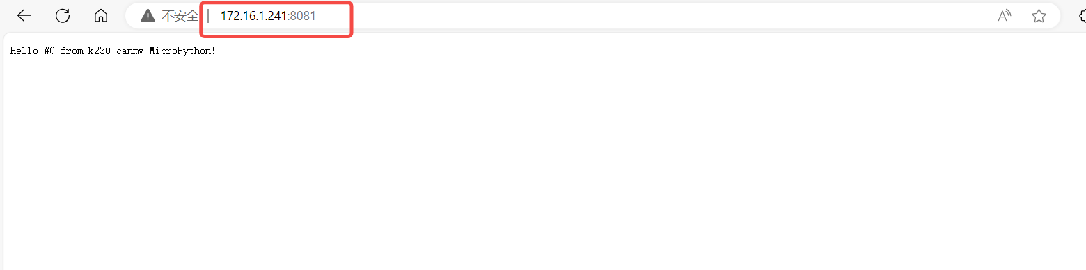

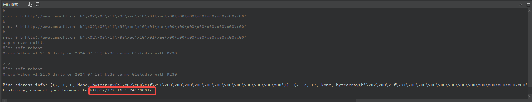

3. 例程现象与操作说明#
在CanMV IDE K230中运行例程代码,在IDE串口终端会输出以下打印:
复制打印输出的网址信息并在浏览器中访问打开:
