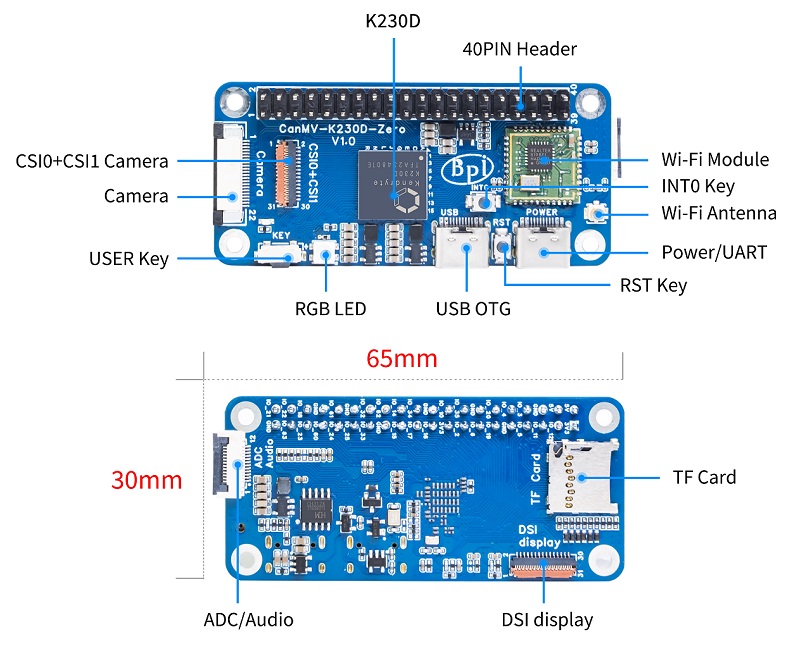

开发板接口图

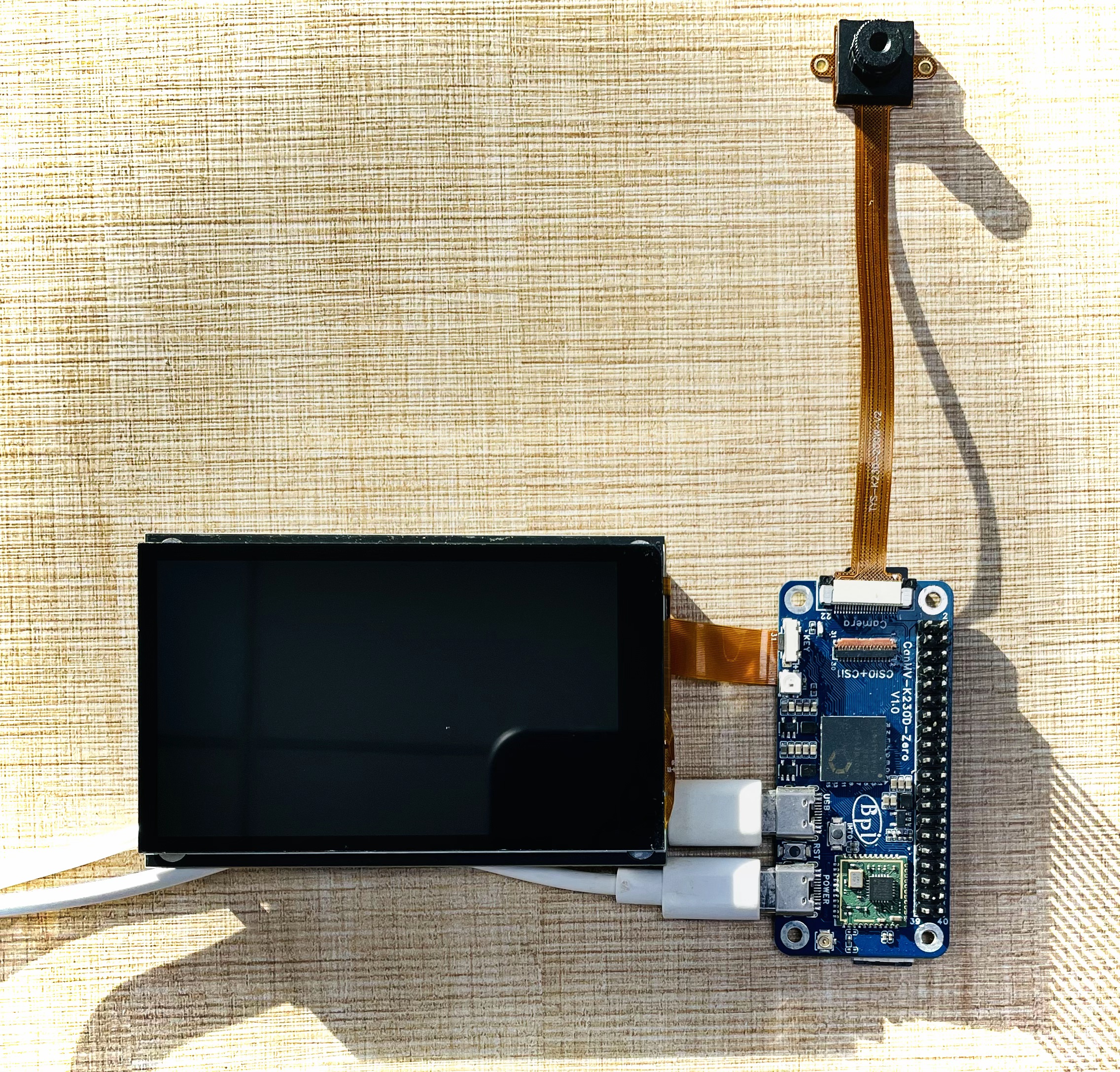

3. 连接示意图#
使用 BPI-CanMV-K230D Zero 开发板时,需要同时连接两根 USB 数据线,其中一根用于供电,另一根用于串口通信。
连接示意图
