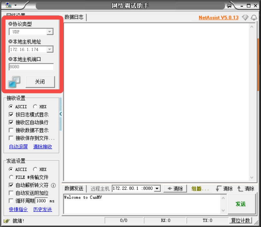

使用 NetAssist 网络调试助手建立 UDP 连接:
修改代码中的服务器 IP 地址:

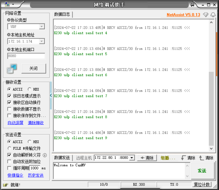

运行例程后,NetAssist 将显示接收到的 UDP 数据包:
