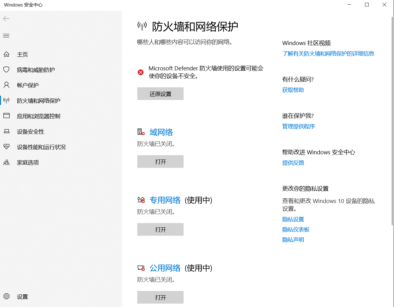

1.2 关闭防火墙#
为了避免防火墙阻止 UDP 通信,建议暂时关闭电脑的防火墙。

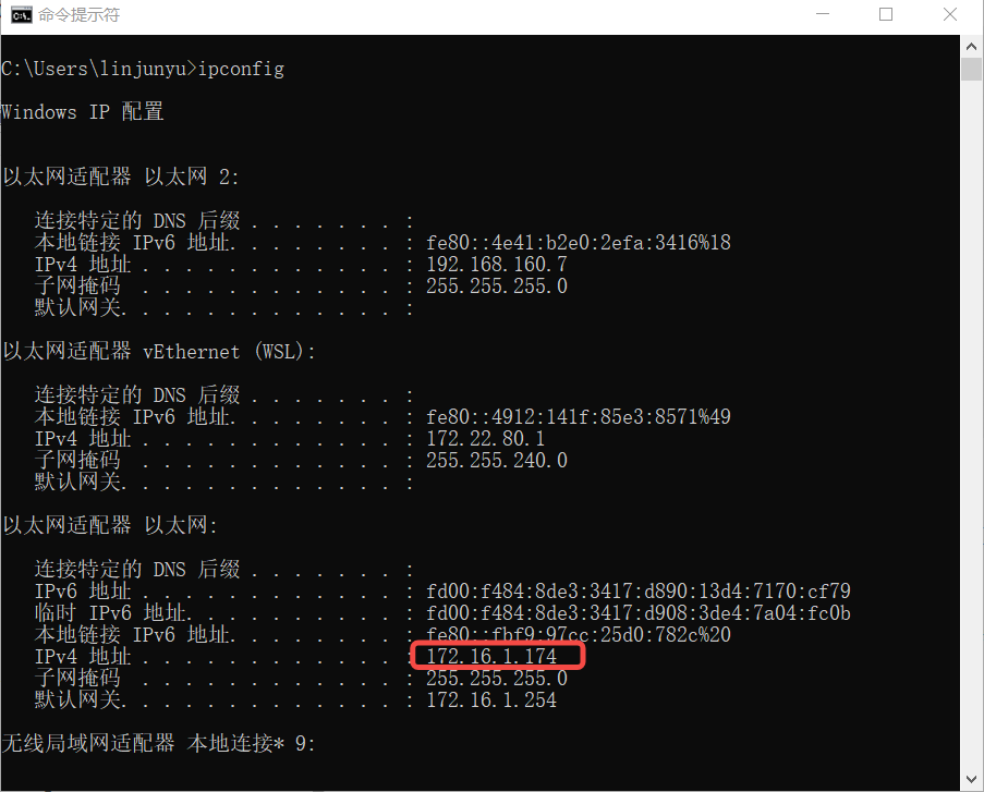

1.4 获取 IP 地址#
打开命令提示符(CMD),输入
ipconfig
,查询并记录电脑网卡的 IP 地址,供后续配置和测试使用。

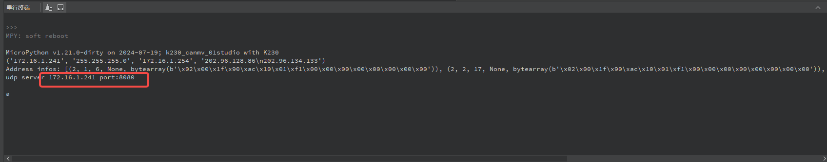

运行代码后,串口终端会输出服务器的 IP 地址与端口号信息:

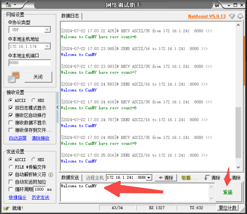

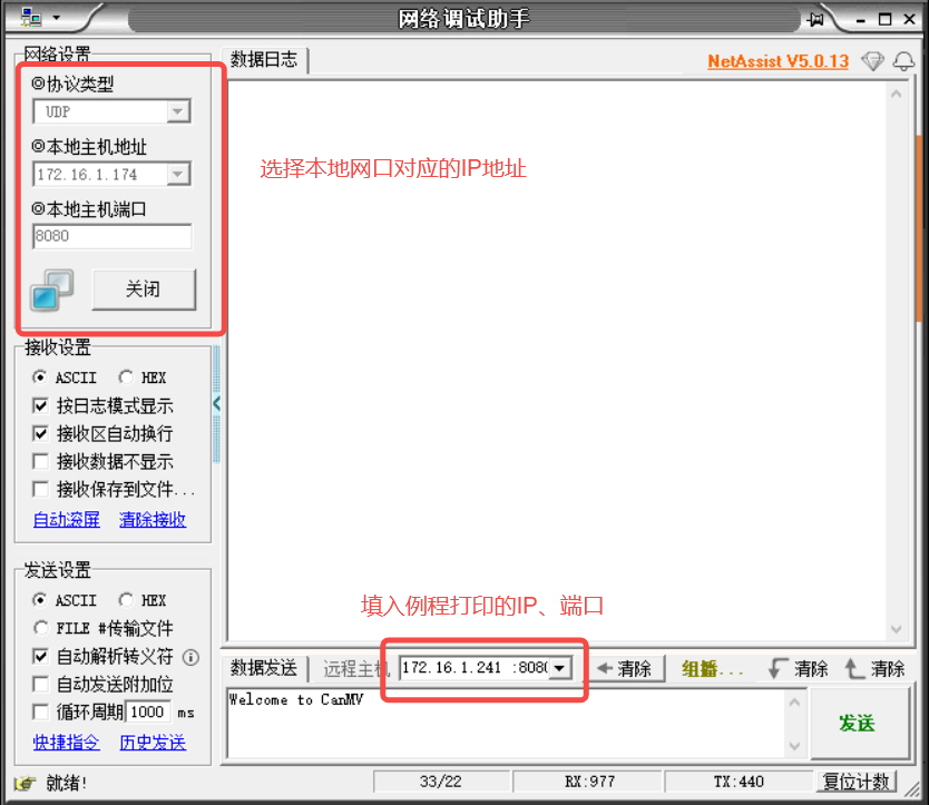

在网络调试助手中选择 UDP,配置连接参数:
发送数据并观察服务器的响应:
