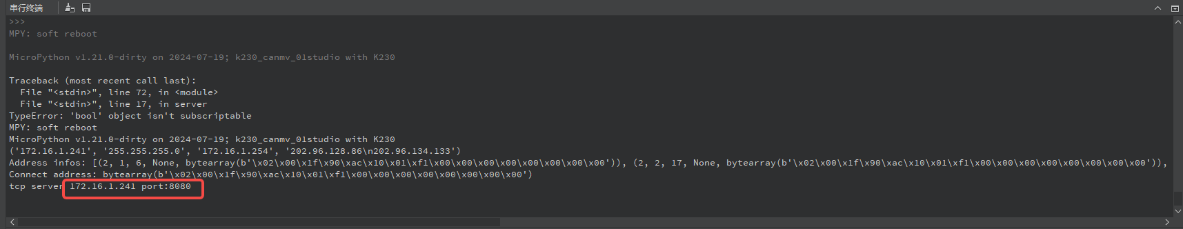

运行例程源码,记录串口终端打印输出的IP与端口号信息:
image-20240722162100719

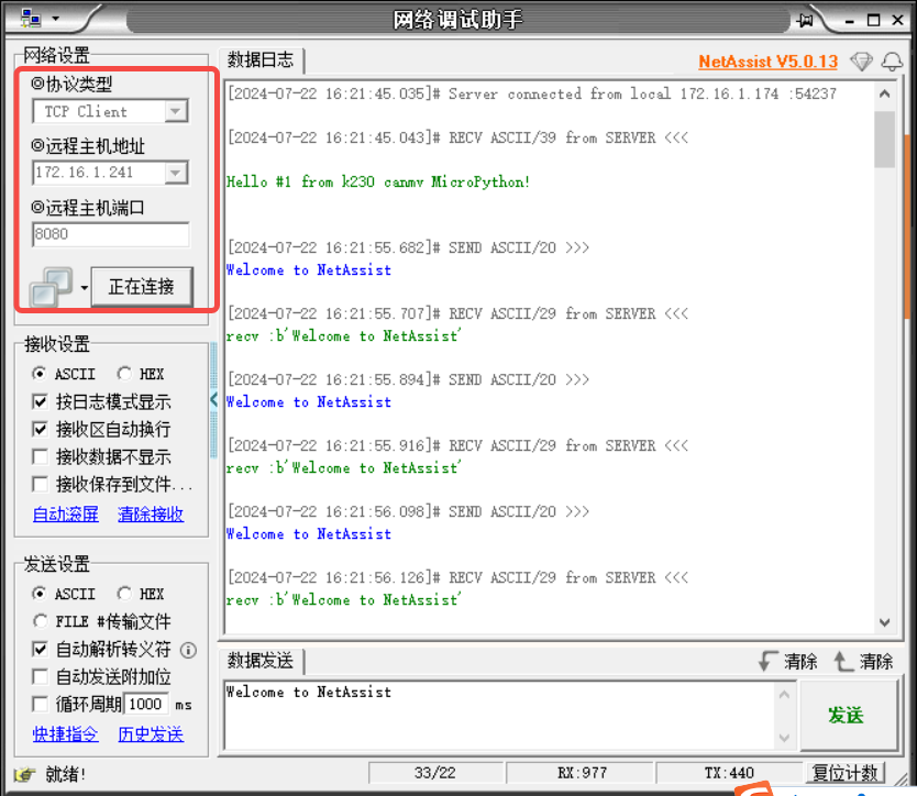

在网络调试组手中,选择TCP Client,输入串口终端打印出来的IP与端口号,建立连接:
../../../_images/image-20240722162513633.png
