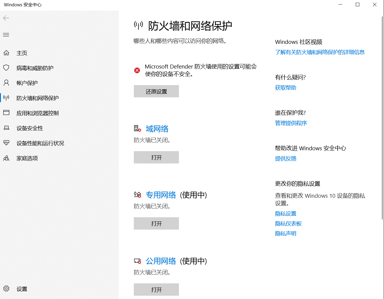

1.2 关闭防火墙#
  • 为了避免防火墙拦截TCP通信,建议暂时关闭电脑上的防火墙。
../../../_images/image-20240722145319713.png

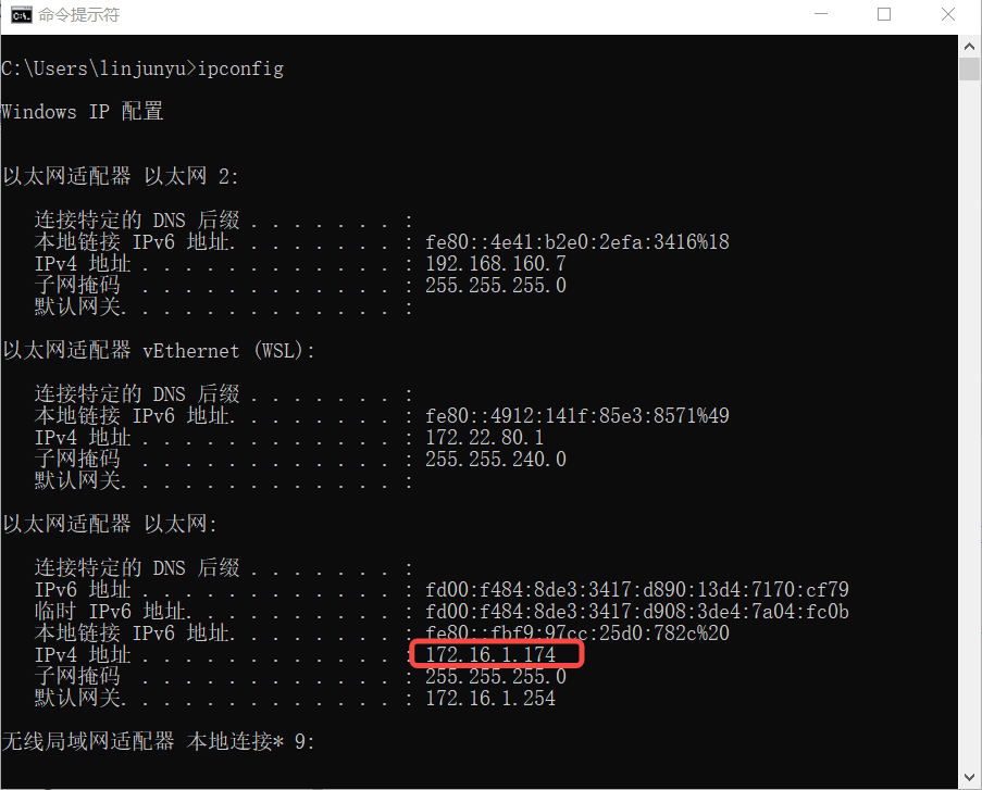

1.4 记录IP地址#
  • 打开CMD(命令提示符),输入ipconfig指令,查看并记录电脑网口所分配的IP地址。这将用于后续设置和测试。
../../../_images/image-20240722145500693.png

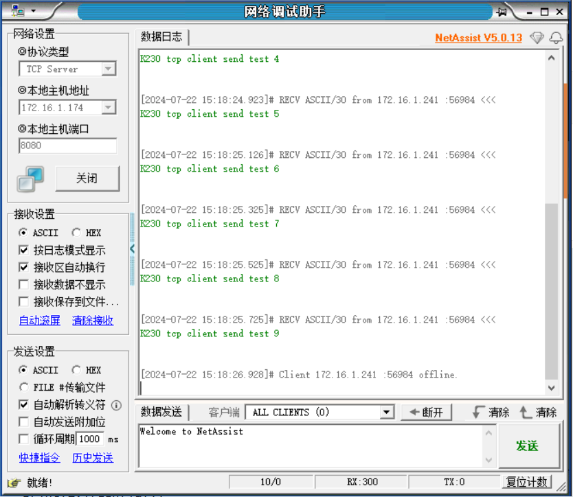

3. 例程现象与操作说明#

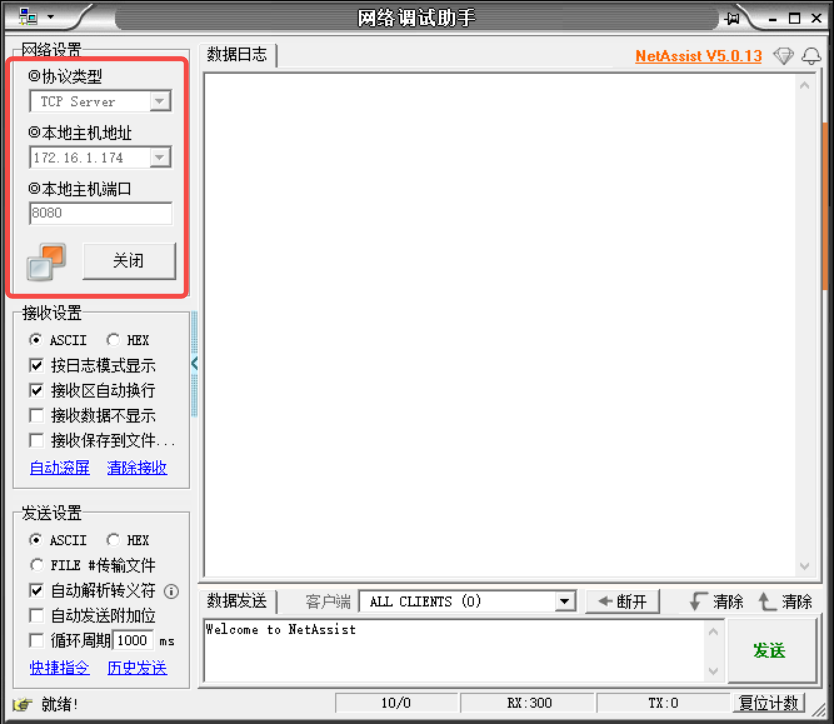

打开NetAssist网络调试助手,建立TCP server连接:
../../../_images/image-20240722152102440.png
在例程源码中修改对应的IP,端口:
运行例程代码,NetAssist网络调试助手输出信息:
../../../_images/image-20240722151843380.png
