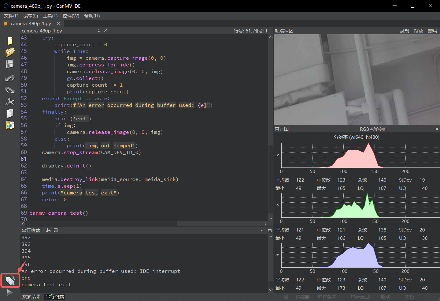

将开发板通过 USB 接口连接至电脑,打开 CanMV IDE 并点击界面左下角的“连接”按钮,等待 IDE 与开发板连接完成。
IDE connect

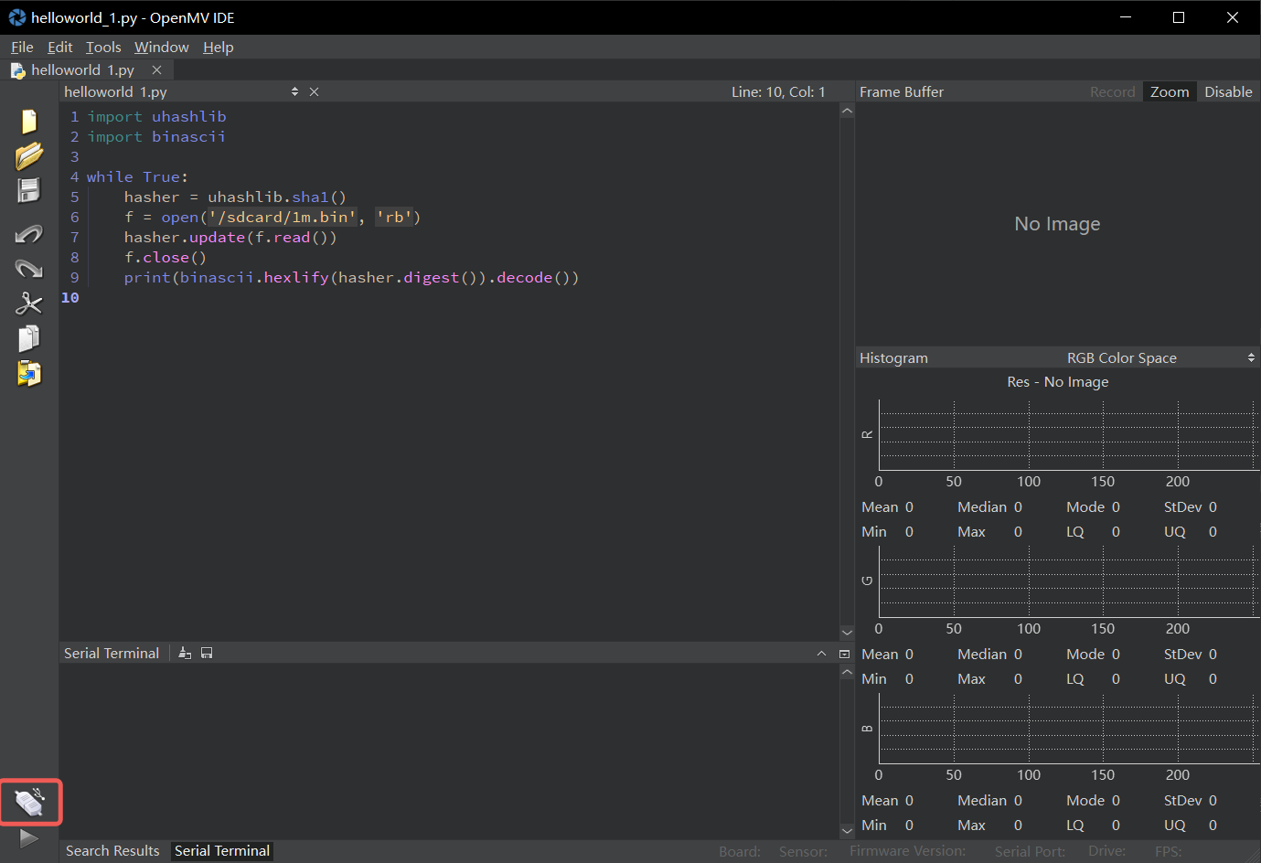

若使用 OpenMV IDE,操作方式相同,直接点击左下角的“连接”按钮即可。
OpenMV IDE connect

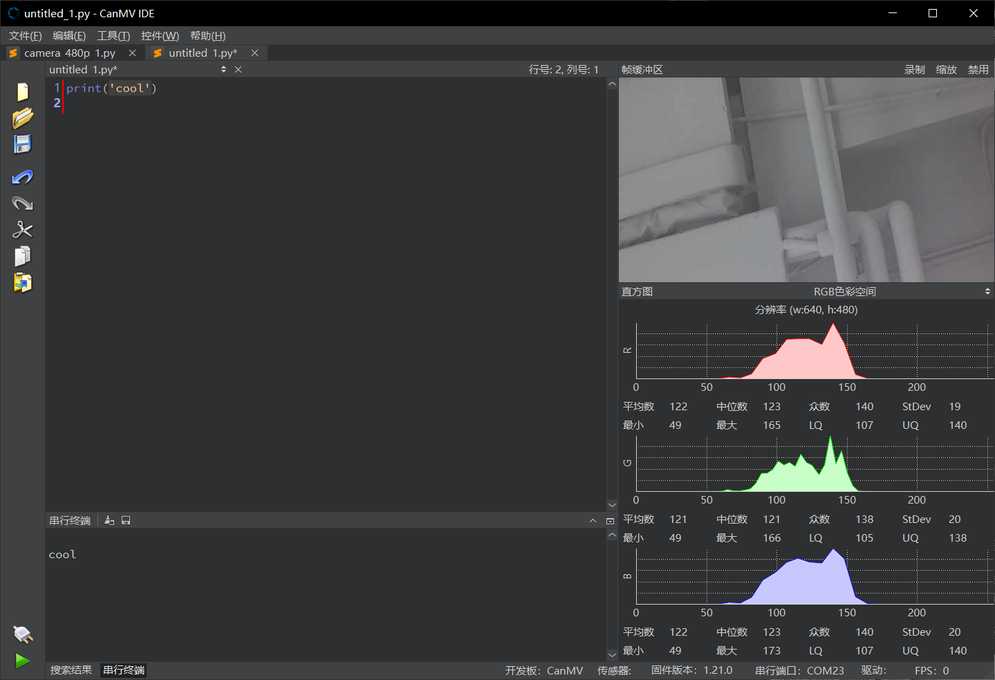

3 运行 Python 代码#
在运行代码之前,首先需要在编辑器中打开一个代码文件。打开文件后,点击左下角的“运行”按钮即可运行当前文件。例如,运行 print('cool') 代码时,串口终端中将显示 cool 的输出结果。
Run

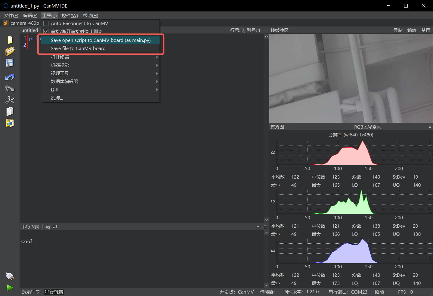

4 保存代码和文件到开发板#
要将代码或文件保存到开发板上,可以点击菜单栏中的 工具 或 Tools 选项。该选项提供了两种保存方式:
  1. 保存为 main.py:将当前打开的脚本文件保存为 main.py,该文件将在 CanMV 启动时自动运行。
  2. 保存文件到 CanMV Cam:将指定的文件保存到开发板的特定路径。请注意,由于开发板上只有 SD 卡路径可读写,因此文件将保存到 /sdcard/<指定路径>
Save

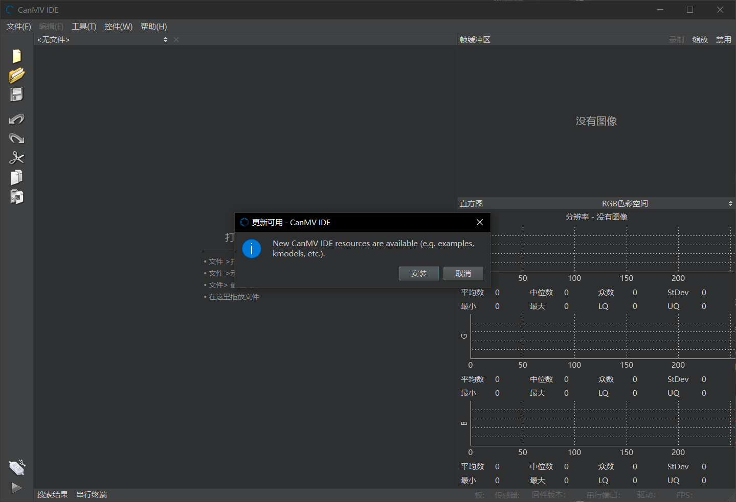

6 更新资源#
当有新的资源(如示例代码或 kmodel 文件)可用时,CanMV IDE 会在启动时弹出对话框提示更新。点击“安装”按钮即可完成更新。
 资源更新
