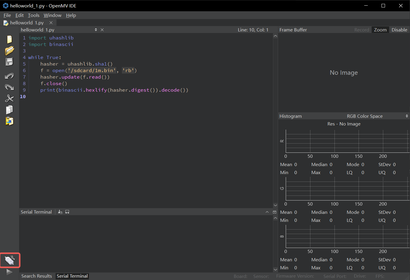

连接开发板#
将开发板通过 USB 接口连接至电脑,打开 CanMV IDE 并点击界面左下角的“连接”按钮,等待 IDE 与开发板连接完成。
IDE connect
若使用 OpenMV IDE,操作方式相同,直接点击左下角的“连接”按钮即可。
OpenMV IDE connect

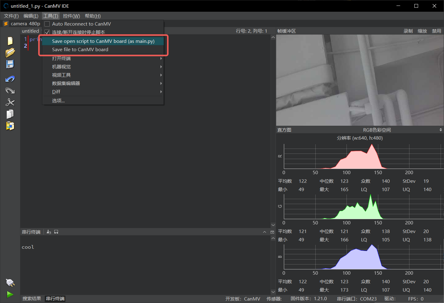

运行 Python 代码#
在运行代码之前,首先需要在编辑器中打开一个代码文件。打开文件后,点击左下角的“运行”按钮即可运行当前文件。例如,运行 print('cool') 代码时,串口终端中将显示 cool 的输出结果。
Run
保存代码和文件到开发板#
要将代码或文件保存到开发板上,可以点击菜单栏中的 工具 或 Tools 选项。该选项提供了两种保存方式:
  1. 保存为 main.py:将当前打开的脚本文件保存为 main.py,该文件将在 CanMV 启动时自动运行。
  2. 保存文件到 CanMV Cam:将指定的文件保存到开发板的特定路径。请注意,由于开发板上只有 SD 卡路径可读写,因此文件将保存到 /sdcard/<指定路径>
Save

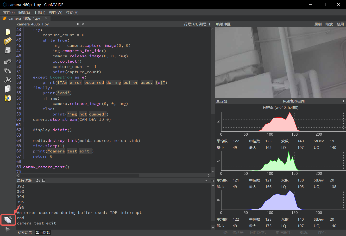

在 IDE 中显示图像#
当调用 display.init() 方法启用显示输出时,CanMV IDE 将显示与 LCD 或 HDMI 相同的图像。此外,您还可以使用 image 类的 compress_for_ide() 方法,将指定图像发送到 IDE 进行显示。如果图像来自摄像头,并且像素格式为 YUV420SP,系统将自动调用硬件编码器进行图像编码,此时会占用 VENC 模块的第 4 通道。详细示例请参考 Media/camera_480p.py
IDE 显示图像
