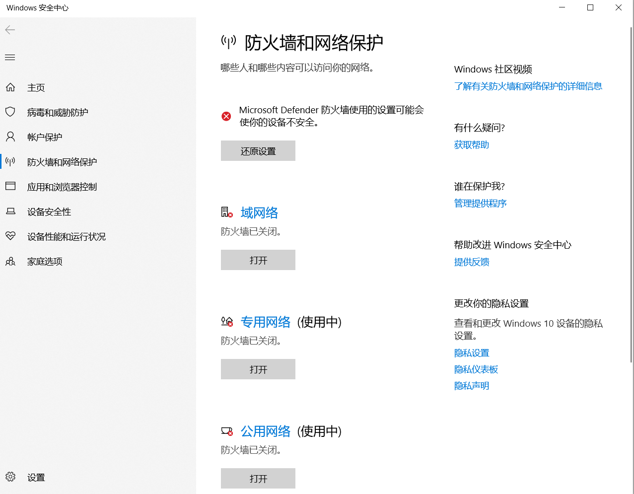

关闭防火墙#
  • 为了避免防火墙阻止 TCP 通信,建议暂时关闭电脑的防火墙。
../../../_images/image-20240722145319713.png

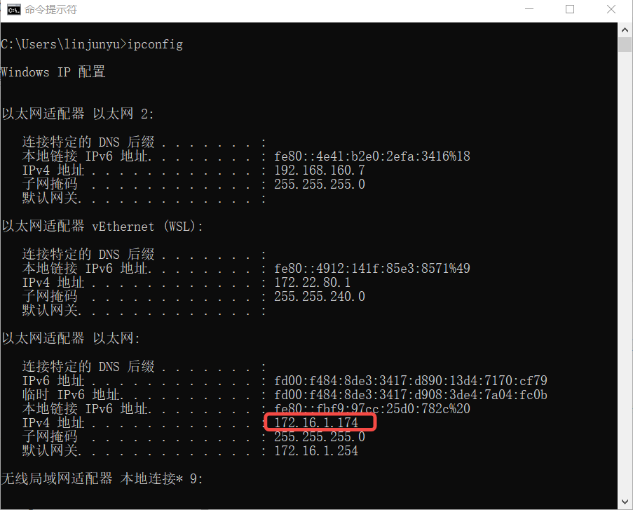

工具准备#
获取 IP 地址#
../../../_images/image-20240722145500693.png

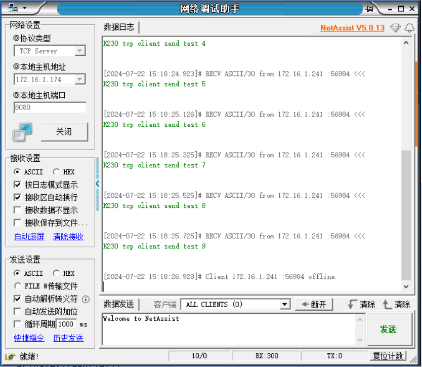

运行结果与操作说明#

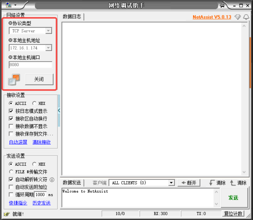

  1. 打开 NetAssist 网络调试助手,配置为 TCP 服务器并等待连接:
../../../_images/image-20240722152102440.png
  1. 在代码中修改服务器的 IP 和端口号:
  1. 运行客户端代码,NetAssist 将显示客户端发送的消息:
../../../_images/image-20240722151843380.png
