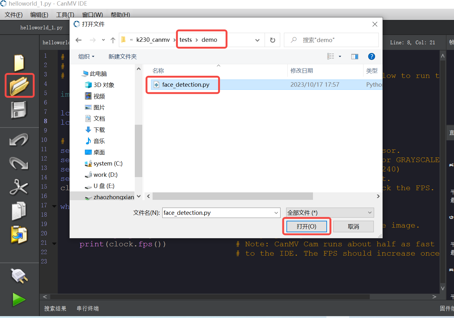

对于 K230 CanMV V0.5 版本之前的用户,您可以从以下链接下载测试程序并通过 IDE 加载运行:测试程序下载地址
打开脚本
点击 IDE 中的“打开”按钮,选择下载的测试文件并打开。然后点击左下角的绿色“运行”按钮,程序将开始执行。稍作等待后,显示器上会显示由传感器采集的图像。该示例程序为人脸检测程序,运行后可以看到图像中的人脸被框选出来。

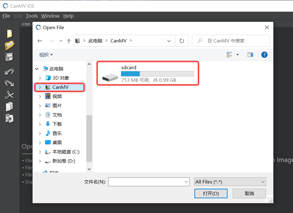

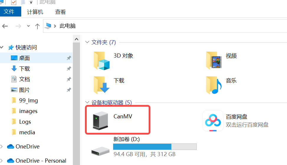

对于 K230 CanMV V0.5 及之后的版本,建议使用虚拟 U 盘中的示例程序。插入开发板后,打开电脑上的“我的电脑”或“此电脑”,在设备和驱动器中会出现名为 CanMV 的虚拟 U 盘。
虚拟 U 盘
在虚拟 U 盘中,选择并打开所需的示例脚本。

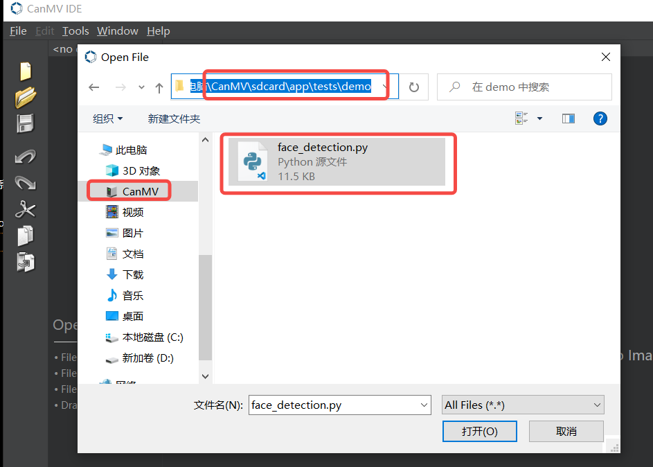

打开虚拟 U 盘中的示例
例如,运行人脸检测示例时,您可以在 testsexamples 目录中找到相应的脚本。
人脸检测文件
