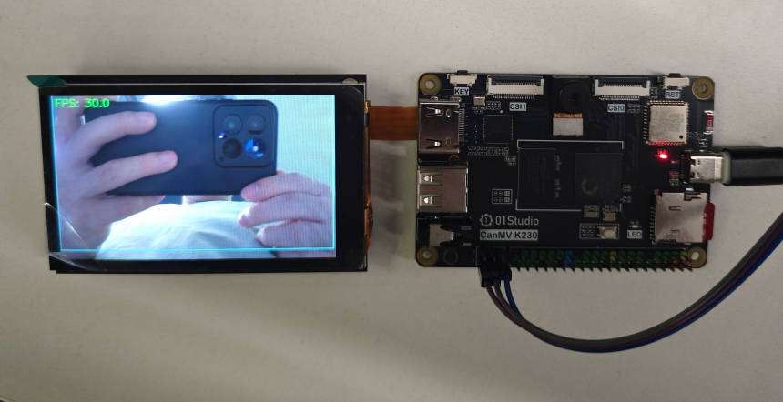

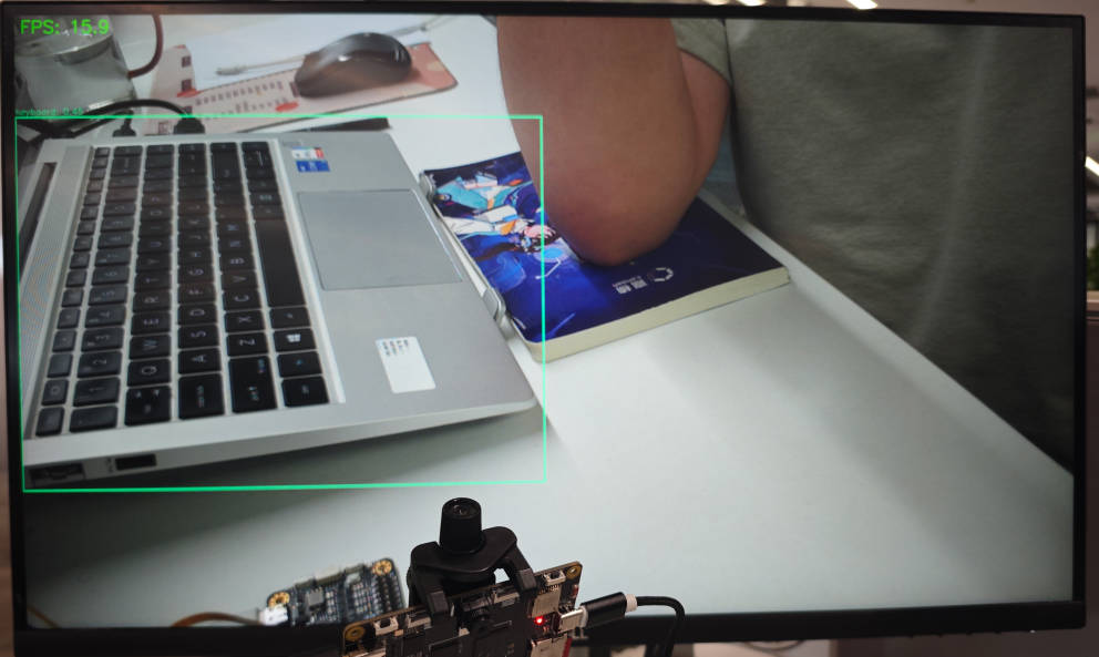

使用yolov8n 224×224输入的模型,使用opencv实现nms,摄像头出图和屏幕分辨率一致,但都为横向图即(800×480或1920×1080)
480×800 lcd屏幕可以达到30fps:
lcd
1920×1080 lcd屏幕可以达到16fps:
hdmi
