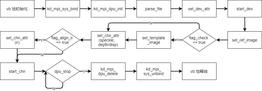

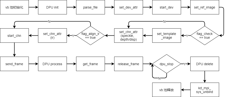

1.2.1 绑定模式调用流程#
图示, 示意图 描述已自动生成
1.2.2 非绑定模式调用流程#
图示 描述已自动生成
