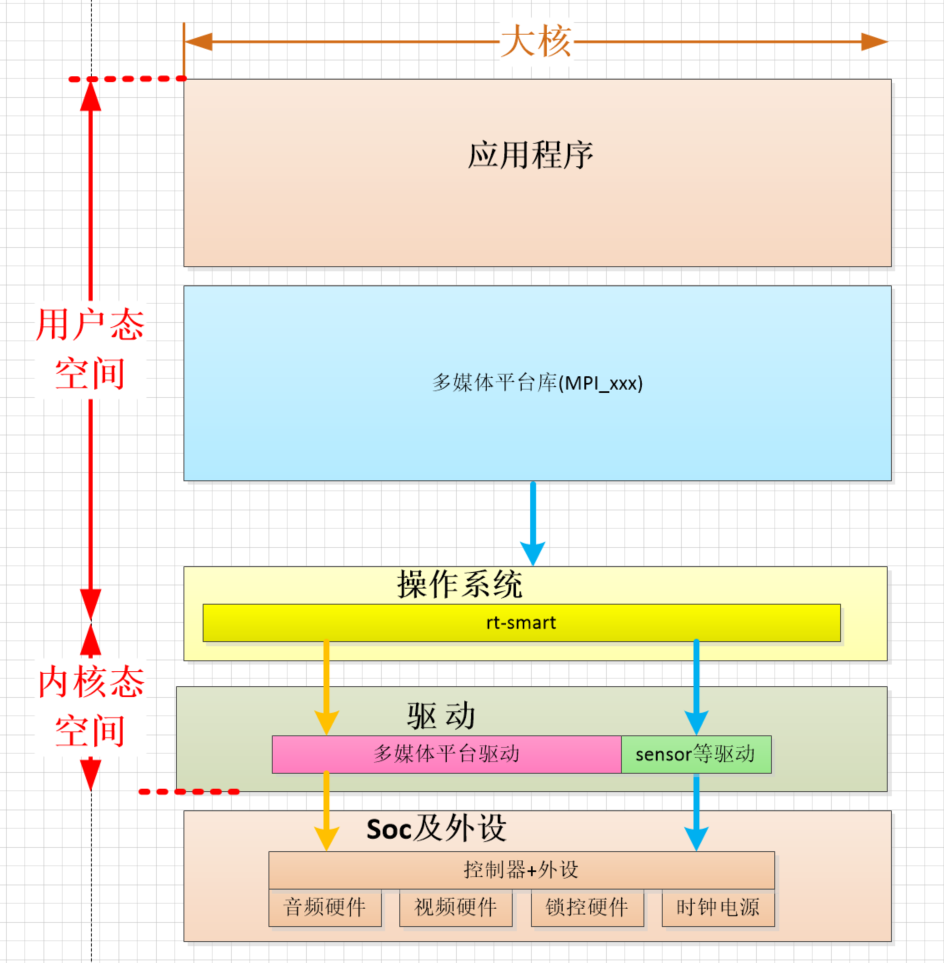

K230 SDK Linux+RT-smart双系统软件架构层次如图 1-1 所示:
logo
图1-1 K230 SDK 软件架构图
K230 SDK RT-smart 单系统软件架构层次如图 1-2 所示:
logo1

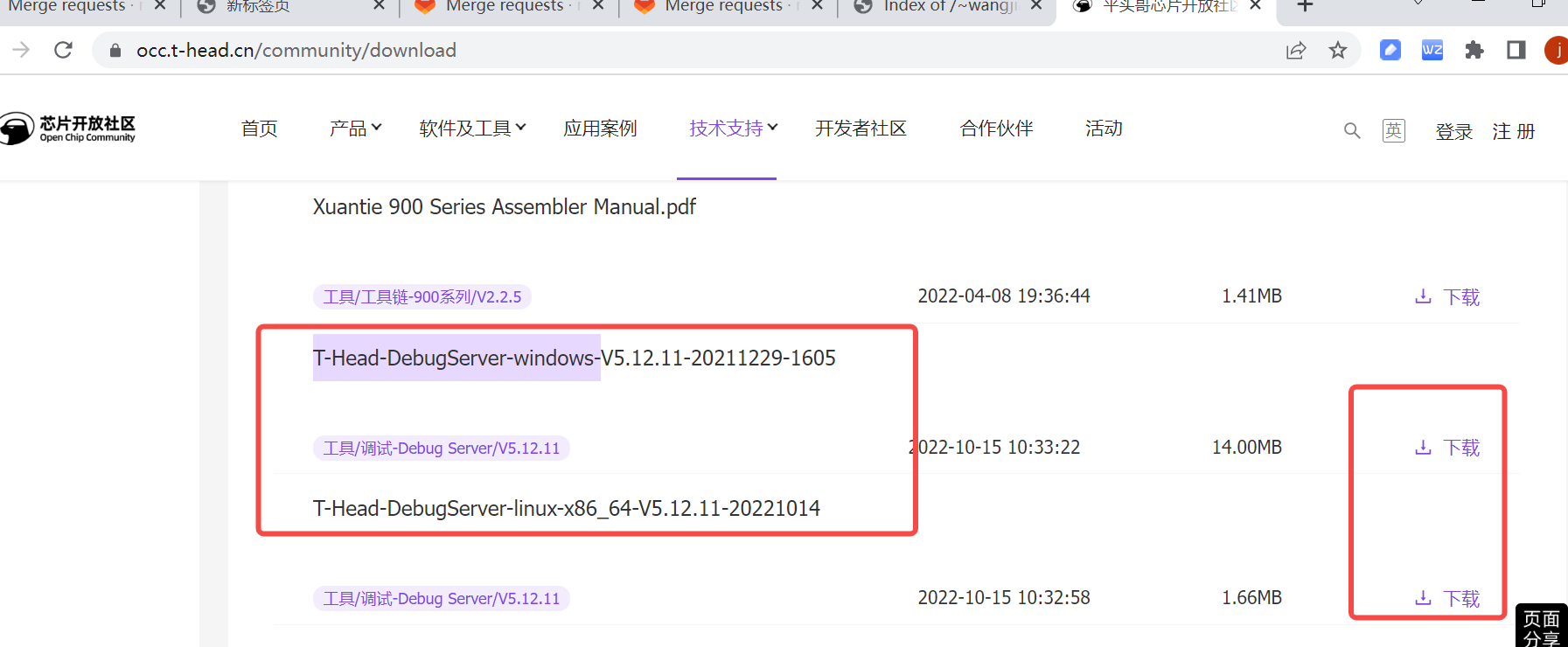

1.从 T-Head公司的OCC平台 https://occ.t-head.cn/community/download 下载T-Head-DebugServer软件和《DebugServer User Guide v5.6》,并参考《DebugServer User Guide v5.6》在pc电脑上安装T-Head-DebugServer软件;
图形用户界面, 文本, 应用程序 描述已自动生成
图片包含 游戏机, 电缆, 电路 描述已自动生成
