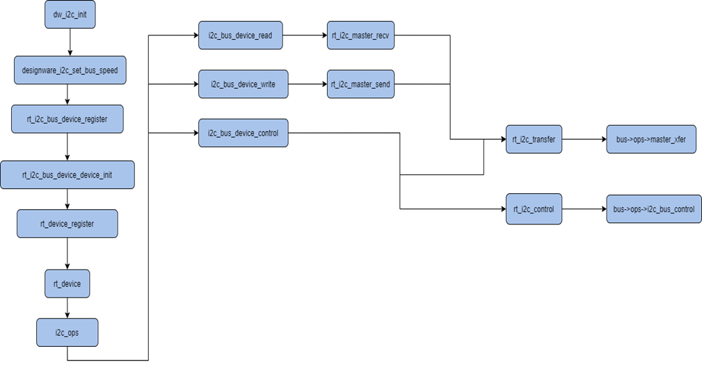

I2C驱动结构如下图:
图形用户界面, Teams 描述已自动生成

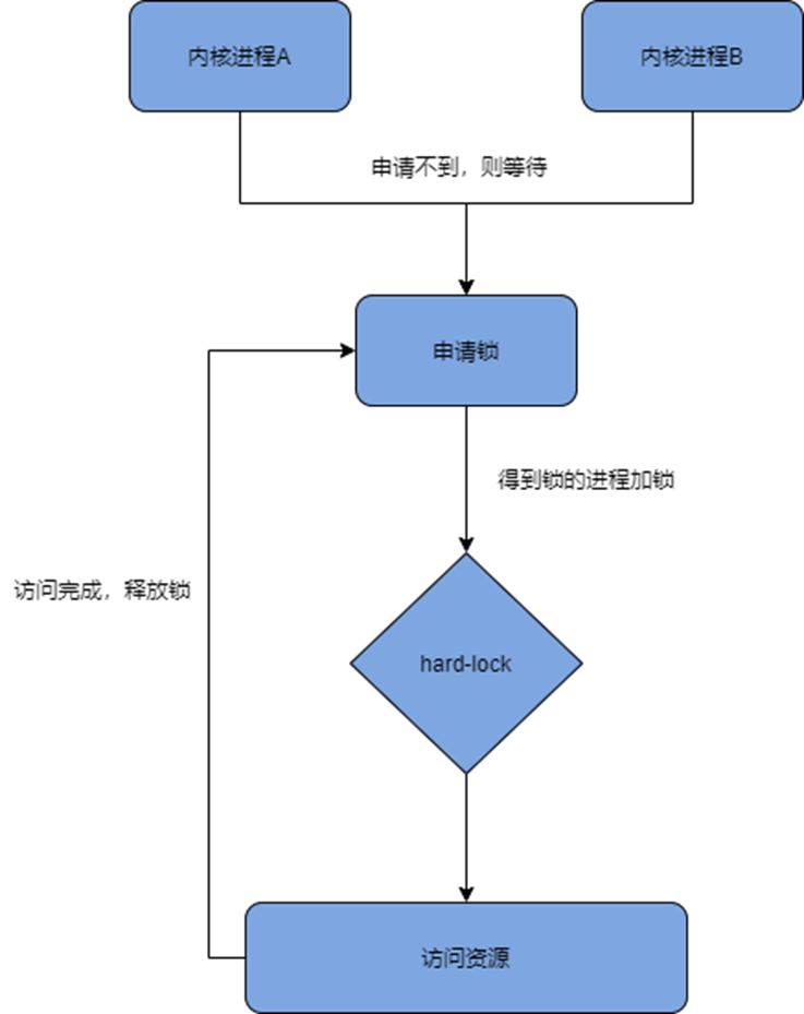

Hard-lock驱动结构如下图:
图片包含 应用程序 描述已自动生成

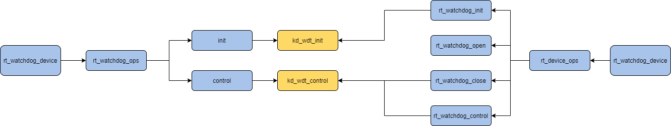

WDT 驱动结构如下图:
wdt_driver_model

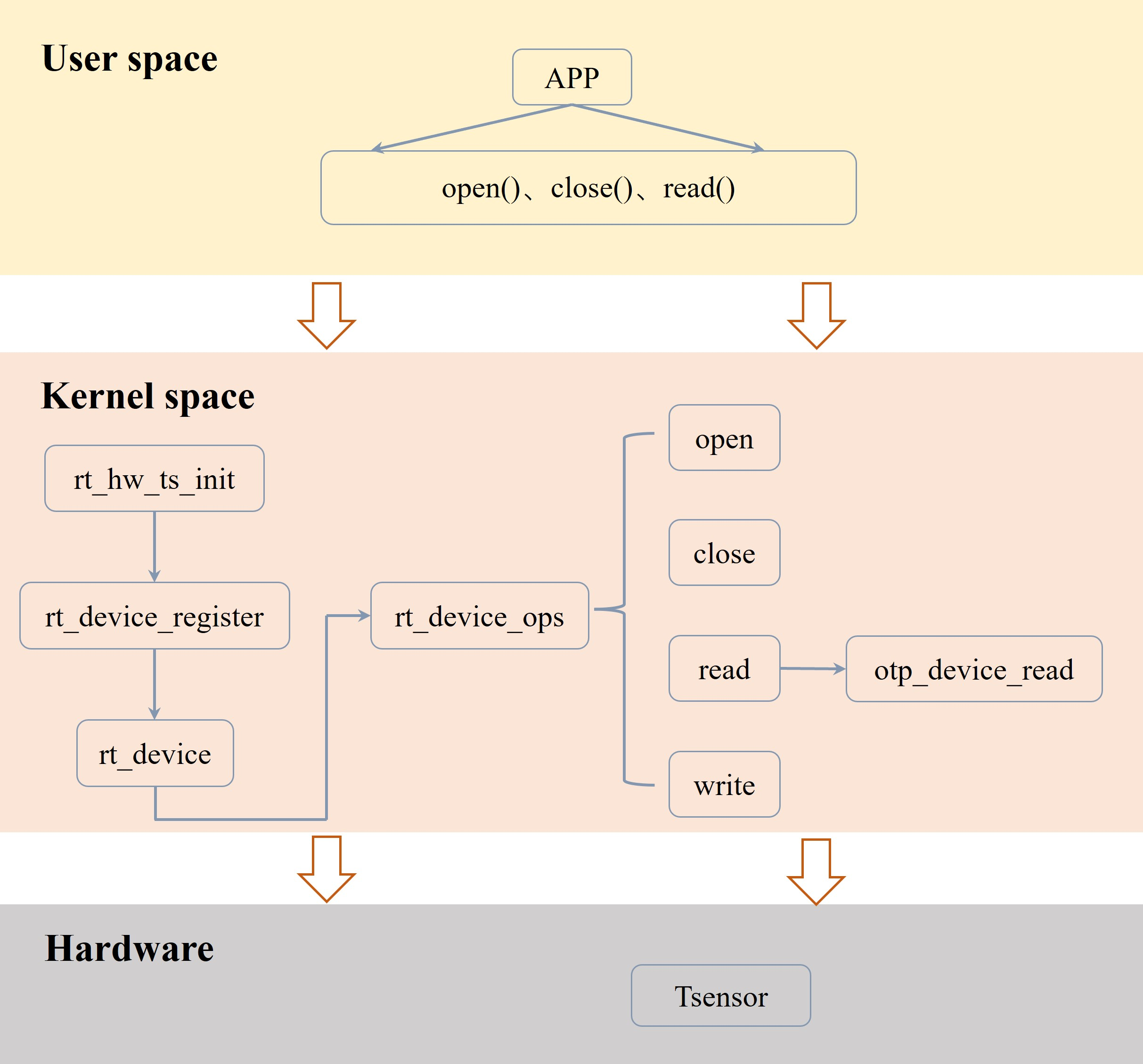

TS 驱动结构如下图所示:
tsensor

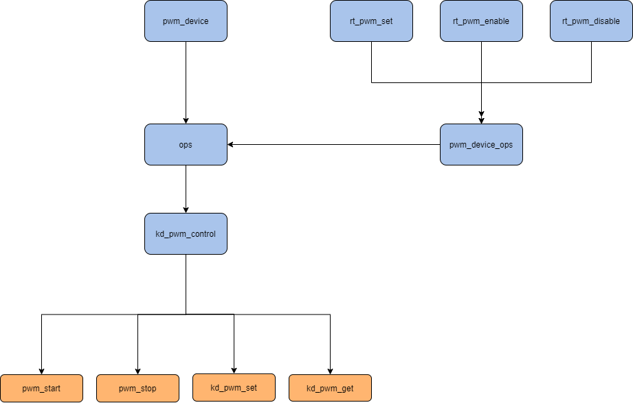

PWM 驱动结构如下图所示:
pwm

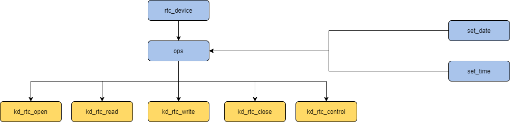

RTC 驱动结构如下图所示:
rtc

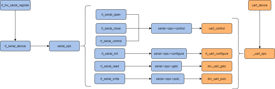

UART#
UART模块提供以下API:
rt_serial_init#
【描述】
初始化一个串口设备。

I2C#
将引脚配置为 I2C 时,需要在外部接上拉电阻,或者配置 IOMUX 使用引脚内部上拉,配置 IOMUX 可以通过修改 uboot 中的设备树文件来实现,文件位置在 src/little/uboot/arch/riscv/dts/<board>.dts,例如 K230-CanMV 的 uboot 设备树文件就是 src/little/uboot/arch/riscv/dts/k230_canmv.dts,在设备树的 iomux 节点中有全部引脚的配置,例如使用 32、33 两个引脚作为 IIC0_SCL 和 IIC0_SDA 时,可以将 IO32 和 IO33 的配置修改为如下内容
(IO32) ( 1<<SEL | 0<<SL | BANK_VOLTAGE_IO26_IO37<<MSC | 1<<IE | 1<<OE | 1<<PU | 0<<PD | 7<<DS | 1<<ST )
(IO33) ( 1<<SEL | 0<<SL | BANK_VOLTAGE_IO26_IO37<<MSC | 1<<IE | 1<<OE | 1<<PU | 0<<PD | 7<<DS | 1<<ST )
其中 PU 为内部上拉,SEL 为引脚功能,IE 为输入使能,OE 为输出使能。
同时还需要确保其他 IIC0 相关引脚(例如48、49、60、61,具体见原理图)的功能没有选中为 IIC0。
I2C模块提供以下API:
rt_i2c_bus_device_find#
【描述】
查找i2c总线。
【语法】
rt_i2c_bus_device_find(const char *bus_name)
【参数】
参数名称
输入/输出
bus_name
I2C总线名字
输入
【返回值】
返回值
rt_i2c_bus_device*
函数执行成功,返回总线句柄
RT_NULL
总线不存在
rt_i2c_master_send#
【描述】
向 I2C 从设备发送数据。
【语法】
rt_i2c_master_send(struct rt_i2c_bus_device *bus,
rt_uint16_t addr,
rt_uint16_t flags,
const rt_uint8_t *buf,
rt_uint32_t count);
【参数】
参数名称
输入/输出
bus
I2c总线句柄
输入
addr
I2C 从设备地址
输入
flags
标志位,可为RT_I2C_WR RT_I2C_RD及之外的其他标志位,可以进行 OR 操作
输入
buf
待发送数据数据缓冲区
输入
count
待发送数据大小(单位:字节)
输入
【返回值】
返回值
正值
成功,返回发送的字节数
负值
失败
rt_i2c_master_recv#
【描述】
向 I2C 从设备发送数据。
【语法】
rt_i2c_master_recv(struct rt_i2c_bus_device *bus,
rt_uint16_t addr,
rt_uint16_t flags,
rt_uint8_t *buf,
rt_uint32_t count)
【参数】
参数名称
输入/输出
bus
I2c总线句柄
输入
addr
I2C 从设备地址
输入
flags
输入
buf
接收数据数据缓冲区
输入
count
接收数据大小(单位:字节)
输入
【返回值】
返回值
正值
成功,返回接收到的字节数
负值
失败
rt_i2c_transfer#
【描述】
向 I2C 从设备发送数据。
【语法】
rt_i2c_transfer(struct rt_i2c_bus_device *bus,
struct rt_i2c_msg msgs[],
rt_uint32_t num)
【参数】
参数名称
输入/输出
bus
I2c总线句柄
输入
msg
待传输的消息数组指针
输入
num
消息数组的元素个数
输入
【返回值】
返回值
失败,总线不支持的操作
正值
成功,返回传输msg的数量
-RT_EIO
传输失败
【芯片差异】
无。
【需求】
头文件:drivers/i2c.h
【注意】
无
【举例】
无
【相关主题】
无

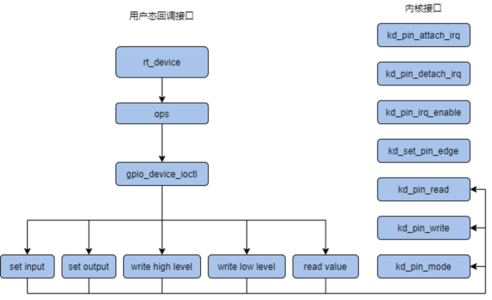

GPIO#
GPIO模块提供以下API:
kd_pin_mode#
【描述】
设置gpio管脚输入输出模式。
【语法】
kd_pin_mode(rt_base_t pin, rt_base_t mode)
【参数】
参数名称
输入/输出
pin
gpio编号
输入
mode
模式。GPIO_DM_INPUT、GPIO_DM_INPUT_PULL_DOWN、GPIO_DM_INPUT_PULL_UP、GPIO_DM_OUTPUT
输入
【返回值】
返回值
RT_EOK
成功
其他
失败

Hard-lock#
Hard-lock模块提供以下API:
kd_request_lock#
【描述】
申请使用锁。
【语法】
kd_request_lock(rt_uint32_t num)
【参数】
参数名称
输入/输出
num
锁编号。0~127
输入
【返回值】
返回值
申请成功
-1
申请失败
kd_hardlock_lock#
【描述】
加锁。
【语法】
kd_hardlock_lock (rt_uint32_t num)
【参数】
参数名称
输入/输出
num
锁编号。0~127
输入
【返回值】
返回值
加锁成功
-1
锁正在加锁状态,本次无法加锁
kd_hardlock_unlock#
【描述】
加锁。
【语法】
kd_hardlock_unlock (rt_uint32_t num)
【参数】
参数名称
输入/输出
num
锁编号。0~127
输入
【返回值】
返回值
无返回值
【芯片差异】
无。
【需求】
头文件:drv_hardlock.h
【注意】
无
【举例】
无
【相关主题】
无

WDT#
WDT 模块提供以下API:
rt_device_find#
【描述】
应用程序根据 WDT 设备名称获取设备句柄,进而可以操作 WDT 设备。
【语法】
rt_device_t rt_device_find(const char* name);
【参数】
参数名称
输入/输出
name
wdt 设备名称
输入
【返回值】
返回值
设备句柄
查找到对应设备将返回相应的设备句柄
RT_NULL
没有找到设备
【芯片差异】
无。
【需求】
  • 头文件:rtdevice.h、rtthread.h
【注意】
无
【举例】
无
【相关主题】
无
rt_device_init#
【描述】
初始化 WDT 设备,主要是对timeout table的初始化。
【语法】
rt_err_t rt_device_init(rt_device_t dev)
【参数】
参数名称
输入/输出
dev
wdt 设备句柄
输入
【返回值】
返回值
RT_EOK
初始化成功
【芯片差异】
无。
【需求】
  • 头文件:rtthread.h
【注意】
无
【举例】
无
【相关主题】
无
rt_device_control#
【描述】
功能型函数,根据传入cmd不同可以向下调用不同功能,类似用户层ioctl的功能。
【语法】
rt_err_t rt_device_control(rt_device_t dev, int cmd, void *arg)
【参数】
参数名称
输入/输出
dev
wdt 设备句柄
输入
cmd
wdt contrl函数宏定义
输入
arg
传入的数据的指针
输入
【返回值】
返回值
RT_EOK
功能调用成功
RT_EINVAL
传入cmd无效
RT_ENOSYS
驱动无contrl接口
【芯片差异】
无。
【需求】
  • 头文件:rtthread.h
【注意】
无
【举例】
无
【相关主题】
无
OTP#
大核 rt-smart 中,OTP 模块主要提供了以下 API:
otp_device_read#
【描述】
读 OTP 空间,可读范围:偏移量 0x0~0x2fc,size 为 0x300。
【语法】
otp_device_read(rt_device_t dev, rt_off_t pos, void *buffer, rt_size_t size);
【参数】
参数名称
输入/输出
dev
设备句柄
输入
pos
要读取地址的偏移量
输入
buffer
内存缓冲区指针,读取的数据将会被保存在缓冲区中
输出
size
读取数据的大小(byte)
输入
【返回值】
返回值
读到数据的实际大小
以字节 byte 为单位
读取失败,参考错误码定义
【芯片差异】
无
【需求】
  • 头文件:drv_otp.h
  • 库文件:无
【注意】
无
【举例】
无
【相关主题】
无
otp_device_write#
【描述】
写 OTP 空间,可写范围:偏移量 0x0~0x2fc,size 为 0x300。
【语法】
otp_device_write(rt_device_t dev, rt_off_t pos, const void *buffer, rt_size_t size);
【参数】
参数名称
输入/输出
dev
设备句柄
输入
pos
要写入数据的偏移量
输入
buffer
内存缓冲区指针,放置要写入的数据
输出
size
吸入数据的大小(byte)
输入
【返回值】
返回值
写入数据的实际大小
以字节 byte 为单位
写入失败,参考错误码定义
【芯片差异】
无
【需求】
  • 头文件:drv_otp.h
  • 库文件:无
【注意】
无
【举例】
无
【相关主题】
无
TS#
大核 rt-smart 中,TS 模块主要提供了以下 API:
ts_device_read#
【描述】
读芯片结温。
【语法】
ts_device_read(rt_device_t dev, rt_off_t pos, void *buffer, rt_size_t size);
【参数】
参数名称
输入/输出
dev
