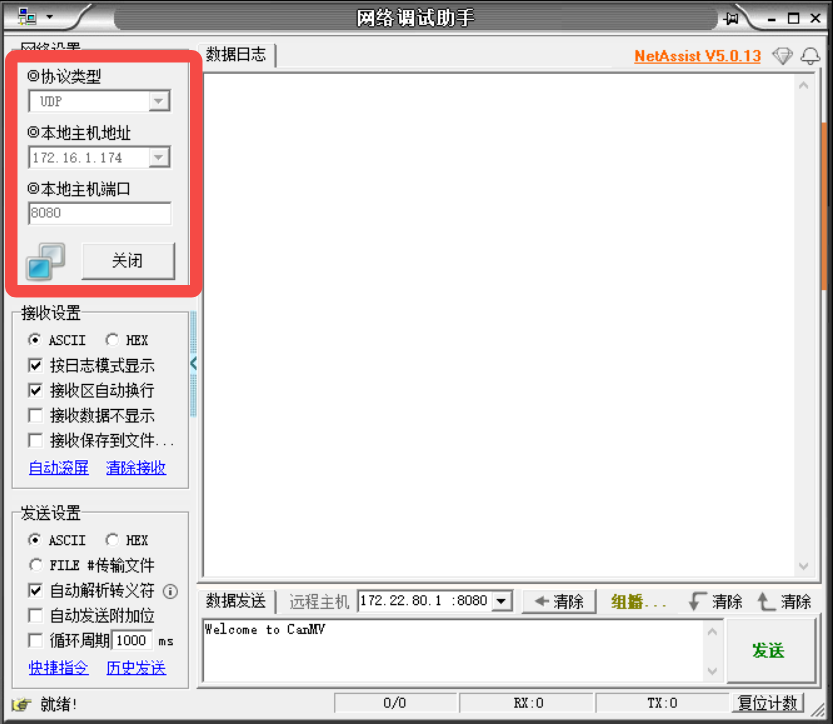

  1. 使用 NetAssist 网络调试助手建立 UDP 连接:
../../_images/image-20240722171950467.png

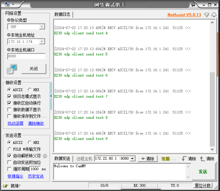

  1. 运行例程后,NetAssist 将显示接收到的 UDP 数据包:
../../_images/image-20240722172037608.png
