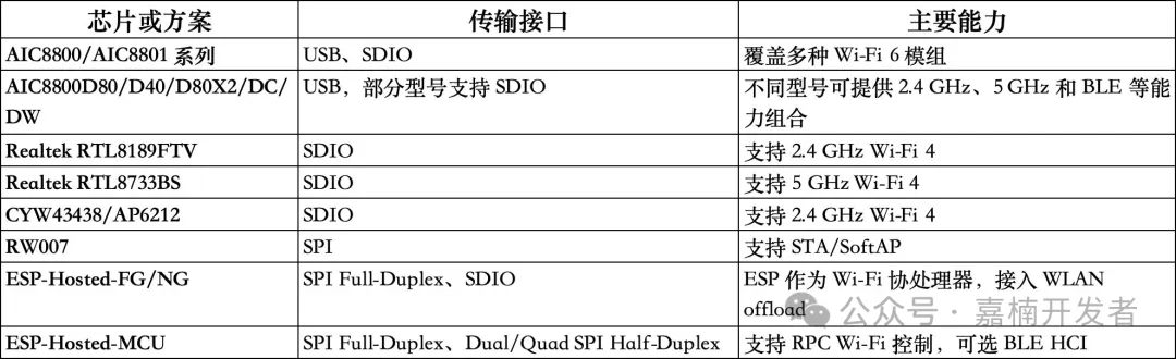

K230/K230D RTOS 当前可支持多种 Wi-Fi 芯片与协处理器方案:
多种驱动可以根据板级硬件进行配置,应用层继续统一使用 RT-Thread WLAN、NetMgmt、lwIP 和 wifi 命令,无需为每一种模组重写整套联网逻辑。
这意味着,开发者可以根据成本、接口、频段、吞吐需求和 BLE 能力选择更合适的模组,产品方案也拥有更大的调整空间。
温馨提示:同属 AIC8800 系列的模组,支持频段、带宽和 BLE 能力也可能不同。选型时应确认具体芯片、固件和模组规格,不能只根据商品名称判断。
