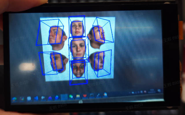

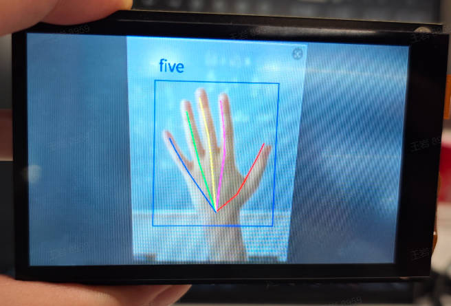

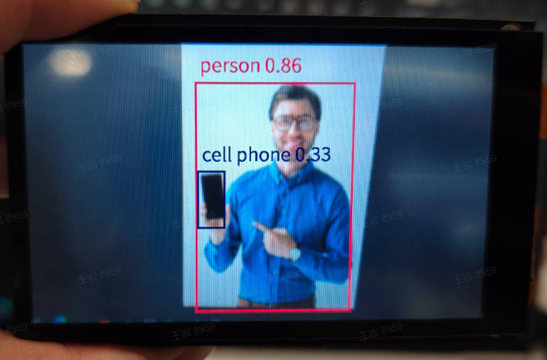

K230 支持丰富的 AI 应用。为了方便用户体验试用,CanMV K230 镜像内置了多个 AI Demo 应用, 分为单模型应用和多模型应用两种,内容涵盖物体、人脸、人手、人体、车牌、OCR、音频(KWS、TTS)等多个应用领域。用户可以通过 CanMV IDE 打开源代码后方便的运行。AI Demo 应用的源代码位于 /CanMV/sdcard/examples/01-AI-Demo 目录下。AI Demo 应用列表如下,一些 Demo 在 K230D 芯片上因为内存限制无法运行,请注意适配列表。
Demo 名称 |
场景 |
任务类型 |
K230 |
K230D |
dynamic_gesture |
动态手势识别 |
多模型任务 |
eye_gaze |
注视估计 |
多模型任务 |
face_detection |
人脸检测 |
单模型任务 |
face_landmark |
人脸关键部位 |
多模型任务 |
face_mesh |
人脸3D网格 |
多模型任务 |
face_parse |
人脸解析 |
多模型任务 |
face_pose |
人脸姿态 |
多模型任务 |
face_registration |
人脸注册 |
多模型任务 |
face_recognition |
人脸识别 |
多模型任务 |
falldown_detection |
跌倒检测 |
单模型任务 |
finger_guessing |
猜拳游戏 |
多模型任务 |
hand_detection |
手掌检测 |
单模型任务 |
hand_keypoint_class |
手掌关键点分类 |
多模型任务 |
hand_keypoint_detection |
手掌关键点检测 |
多模型任务 |
hand_recognition |
手势识别 |
多模型任务 |
keyword_spotting |
关键词唤醒 |
单模型任务 |
licence_det |
车牌检测 |
单模型任务 |
licence_det_rec |
车牌识别 |
多模型任务 |
nanotracker |
单目标跟踪 |
多模型任务 |
object_detect_yolov8n |
yolov8n目标检测 |
单模型任务 |
ocr_det |
OCR检测 |
单模型任务 |
ocr_rec |
OCR识别 |
多模型任务 |
person_detection |
人体检测 |
单模型任务 |
person_kp_detect |
人体关键点检测 |
多模型任务 |
puzzle_game |
拼图游戏 |
多模型任务 |
segment_yolov8n |
yolov8分割 |
单模型任务 |
self_learning |
自学习 |
单模型任务 |
space_resize |
局部放大器 |
多模型任务 |
tts_zh |
中文文本转语音 |
多模型任务 |

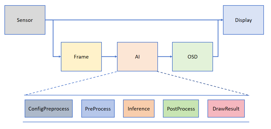

为了帮助用户简化 AI 部分的开发,基于 K230_CanMV 提供的 API 接口,我们搭建了配套的 AI 开发框架。框架结构如下图所示:
Camera 默认输出两路图像:一路格式为 YUV420SP (Sensor.YUV420SP),直接提供给 Display 显示;另一路格式为 RGBP888 (Sensor.RGBP888),则用于 AI 部分进行处理。AI 主要负责任务的前处理、推理和后处理流程。处理完成后,结果将绘制在 OSD 图像实例上,并发送给 Display 进行叠加显示。
提示
PipeLine 流程封装主要简化视觉任务的开发过程。您可以使用 ‘get_frame’ 获取一帧图像以进行机器视觉处理;如果您希望自定义 AI 过程,请参考 face_detection。若使用音频相关的 AI,请参考 demo 中的 keyword_spotting 和 tts_zh 两个示例。

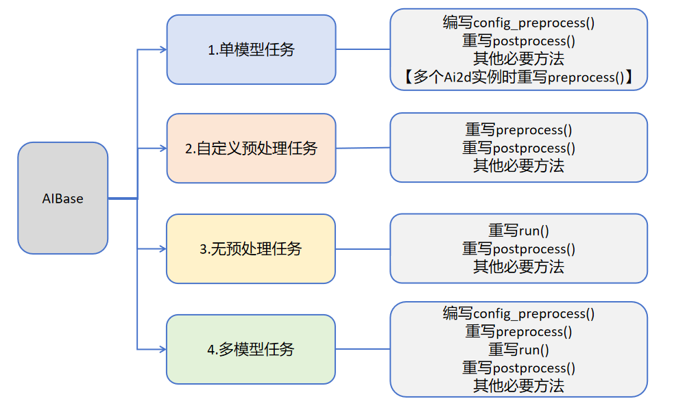

用户可根据具体的AI场景自写任务类继承AIBase,可以将任务分为如下四类:单模型任务、多模型任务,自定义预处理任务、无预处理任务。不同任务需要编写不同的代码实现,具体如下图所示:
关于不同任务的介绍:
任务类型 |
任务描述 |
代码说明 |
单模型任务 |
该任务只有一个模型,只需要关注该模型的前处理、推理、后处理过程,此类任务的前处理使用Ai2d实现,可能使用一个Ai2d实例,也可能使用多个Ai2d实例,后处理基于场景自定义。 |
编写自定义任务类,主要关注任务类的config_preprocess、postprocess、以及该任务需要的其他方法如:draw_result等。 |
自定义预处理任务 |
该任务只有一个模型,只需要关注该模型的前处理、推理、后处理过程,此类任务的前处理不使用Ai2d实现,可以使用ulab.numpy自定义,后处理基于场景自定义。 |
编写自定义任务类,主要关注任务类的preprocess、postprocess、以及该任务需要的其他方法如:draw_result等 |
无预处理任务 |
该任务只有一个模型且不需要预处理,只需要关注该模型的推理和后处理过程,此类任务一般作为多模型任务的一部分,直接对前一个模型的输出做为输入推理,后处理基于需求自定义。 |
编写自定义任务类,主要关注任务类的run(模型推理的整个过程,包括preprocess、inference、postprocess中的全部或某一些步骤)、postprocess、以及该任务需要的其他方法如:draw_results等 |
多模型任务 |
该任务包含多个模型,可能是串联,也可能是其他组合方式。对于每个模型基本上属于前三种模型中的一种,最后通过一个完整的任务类将上述模型子任务统一起来。 |
编写多个子模型任务类,不同子模型任务参照前三种任务定义。不同任务关注不同的方法。 |

对于不需要预处理(直接输入推理)的AI任务伪代码如下:
from libs.AI2D import Ai2d
from media.media import *
import nncase_runtime as nn
import ulab.numpy as np

这里以双模型串联推理为例,给出的伪代码如下:

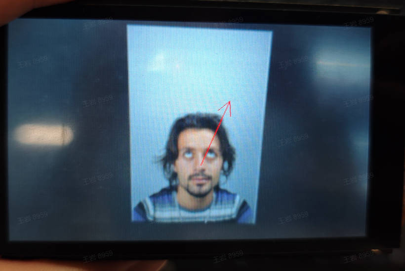

注视估计#
demo说明#
注视估计根据人脸特征预测人眼注视方向。该应用是双模型应用,先进行人脸检测,然后对检测到的人脸的注视方向进行预测,使用箭头在屏幕上标示出来。
代码#
打开IDE,选择文件->打开文件,按照如下路径选择对应的脚本打开:此电脑->CanMV->sdcard->examples->05-AI-Demo->eye_gaze.py,您可以参考IDE显示的源码。点击IDE左下角运行按钮进行demo演示。
演示效果#
原图像如下:
这里以01studio的LCD屏幕(800*480)为例给出演示效果,请将__main__函数中的display_mode改为lcd后运行,hdmi效果类似。

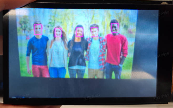

人脸检测#
demo说明#
人脸检测应用对视频中每一个人脸检测,并以检测框的形式标识出来,同时将每个人脸的左眼球、右眼球、鼻尖、左嘴角、右嘴角五个关键点位置标出。
代码#
打开IDE,选择文件->打开文件,按照如下路径选择对应的脚本打开:此电脑->CanMV->sdcard->examples->05-AI-Demo->face_detection.py,您可以参考IDE显示的源码。点击IDE左下角运行按钮进行demo演示。
演示效果#
原图像如下:

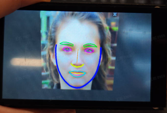

人脸关键部位#
demo说明#
人脸关键部位应用是双模型应用,首先对视频的每一帧图像进行人脸检测,然后对检测到的每一张人脸识别106个关键点,并根据106个关键点绘制人脸、嘴巴、眼睛、鼻子和眉毛区域的轮廓。
代码#
打开IDE,选择文件->打开文件,按照如下路径选择对应的脚本打开:此电脑->CanMV->sdcard->examples->05-AI-Demo->face_landmark.py,您可以参考IDE显示的源码。点击IDE左下角运行按钮进行demo演示。
演示效果#
原图像如下:

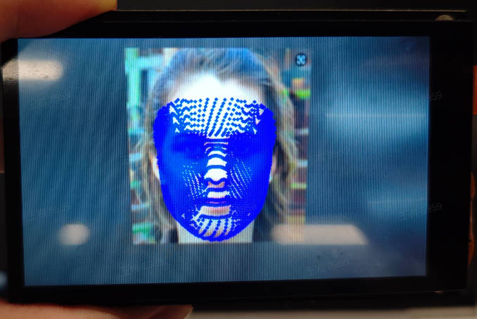

人脸3D网格#
demo说明#
人脸3D网格是多模型应用,首先对视频中的每一帧图像进行人脸检测,然后使用人脸对齐模型(3DDFA,3D Dense Face Alignment)进行人脸对齐,最后使用人脸mesh模型进行人脸3D网格重建,得到图中每个人脸的mesh。
代码#
打开IDE,选择文件->打开文件,按照如下路径选择对应的脚本打开:此电脑->CanMV->sdcard->examples->05-AI-Demo->face_mesh.py,您可以参考IDE显示的源码。点击IDE左下角运行按钮进行demo演示。
演示效果#
原图像如下:

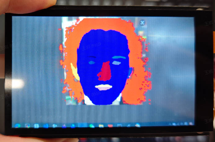

人脸解析#
demo说明#
人脸解析(又称人脸分割)应用是一个双模型应用,首先进行人脸检测,然后实现人脸不同部分的分割。人脸分割包括对眼睛、鼻子、嘴巴等部位的像素级分类,不同区域在屏幕上以不同颜色标识。
代码#
打开IDE,选择文件->打开文件,按照如下路径选择对应的脚本打开:此电脑->CanMV->sdcard->examples->05-AI-Demo->face_parse.py,您可以参考IDE显示的源码。点击IDE左下角运行按钮进行demo演示。
演示效果#
原图像如下:
人脸姿态#
demo说明#
人脸姿态是一个双模型应用,首先对视频的每一帧进行人脸检测,然后对检测到的每张人脸预测人脸朝向。人脸朝向使用欧拉角(roll/yaw/pitch)表示,roll表示人脸左右摇头的程度,yaw表示人脸左右旋转的程度,pitch表示人脸低头抬头的程度。该应用通过构建投影矩阵的方式将人脸朝向可视化到屏幕上。
代码#
打开IDE,选择文件->打开文件,按照如下路径选择对应的脚本打开:此电脑->CanMV->sdcard->examples->05-AI-Demo->face_pose.py,您可以参考IDE显示的源码。点击IDE左下角运行按钮进行demo演示。
演示效果#
原图像如下:

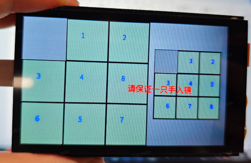

猜拳游戏#
demo说明#
猜拳游戏是基于手部应用的趣味性游戏,首先保持屏幕内无其他手掌,然后一只手进入镜头出石头/剪刀/布,机器同时会随机出石头/剪刀/布,最后按照三局两胜的原则判定输赢。
代码#
打开IDE,选择文件->打开文件,按照如下路径选择对应的脚本打开:此电脑->CanMV->sdcard->examples->05-AI-Demo->finger_guessing.py,您可以参考IDE显示的源码。点击IDE左下角运行按钮进行demo演示。
演示效果#
初始请保证摄像头范围内空白,一只手进入镜头的同时出石头/剪刀/布,规则采用三局两胜制。请您自行体验。

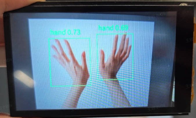

手掌检测#
demo说明#
手掌检测应用对视频中每一帧图片存在的手掌进行检测,在屏幕上标识手掌检测框。
代码#
打开IDE,选择文件->打开文件,按照如下路径选择对应的脚本打开:此电脑->CanMV->sdcard->examples->05-AI-Demo->hand_detection.py,您可以参考IDE显示的源码。点击IDE左下角运行按钮进行demo演示。
演示效果#
原图像如下:
手掌关键点分类#
demo说明#
手掌关键点分类应用是双模型任务,首先对视频中存在的手掌进行检测,然后对检测到的手掌进行关键点回归,得到关键点信息后通过计算手指之间的角度信息区分不同的手势。现在支持9中手势如下图。
代码#
打开IDE,选择文件->打开文件,按照如下路径选择对应的脚本打开:此电脑->CanMV->sdcard->examples->05-AI-Demo->hand_keypoint_class.py,您可以参考IDE显示的源码。点击IDE左下角运行按钮进行demo演示。
演示效果#
原图像如下:

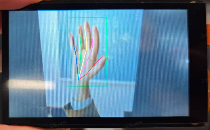

手掌关键点检测#
demo说明#
手掌关键点检测是一个双模型任务,首先对视频中的每一帧图像进行手掌检测,然后对检测到的每一个手掌进行关键点回归得到21个手掌骨骼关键点位置,在屏幕上将关键点和关键点的连线标识出来。
代码#
打开IDE,选择文件->打开文件,按照如下路径选择对应的脚本打开:此电脑->CanMV->sdcard->examples->05-AI-Demo->hand_keypoint_detection.py,您可以参考IDE显示的源码。点击IDE左下角运行按钮进行demo演示。
演示效果#
原图像如下:

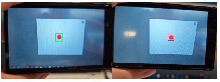

单目标跟踪#
demo说明#
单目标跟踪应用对目标框中注册的目标进行跟踪识别。应用启动后会等待一段时间,在这段时间将待跟踪的目标(尽量与背景颜色有差异)放入目标框中,注册结束后会自动进入跟踪状态,移动目标跟踪框也会随目标移动。
代码#
打开IDE,选择文件->打开文件,按照如下路径选择对应的脚本打开:此电脑->CanMV->sdcard->examples->05-AI-Demo->nanotracker.py,您可以参考IDE显示的源码。点击IDE左下角运行按钮进行demo演示。
演示效果#
原图像如下:
yolov8n目标检测#
demo说明#
yolov8n目标检测应用使用yolov8n模型对COCO的80个类别进行检测,检测结果在屏幕上以检测框的形式标识。
代码#
打开IDE,选择文件->打开文件,按照如下路径选择对应的脚本打开:此电脑->CanMV->sdcard->examples->05-AI-Demo->object_detect_yolov8n.py,您可以参考IDE显示的源码。点击IDE左下角运行按钮进行demo演示。
演示效果#
原图像如下:

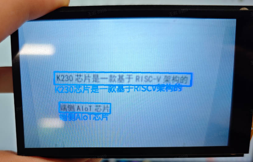

OCR检测#
demo说明#
OCR检测应用对视频中出现的文本检测,检测结果以检测框的形式在屏幕标识出来。
代码#
打开IDE,选择文件->打开文件,按照如下路径选择对应的脚本打开:此电脑->CanMV->sdcard->examples->05-AI-Demo->ocr_det.py,您可以参考IDE显示的源码。点击IDE左下角运行按钮进行demo演示。
演示效果#
原图像如下:
OCR识别#
demo说明#
OCR识别应用是一个双模型任务,首先对视频中每一帧图片中的文本进行检测,然后对检测到的文本进行识别,最后将检测框在屏幕上标识出来并在检测框附近添加识别文本内容。
代码#
打开IDE,选择文件->打开文件,按照如下路径选择对应的脚本打开:此电脑->CanMV->sdcard->examples->05-AI-Demo->ocr_rec.py,您可以参考IDE显示的源码。点击IDE左下角运行按钮进行demo演示。
演示效果#
原图像如下:

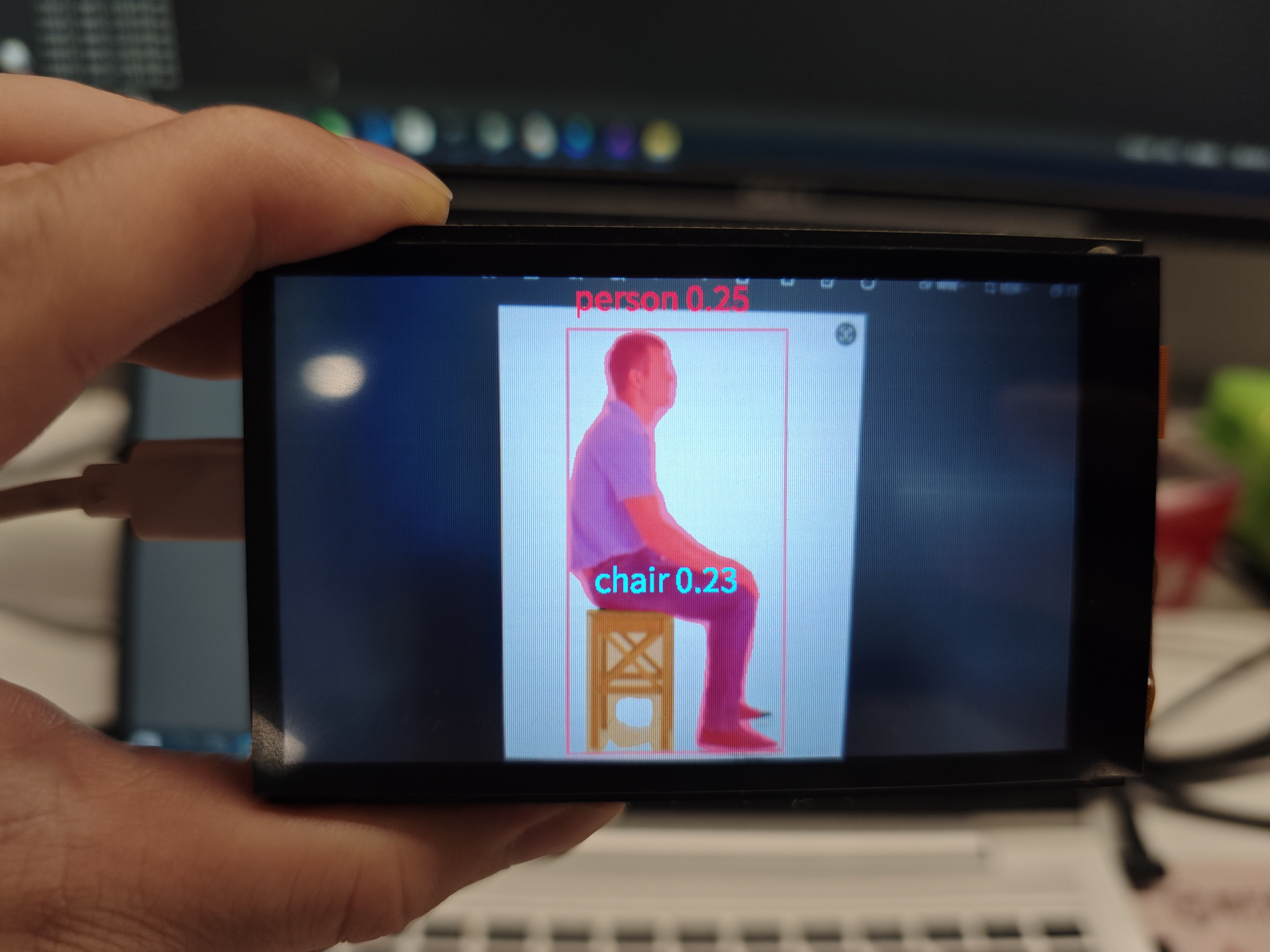

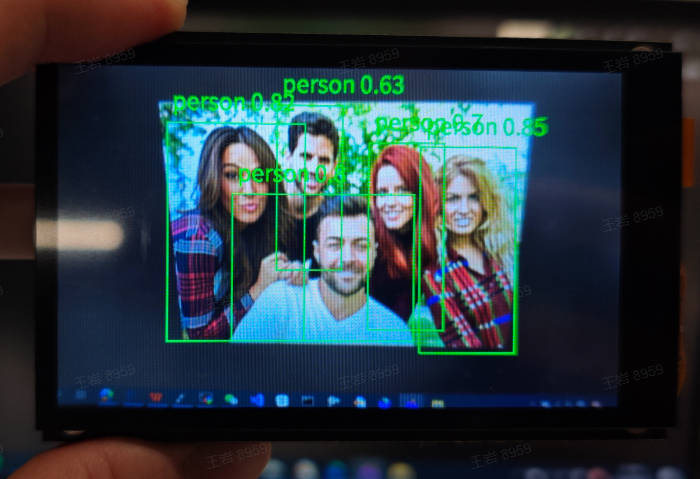

人体检测#
demo说明#
人体检测应用将视频中的人检测出来,并在屏幕上以检测框的形式标识。
代码#
打开IDE,选择文件->打开文件,按照如下路径选择对应的脚本打开:此电脑->CanMV->sdcard->examples->05-AI-Demo->person_detection.py,您可以参考IDE显示的源码。点击IDE左下角运行按钮进行demo演示。
演示效果#
原图像如下:
