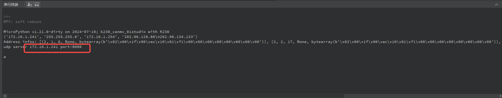

运行代码后,串口终端会输出服务器的 IP 地址与端口号信息:
image-20240722165929097

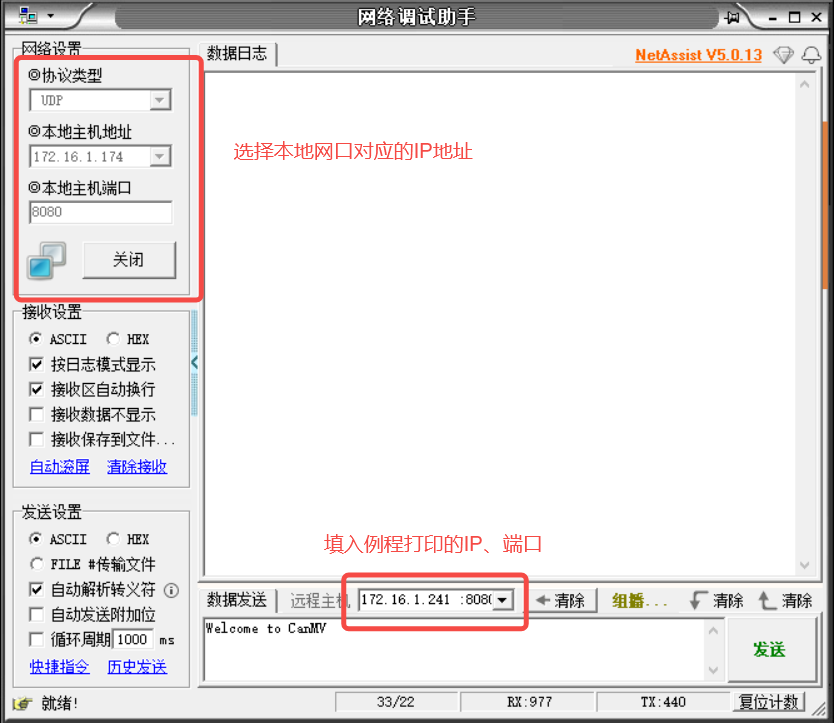

在网络调试助手中选择 UDP,配置连接参数:
../../_images/image-20240722170233348.png

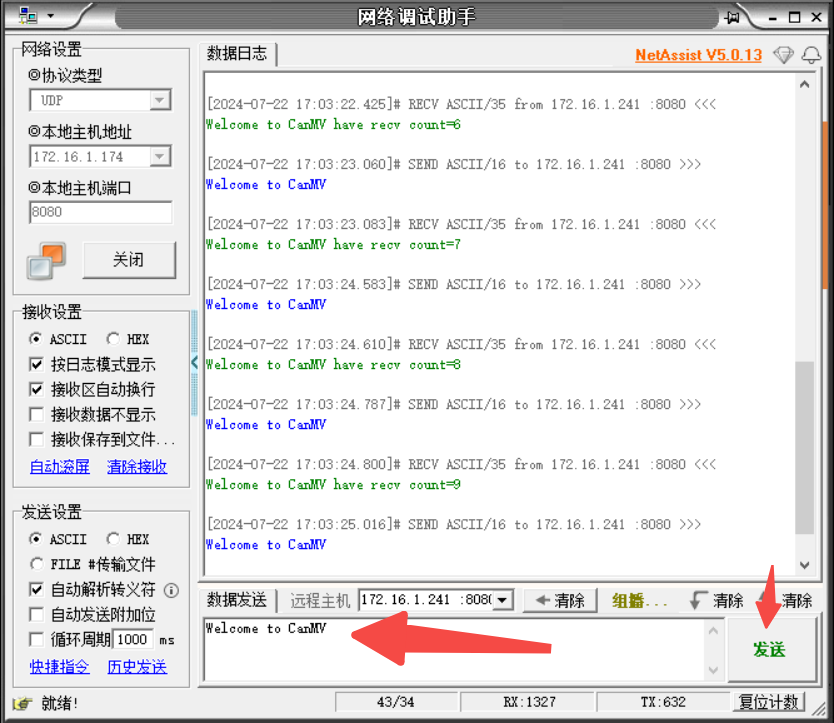

发送数据并观察服务器的响应:
../../_images/image-20240722170412175.png
