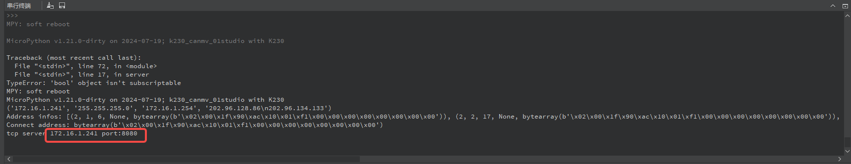

  1. 运行上述服务端代码,观察串口终端会打印出服务器的 IP 地址和端口号。

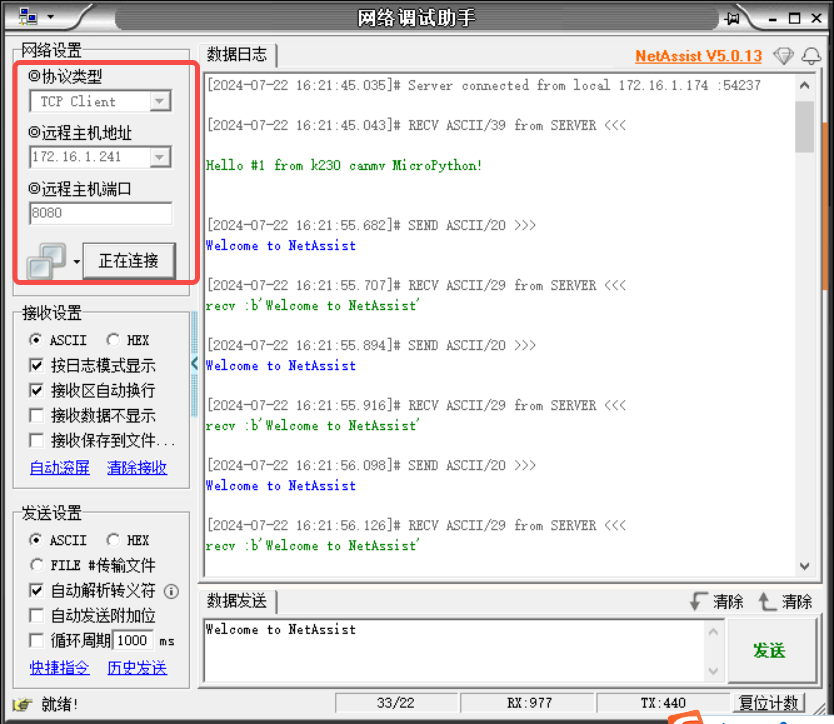

  1. 打开 NetAssist 网络调试助手,配置为 TCP 客户端,并输入服务端终端显示的 IP 地址和端口号,点击 “连接”:
../../_images/image-20240722162513633.png
  1. 成功连接后,客户端将会收到服务端的消息。
