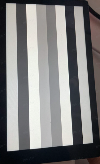

dsi 自测模式demo 运行
./sample_vo.elf 2
会在屏幕上显示color bar 的图像,具体如下:

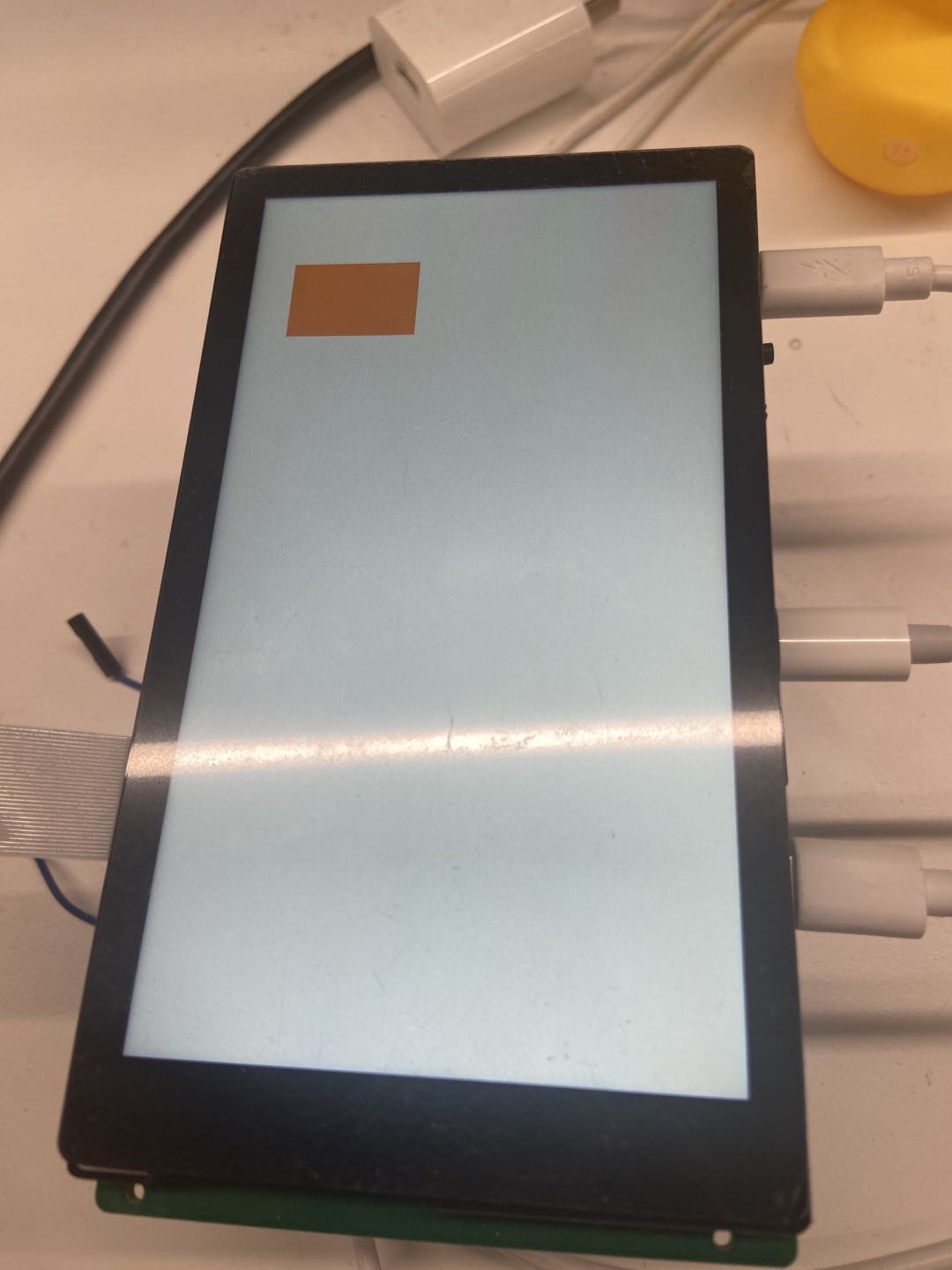

  2. vo layer 层插入帧demo运行

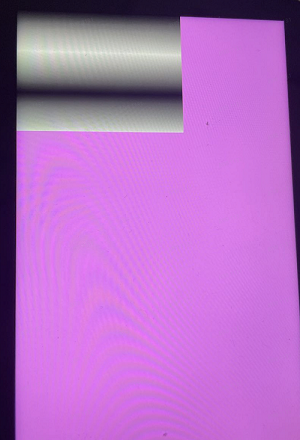

    ./sample_vo.elf 7
    执行完命令后、按一次回车用户层插入一张图片、再按一次回车程序退出
    显示效果如下:
    图片描述

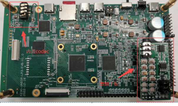

audio hw
注意事项#
  1. 内置codec最大采样精度支持24bit,32bit不支持;因此使用内置codec测试i2s音频输入输出时,只支持16/24 bit采样精度。
  2. 音频子板i2s收发回环测试,只支持32bit采样精度。原因如下:
    音频子板采集使用MSM261S3526Z0CM硅麦克风,为I2S Philips格式;音频子板输出使用codec tm8211,为i2s 右对齐格式,16bit采样。右因 i2s模块收发使用同一个ws,收发同时运行只能配置一种i2s 对齐格式。为正确获取音频数据,需适配MSM261S3526Z0CM硅麦克风,因此i2s收发配置为I2S Philips格式。但是此时输出为右对齐格式,所以输出数据就会损失精度。但使用32bit精度收发时,不受i2s对齐格式显示,因此无影响。
    如果单独测试音频输入或者音频输出,不受采样精度影响,16/24/32bit都支持。
  3. 使用音频子板采集音频时,采样率支持范围(8k~48k).
    音频子板采集模块使用MSM261S3526Z0CM硅麦克风,最大时钟为4MHZ。当采样率为96k(6.144MHZ)和192k(12.288MHZ)时,从音频子板上采集到的声音会异常。
依赖资源#

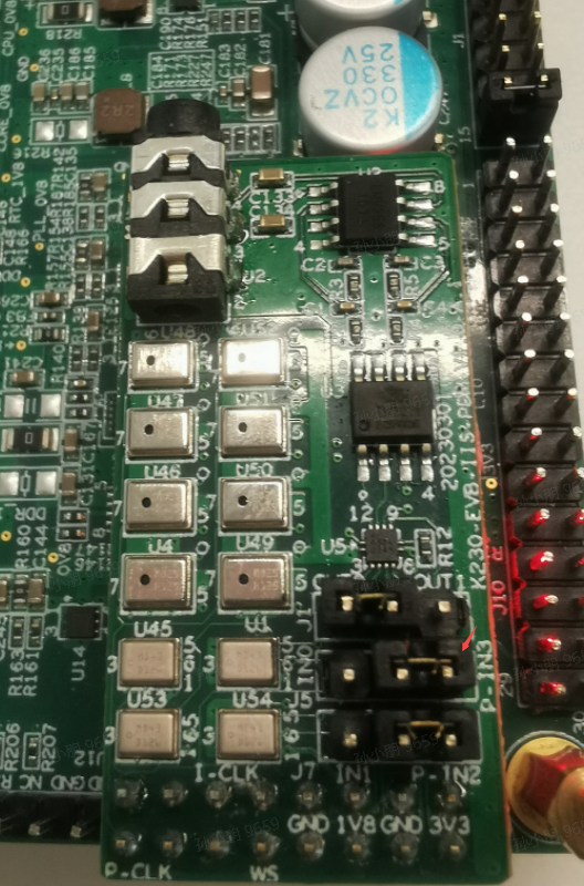

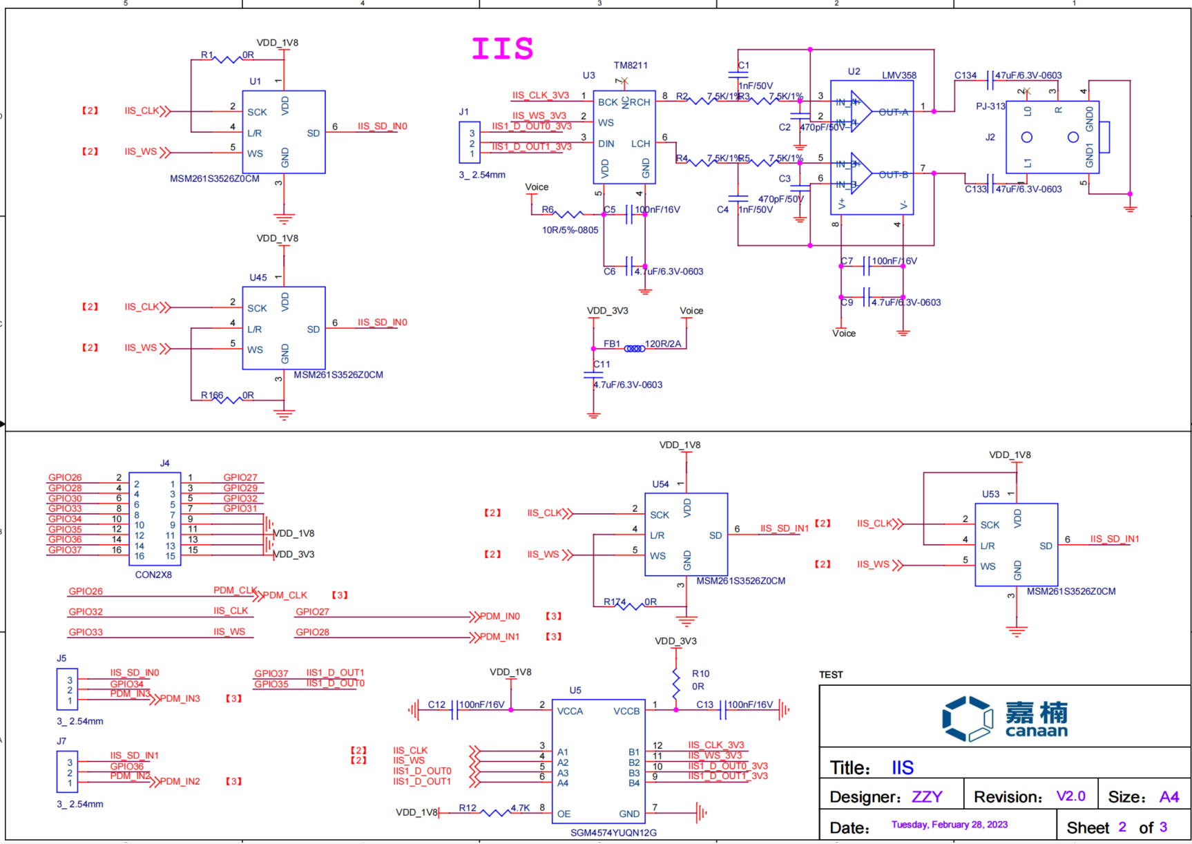

  1. 音频测试依赖音频子板。
音频子板原理图如下:
图示, 示意图 描述已自动生成
图示, 示意图 描述已自动生成

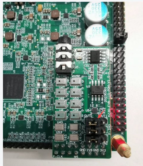

当测试i2s输入输出时,音频子板可通过跳线帽如下连接:
Jumper caps for i2s
pdm音频采集,当采集第0组pdm通道或第1组pdm通道数据时,使用引脚与i2s引脚没有冲突。
当使用第2组和第3组pdm通道时,需要使用跳线帽切换到pdm通道模式,具体如下:
Jumper caps for pdm

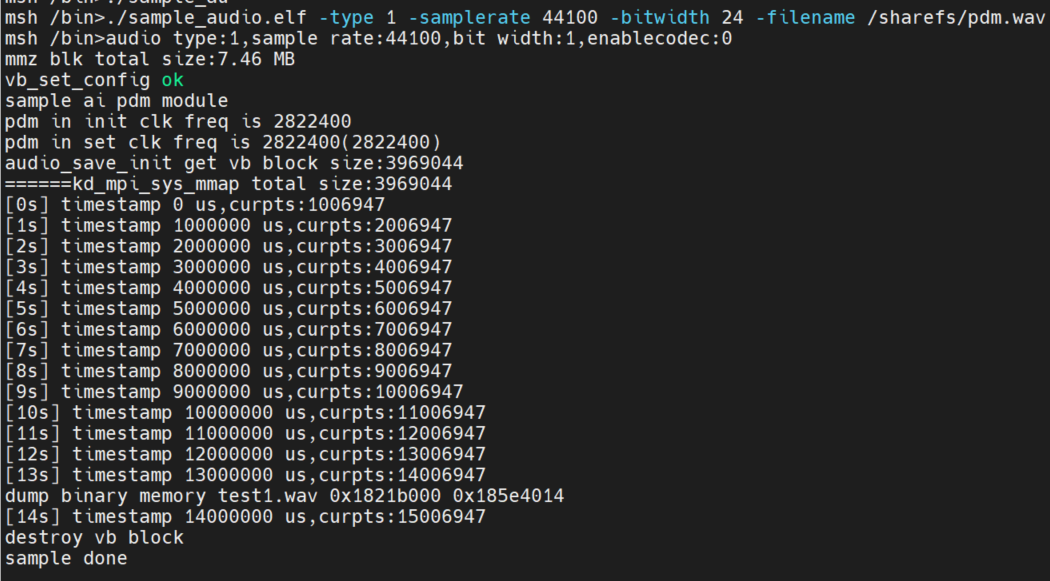

pdm音频输入测试#
  • 输入./sample_audio.elf -type 1来采集15s中的pcm音频数据
  • -samplerate选项来选择采集不同采样率的音频
  • -bitwidth 来来设置不同的采样精度
  • -enablecodec设置是否使用内置codec。采集15s数据后,demo自动退出,并保存数据到文件中。
demo实现思路:该测试通过循环调用api函数:kd_mpi_ai_get_framekd_mpi_ai_release_frame来采集数据。注意pdm对应的ai dev号为1.

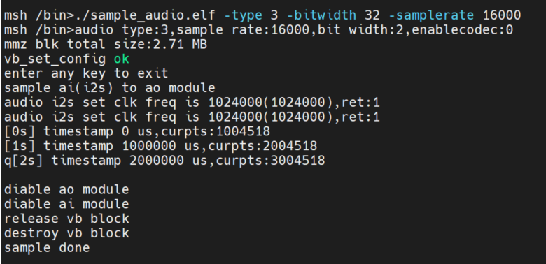

I2S音频输入输出api接口测试#
输入./sample_audio.elf -type 3 -bitwidth 32,通过api接口实时测试音频输入输出功能。

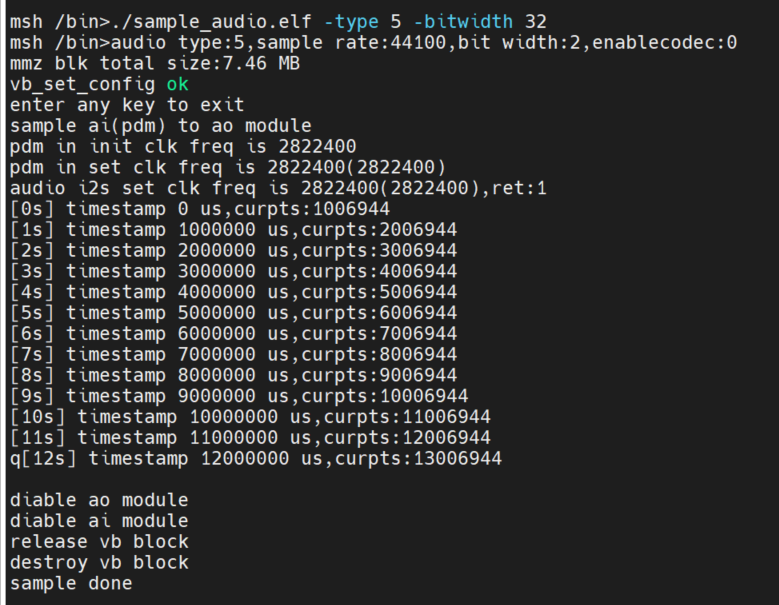

pdm音频输入,i2s输出api接口测试#
输入./sample_audio.elf -type 5 -bitwidth 32,通过api接口实时测试音频输入输出功能。
通过调用api接口:kd_mpi_ai_get_frame获取音频数据并调用kd_mpi_ao_send_frame输出音频数据来测试音频输入和输出整体功能。用户可以按任意键来退出该功能测试。测试过程中会实时输出ai采集到的时间戳信息。pdm in i2s out log

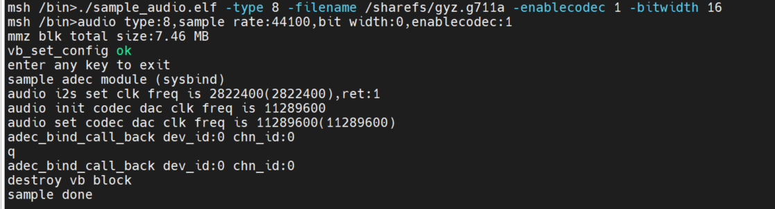

  • ai->aenc测试
小核上执行命令:/mnt/sample_audio -type 0 -filename test.g711a,按q键可退出测试。demo能够实时采集音频数据并编码成g711a格式并保存到文件中。 image-20230530102014642

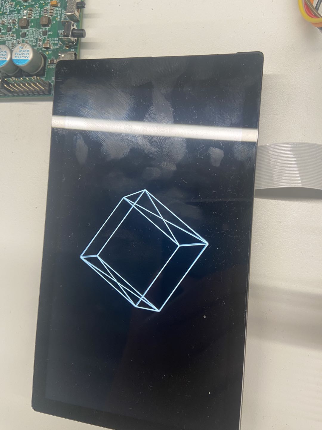

vglite_cube#
Cube

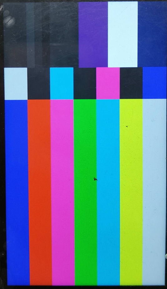

编译#
执行#
modetest -M canaan-drm -D 0 -a -s 38@36:1080x1920-30  -P 31@36:1080x1920@NV12 -v -F smpte
执行完上述命令,会在LCD屏幕上显示彩条,具体如下所示:

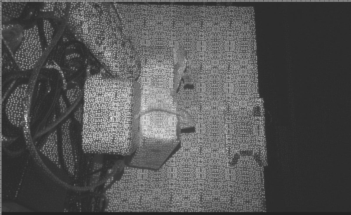

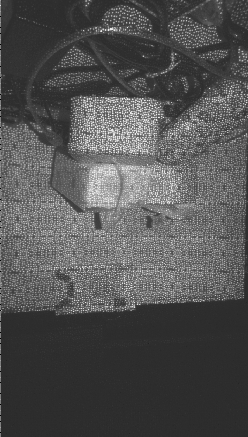

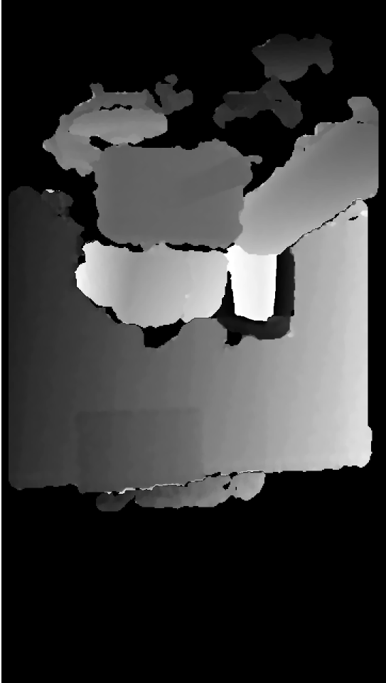

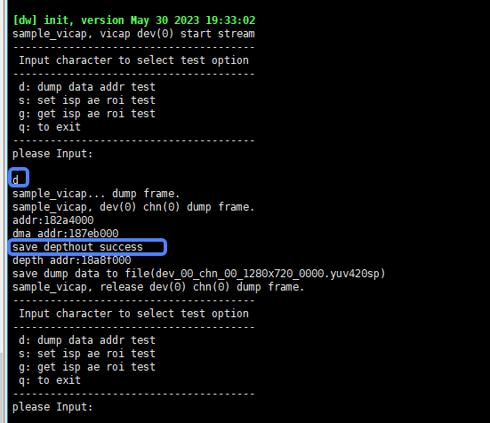

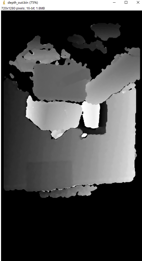

DPU_Vicap_demo#
demo 简介#
demo 流程如下:
  1. 启动 vicap;
  2. 在用户态 dump 一帧散斑图;
  3. 把从 vicap 处获取的散斑图送给 dma 进行旋转九十度的处理;
  4. 在用户态获取 dma 旋转后的图像;
  5. 将 dma 旋转后的图像送给 dpu 进行深度处理;
  6. 在用户态获取 dpu 处理后的深度图;
  7. 以文件的形式保存到大小核共享目录/sharefs下,可以通过mnt操作将该文件共享到服务器上并使用工具查看深度图。
Feature 说明#
isp 捕获图像,dma 进行图像旋转,dpu 进行深度处理。

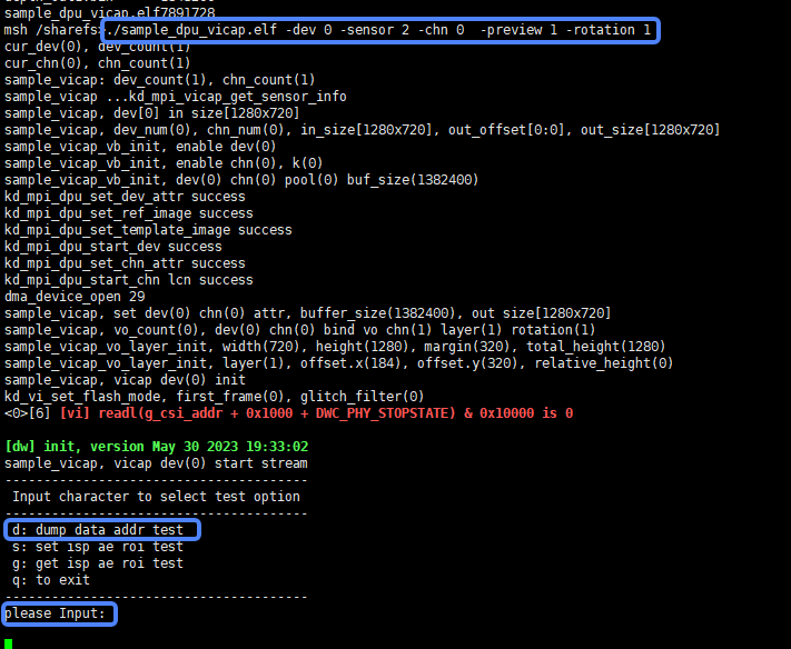

  2. 使用命令./sample_dpu_vicap.elf -dev 0 -sensor 2 -chn 0  -preview 1 -rotation 1启动 demo,输出打印信息如下所示:
    run
  3. 输入d,输出打印信息如下所示:
    save
  4. 输入q,退出程序。
  5. 此时在/sharefs目录下有depth_out.bin文件,此文件即是 dpu 输出的深度图文件,可以用相应软件打开查看。

  1. 实际场景如下:
    real
  2. sensor 拍摄出来的散斑图如下:
    vicap
  3. dma 顺时针旋转九十度以后的散斑图如下:
    dma
  4. dpu 输出的深度图结果如下:
    dpu
