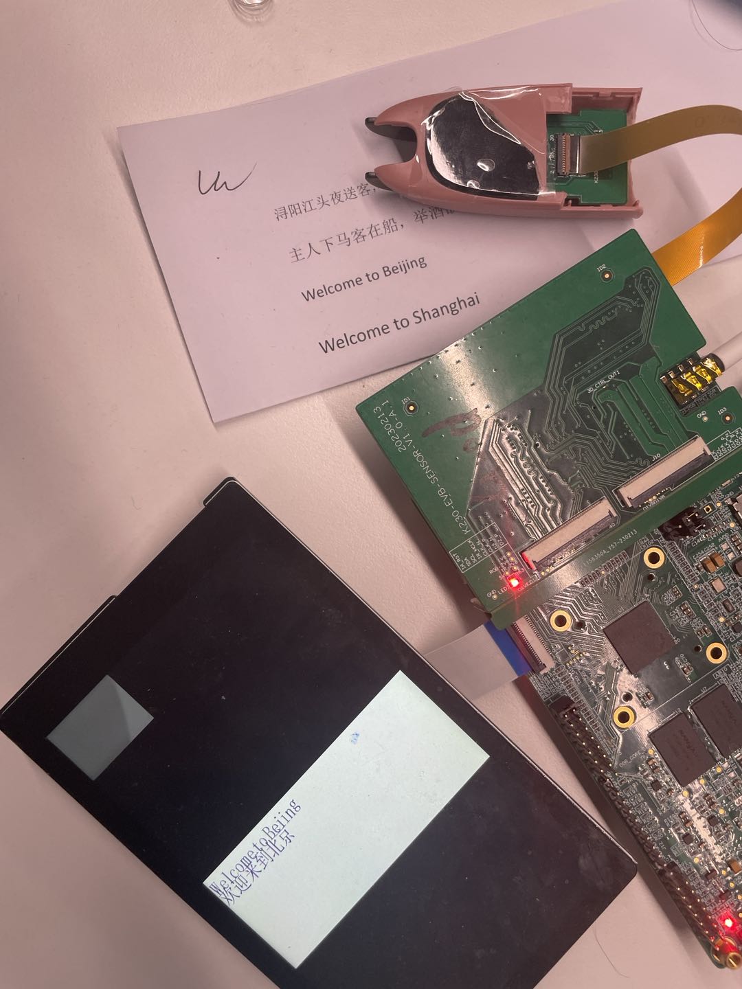

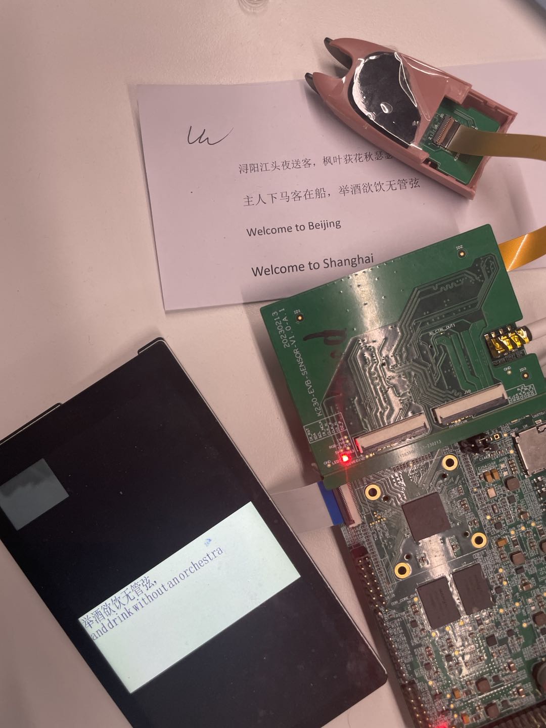

词典笔demo在sd卡镜像中,默认时不启动的,需要手动运行。K230-USIP-LP4-EVB-V1.0开发板编译完成之后会在output/k230_evb_usiplpddr4_dictionary_pen_defconfig/images/目录下生成sysimage-sdcard.img镜像。运行开发板进入大核sharefs\app\dictionary_pen目录下运行dictionary_pen.elf,然后就可以通过词典笔的笔头去扫描文字做翻译。
备注: 1.当词典笔的笔头按下的时候开始扫描文字、松开词典笔的笔头开始做翻译,词典笔的显示会显示翻译的前文字和翻译后的文字。 2.目前词典笔的demo只支持中英文之间的翻译。
功能演示#
程序运行结果中文翻译成英文如下:door_lock_menu
程序运行结果英文翻译成中文如下:door_lock_menu
