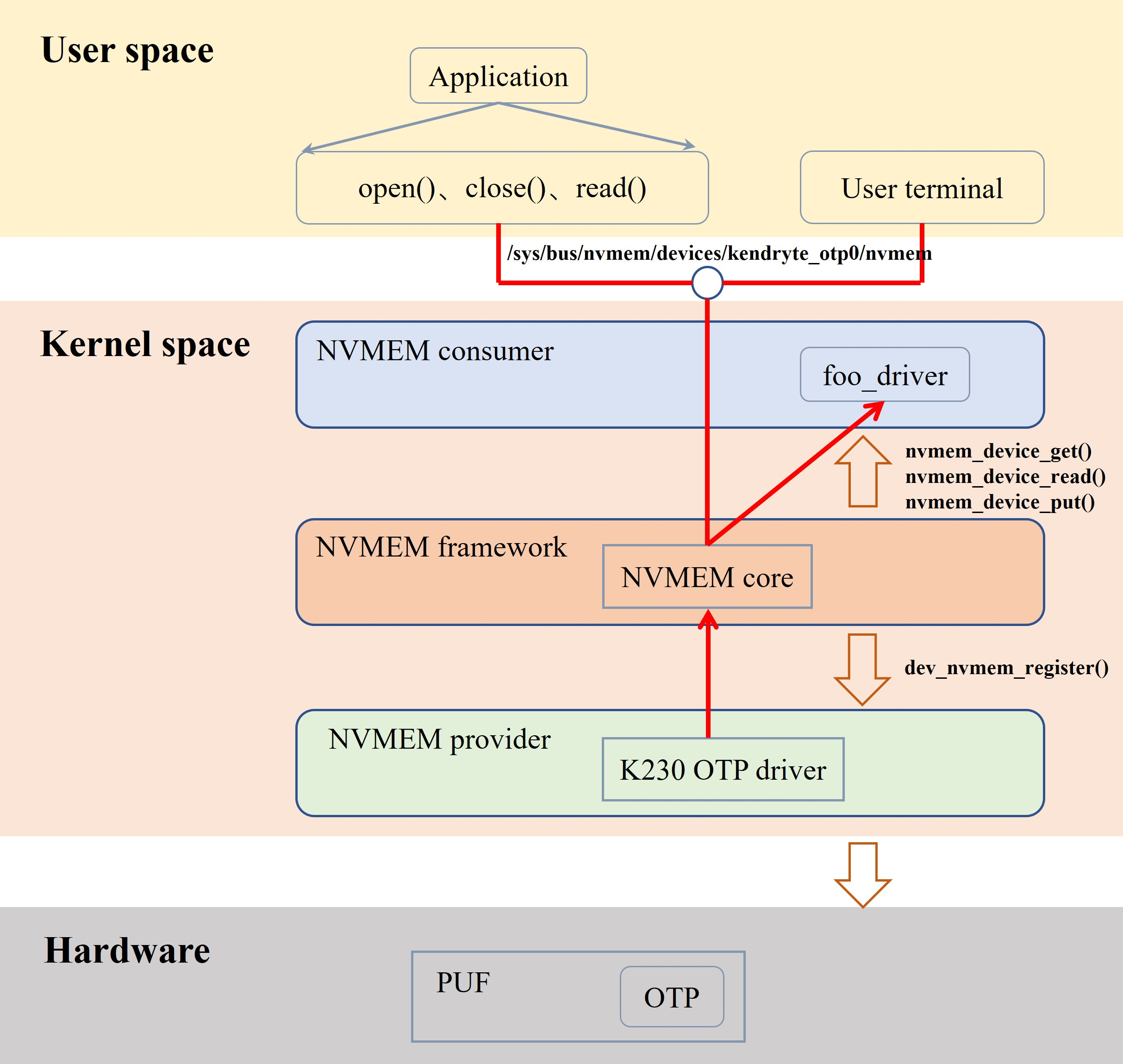

OTP模块#
OTP 集成在安全模块 PUF 中,为整个 SoC 提供安全存储功能,保护根密钥和启动代码等关键数据不被攻击者破坏。小核侧 OTP 驱动主要提供读功能,可读写区域空间为768bytes。Linux 侧 OTP 驱动挂载在 nvmem 框架上,具体的框架结构如下图所示:
otp

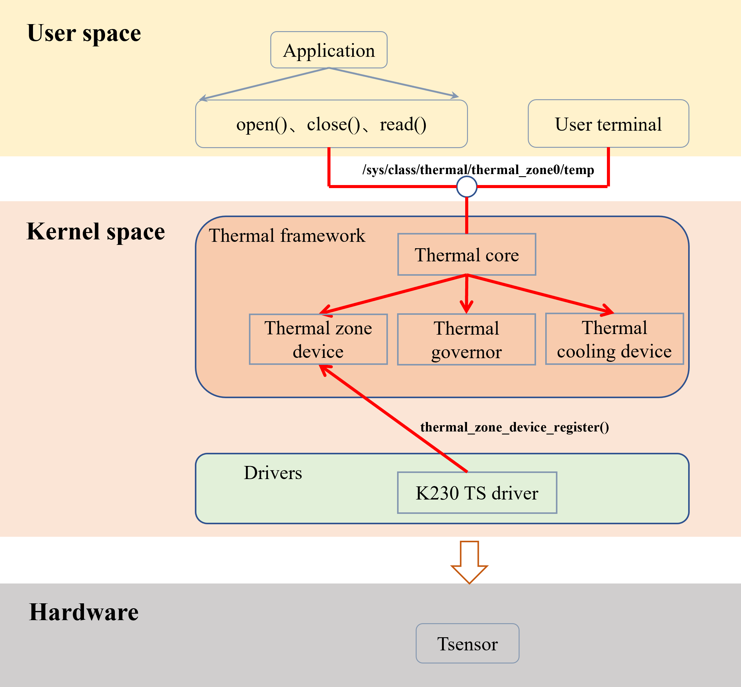

TS模块#
ts

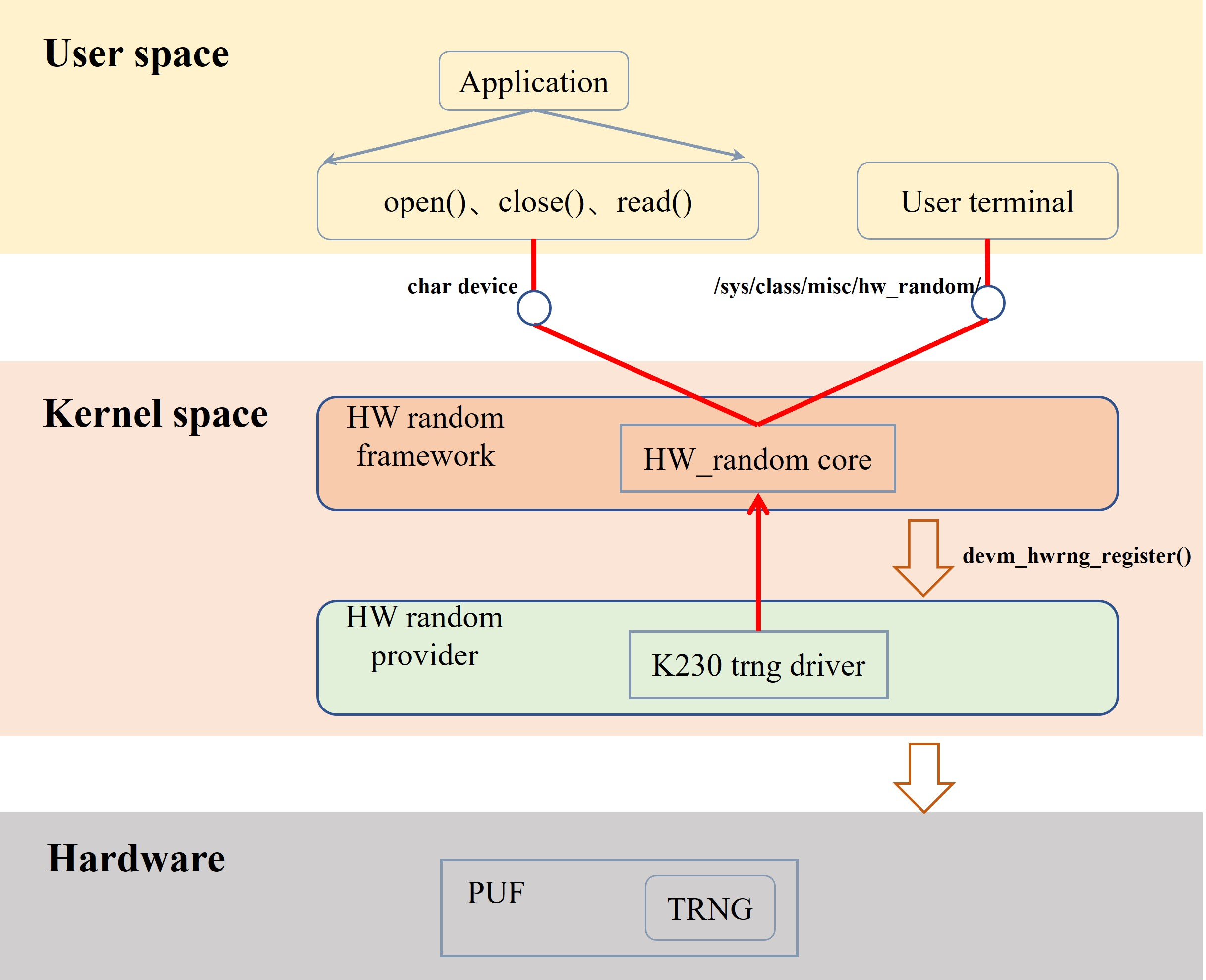

TRNG模块#
trng

OTP 使用参考#
SDK V1.3版本之前的otp空间与V1.3版本以及之后版本,otp空间有调整。
由于otp是一次性可编程的,且与芯片bootrom启动有关联,所以未提供写操作。如果产品量产需要向otp写入数据,或读写保护功能等等,请联系我们,我们会提供相关的接口驱动程序。
sysfs 文件系统#
|-- nvmem
|-- of_node -> ../../../../../../firmware/devicetree/base/soc/security/otp@91213500
|-- type
|-- uevent
启动 Linux 之后,运行下列命令:
[root@canaan ~ ]#hexdump -C -v /sys/bus/nvmem/devices/kendryte_otp0/nvmem
00000000  00 00 00 00 00 00 00 00  00 00 00 00 00 00 00 00  |................|
00000010  00 00 00 00 00 00 00 00  00 00 00 00 00 00 00 00  |................|
00000020  00 00 00 00 00 00 00 00  00 00 00 00 00 00 00 00  |................|
用户态访问 OTP#
运行步骤如下:
  1. 进入应用程序 demo 目录;
  2. 在 demo 目录下运行 otp demo,读取长度作为参数;
  3. 执行 otp demo。
  4. 改变读取长度(长度范围:1~768),重新执行 otp demo。
启动小核Linux之后,运行下列命令:
[root@canaan / ]#otp_test_demo  192
Addr            Value
00000000        0x00000000
00000004        0x00000000
000002f8        0x00000000
000002fc        0x00000000
获取芯片唯一标识#
K230的PUF模块提供了芯片唯一标识,32bytes。linux用户态获取方式:

TS 使用参考#
sysfs 文件系统#
|-- available_policies
|-- integral_cutoff
|-- k_d
|-- k_i
|-- k_po
|-- k_pu
|-- mode
|-- offset
|-- passive
|-- policy
|-- slope
|-- sustainable_power
|-- temp
|-- type
|-- uevent
启动 Linux 之后,运行下列命令:
7182
code = ts_val & 0xfff;
  • ts_val:实际读取 TS 寄存器的值;
  • code:TS 寄存器的值保留低12位得到的结果;
  • temp:计算得到的温度值。
用户态访问 TS#
运行步骤如下:
  1. 进入应用程序 demo 目录;
  2. 在 demo 目录下运行 ts demo,循环次数作为参数;
  3. 执行 ts demo。
  4. 改变循环次数,重新执行 ts demo。
启动小核Linux之后,运行下列命令:
[root@canaan ~ ]#cd /usr/bin/
[root@canaan ~ ]#
TRNG 使用参考#
sysfs 文件系统#
|-- dev
|-- rng_available
|-- rng_current
|-- rng_selected
|-- uevent
启动 Linux 之后,运行下列命令:
91213000.trng
91213000.trng
用户态访问 TRNG#
运行步骤如下:
  1. 进入应用程序 demo 目录;
  2. 在 demo 目录下运行 trng demo;
  3. 执行 trng demo。
  4. 重复执行 trng demo,查看每次读取的随机数是否一致。
启动小核Linux之后,运行下列命令:
[root@canaan ~ ]#
默认每次打印16个字节的随机数,每次打印的随机数不同。
