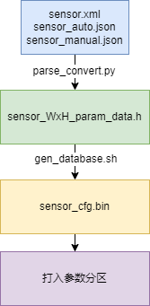

流程图#
制作流程图如下:
图2-1 参数分区制作流程图
制作步骤如下:
制作步骤#

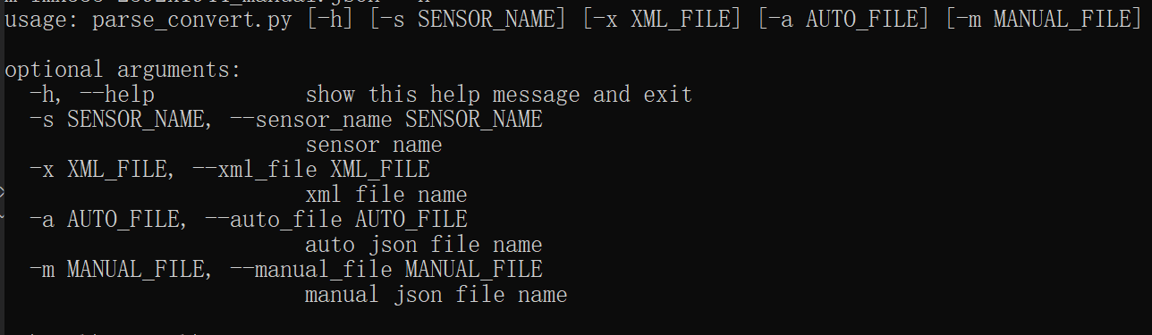

执行转换头文件工具 parse_convert.py ,将拷贝的三个配置文件解析并转换为一个参数头文件(转换工具建议使用python3.x)

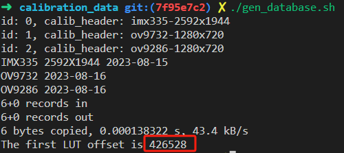

lut_offset: 当has_lut设置为1时,该成员生效,值将对应dewarp参数在参数分区中所在地址的偏移量,具体计算方法为 参数分区基地址 + header size + 参数结构体size + padding size,参数分区基地址在k_autoconf_comm.h中定义为CONFIG_MEM_SENSOR_CFG_BASE,该定义随编译的硬件不同有所改变。可通过sdk提供的gen_database.sh脚本进行计算,执行时会进行打印:
图2-2 参数分区自动计算dewarp偏移量

CONFIG_MEM_SENSOR_CFG_BASE + 426528, // 426528通过脚本计算得出
