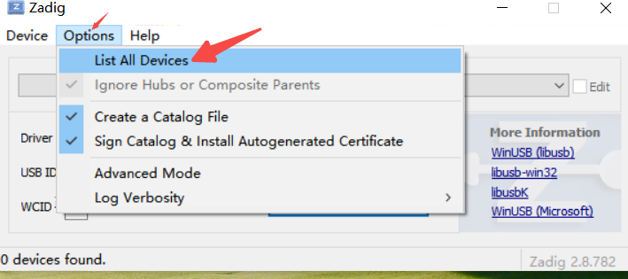

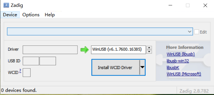

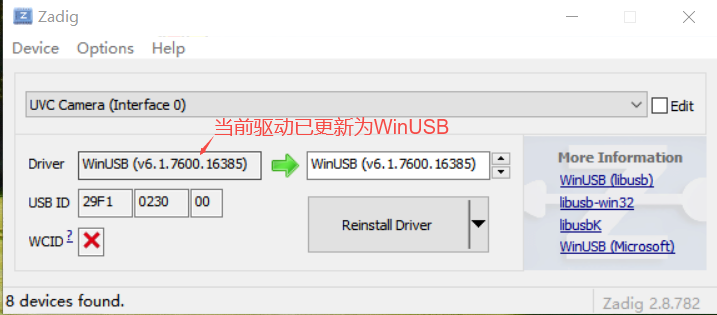

  • 双击release目录下的zadig-2.8.exe软件,打开后点击菜单栏:Options->List All Devices,选中该项。 dpu dpu

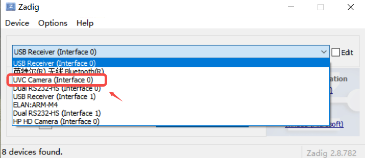

  • 从下拉列表中选择K230 uvc设备,名称为“UVC Camera(interface 0)”. dpu

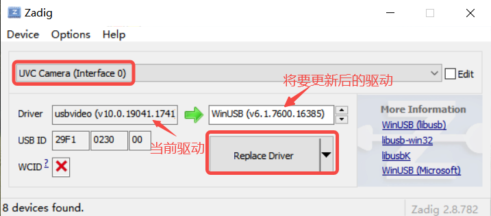

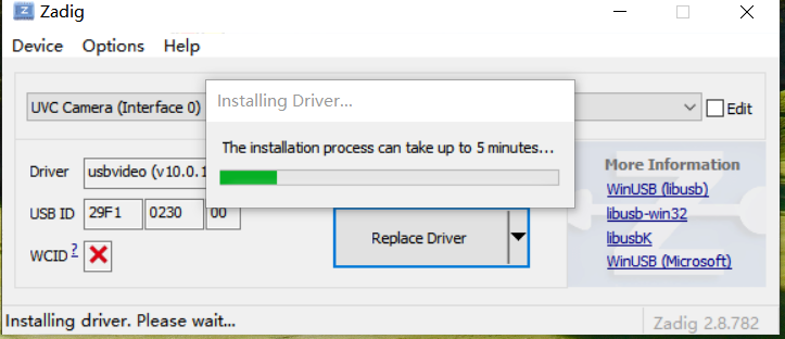

  • 如果未更新该设备的windows驱动,windows会默认安装“usbvideo”驱动,此时需将其替换成“WinUSB”驱动。点击按钮”Replace Driver”替换驱动。 dpu dpu dpu

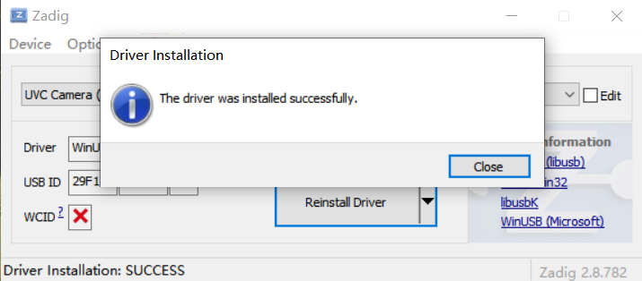

  • 如上图所示,表示成功安装“WinUSB”驱动。此时再从下拉列表中选择K230 uvc设备,名称为“UVC Camera(interface 0)”,会显示出当前安装的驱动为“WinUSB”驱动。 dpu
