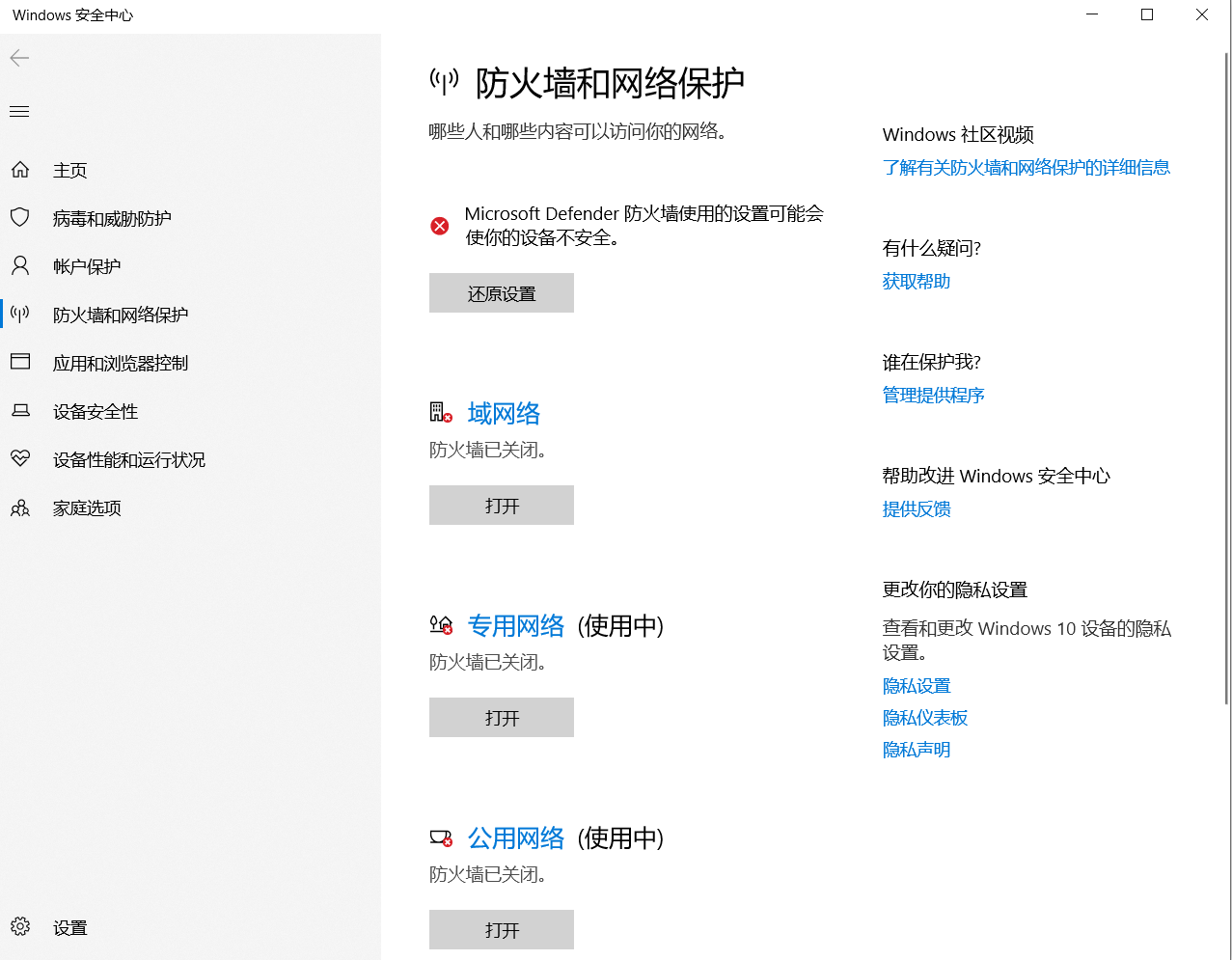

1.2 关闭防火墙#
为了避免防火墙拦截TCP通信,建议暂时关闭电脑上的防火墙。

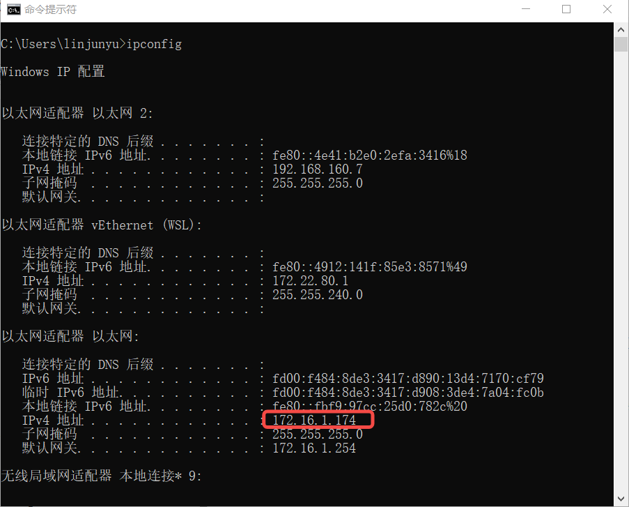

1.4 记录IP地址#
打开CMD(命令提示符),输入
ipconfig指令,查看并记录电脑网口所分配的IP地址。这将用于后续设置和测试。

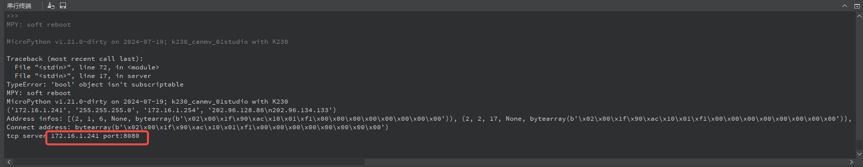

运行例程源码,记录串口终端打印输出的IP与端口号信息:

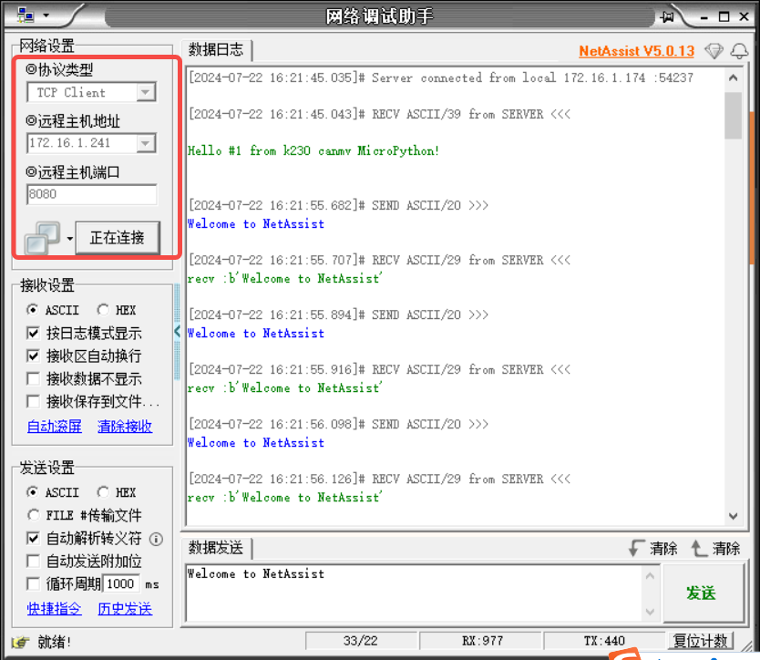

在网络调试组手中,选择TCP Client,输入串口终端打印出来的IP与端口号,建立连接:
